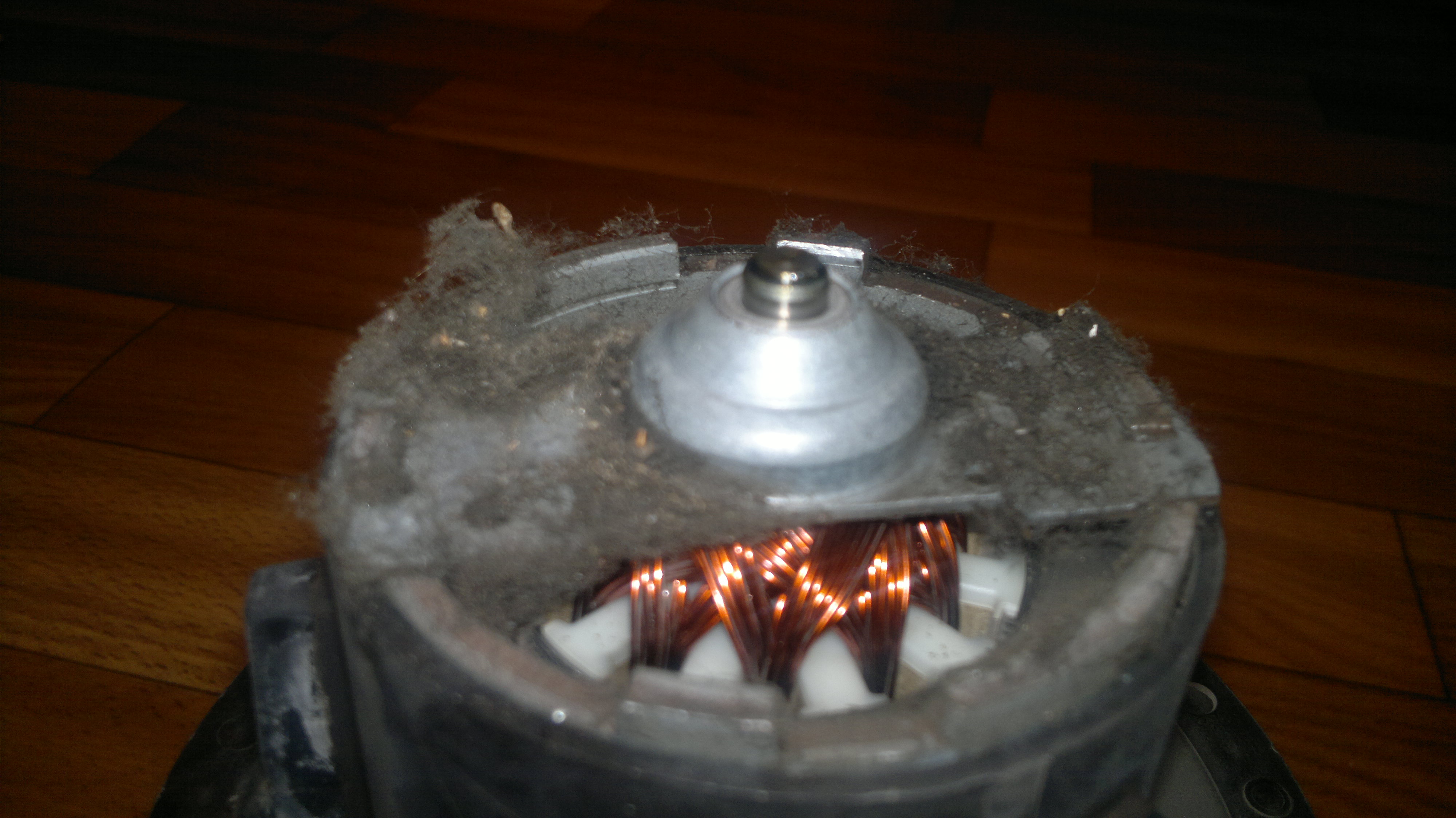

Сообщение Иван60rus » 01 авг 2014, 23:03
спасибо за отчет! все снял без проблем :) вот только теперь что делать после удаления основной грязи? продуть и смазать wd-шкой?

Сообщение shlerik » 01 авг 2014, 23:43
я сначала пропылесосил, потом тряпочкой протер где достал и каждую лопасть. в конце побрызгал силиконовой смазкой, на счет вдэшки не помню, применял или нет. в итоге с ноября скрипов нет, насколько еще хватит не знаю.

Сообщение Danila-Boss » 17 сен 2014, 21:07
Тоже прочистил, да со смазкой переборщил. Ну думаю, хрен бы с ним, комрады справлялись, и я справлюсь. Промыл жидкостью для промывки инжекторов, да компрессором продул. Подождал пару часов. Воткнул, включил. Вентилятор сначала хорошие обороты взял, а потом сдулся до слабых оборотов. А потом вообще перестал работать. Принес домой, снова промыл, правда уже не так обильно, жидкость закончилась. Утром снова продувать пойду на шиномонтажку :D Комрады, которые продували после обильной смазки, вы продували сверху вниз, как вентилятор расположен в авто, или снизу вверх? Или еще как-то?

Re: Скрип вентилятора печки!!! (фотоотчёт)
Сообщение pashustic » 17 сен 2014, 22:53
Danila-Boss писал(а): А потом вообще перестал работать
НУ вот еще один попался ;)
Danila-Boss писал(а):Воткнул, включил. Вентилятор сначала хорошие обороты взял, а потом сдулся до слабых оборотов.
Вент под замену. Закоротил ламели якоря. Читай мой пост на пред странице.
Сообщение Danila-Boss » 18 сен 2014, 08:31
Инициатива наказуема :evil: 3700 минимальный ценник, что удалось найти в Екб. И то ждать 5 дней. Ребята, не используйте WD-40 и подобное, лучше просто пропылесосить и чуть-чуть литола. Если сомневаетесь, куда мазать - нахер нужно, не мажьте :D щеточкой почистили все, компрессором пылинки сдули и втыкайте обратно!
Сообщение pashustic » 18 сен 2014, 08:34
Danila-Boss писал(а):нахер нужно, не мажьте щеточкой почистили все, компрессором пылинки сдули и втыкайте обратно!
Истина :geek: А если напшикали вд шкой и т.п то сдуть компрессором все до сухо. Щеточно коллекторный узел двига должен сухим и чистым. :geek:
Сообщение pashustic » 18 сен 2014, 08:36
Danila-Boss писал(а):Т.е. то, что он крутится, еще ничего не значит? Если крутится медленно, значит он уже мертвый и его под замену, правильно?
Если крутиться медленно на макс оборотах климата то по току идет защита и блок управления ( на венте) не дает себя спалить. :!:
Сообщение pashustic » 18 сен 2014, 08:39
Danila-Boss писал(а):Кстати, Паш, а как ты его разобрал? Я так понимаю, ты прям снял все пластмаски? Там же сверху и снизу стальные пластины защемлены. Как ты это сделал?
Снял его из корпуса, спилил верхнюю пластину с подшипником. Далее разобрал щеточно коллекторный узел ( пинцетом снял щетки и держатель)..А вот половинить якорь от крыльчатки не стал( будет время попробую до винтов разобрать его)
У меня просто есть живой двиган,а в нем крыльчатка убита( сломана). Хочу переставить на запас
А так купил в китае - оригинал с их рынка . Вышло 100 баксей! НО это нульц. Здесь атомные цены на него( экзист рублей 9000) :D ;)
