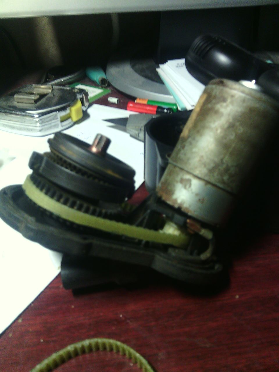

Сообщение passat2 » 23 июн 2015, 01:45

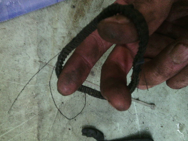

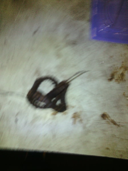

сегодня разобрал свой моторчик. промыл грязи было полно. теперь задача одна . найти подходящий ремень. так как мой вытянулся в следствии обрыва корда. на фотках все разбирают промывают и смазывают а ремни у все новые. хоть сказали бы где брали))))

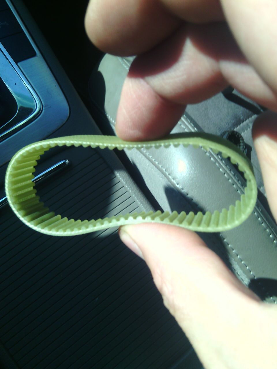

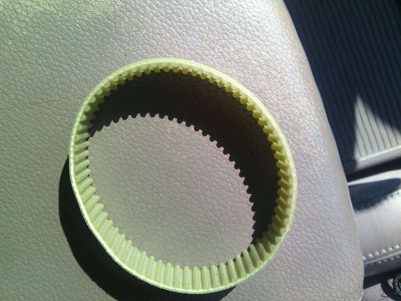

Сообщение passat2 » 23 июн 2015, 17:45

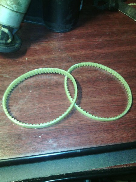

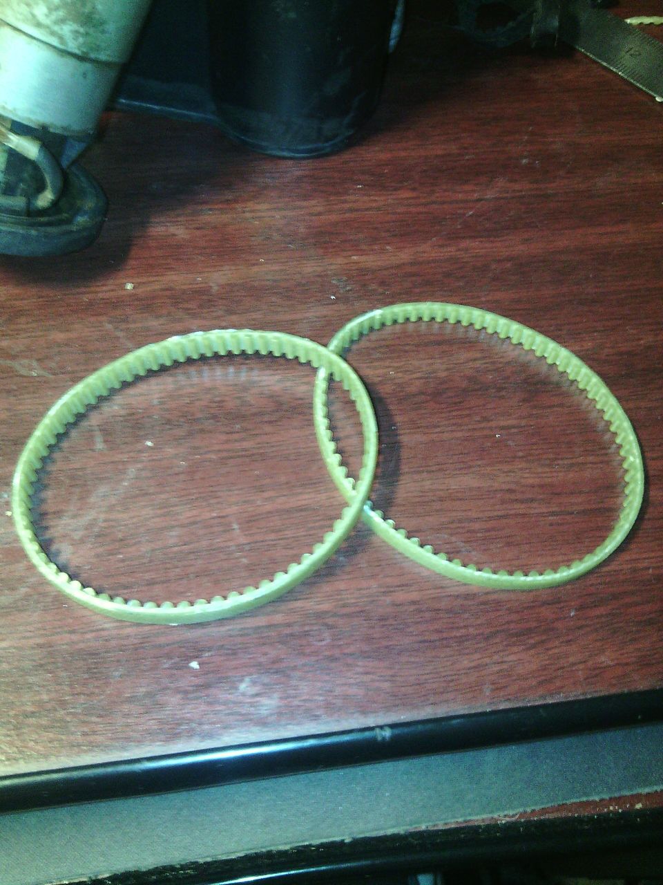

прикупил сегодня ремешок от шлифмашинки skill. 67 зуба. размер 9.5см. он широкий и из него получилось аж 3 ремешка. по 4 мм каждый. на ремешке отмечал линию а потом аккуратно ножницами резал и вот что получилось

passat2 писал(а):прикупил сегодня ремешок от шлифмашинки skill. 67 зуба. размер 9.5см. он широкий и из него получилось аж 3 ремешка. по 4 мм каждый. на ремешке отмечал линию а потом аккуратно ножницами резал и вот что получилось
Да, парни, я думаю Евросоюзу со своими санкциями - не "светит" :D

Сообщение passat2 » 23 июн 2015, 23:31

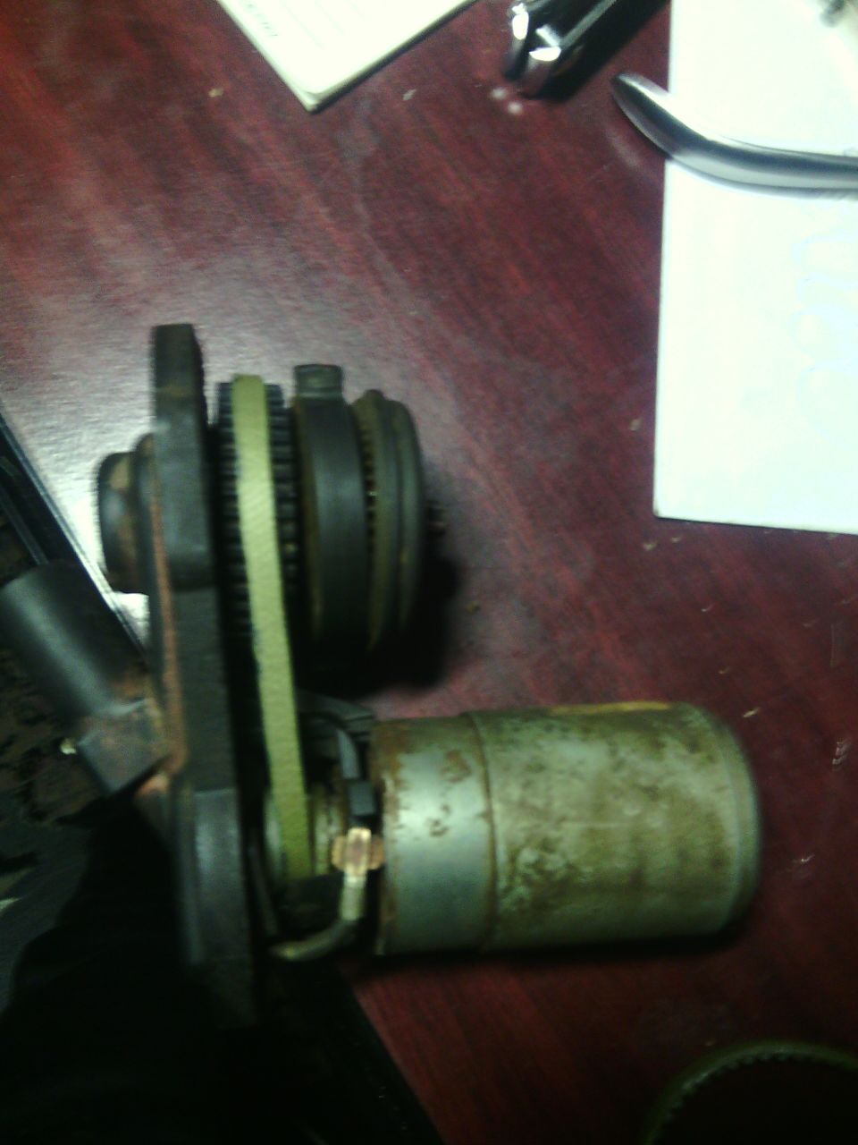

сейчас собрал кинул провода на аккумулятор и о чудо привод заработал. осталось ещё раз промыть все наложить смазки и склеить

Сообщение passat2 » 24 июн 2015, 23:38

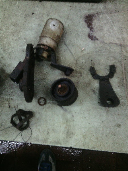

сегодня ставил моторчик с новым ремешком. думал будет счастье. но увы. оказалось кроме ремешка накрылись шлицы в соединение моторчика и суппорта. точнее те что на моторчике. при запуске проворачивается. взял правый снял. не поленился поставил налево. цилиндр двигался. ставлю обратно старый. вал моторчик крутится а ось на которой находится регулировочная гайка суппорта не шевелится а еле рывками пробует прийти в движении. так что попал я кажись на моторчик. хотя б.у но придется покупать.
