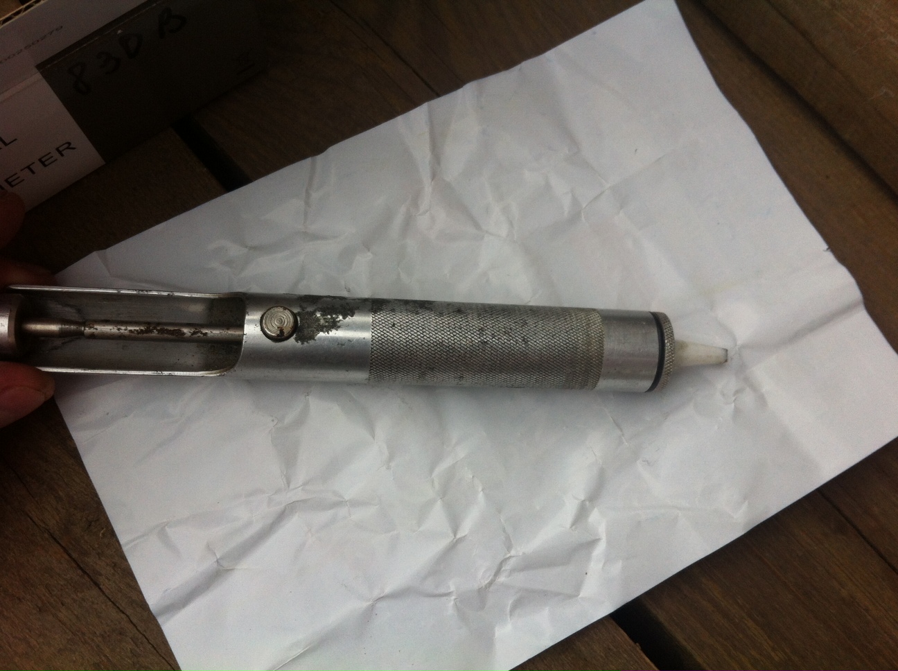

Сообщение paker » 05 июн 2015, 19:05
Понадобится оловоотсос)

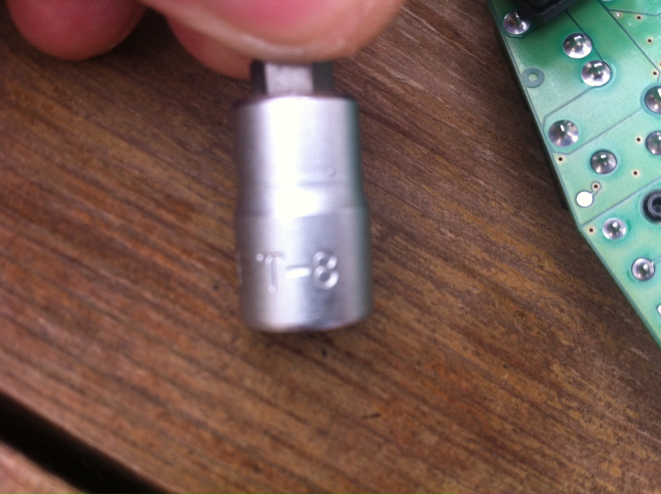

Сообщение paker » 05 июн 2015, 19:09
Торкс

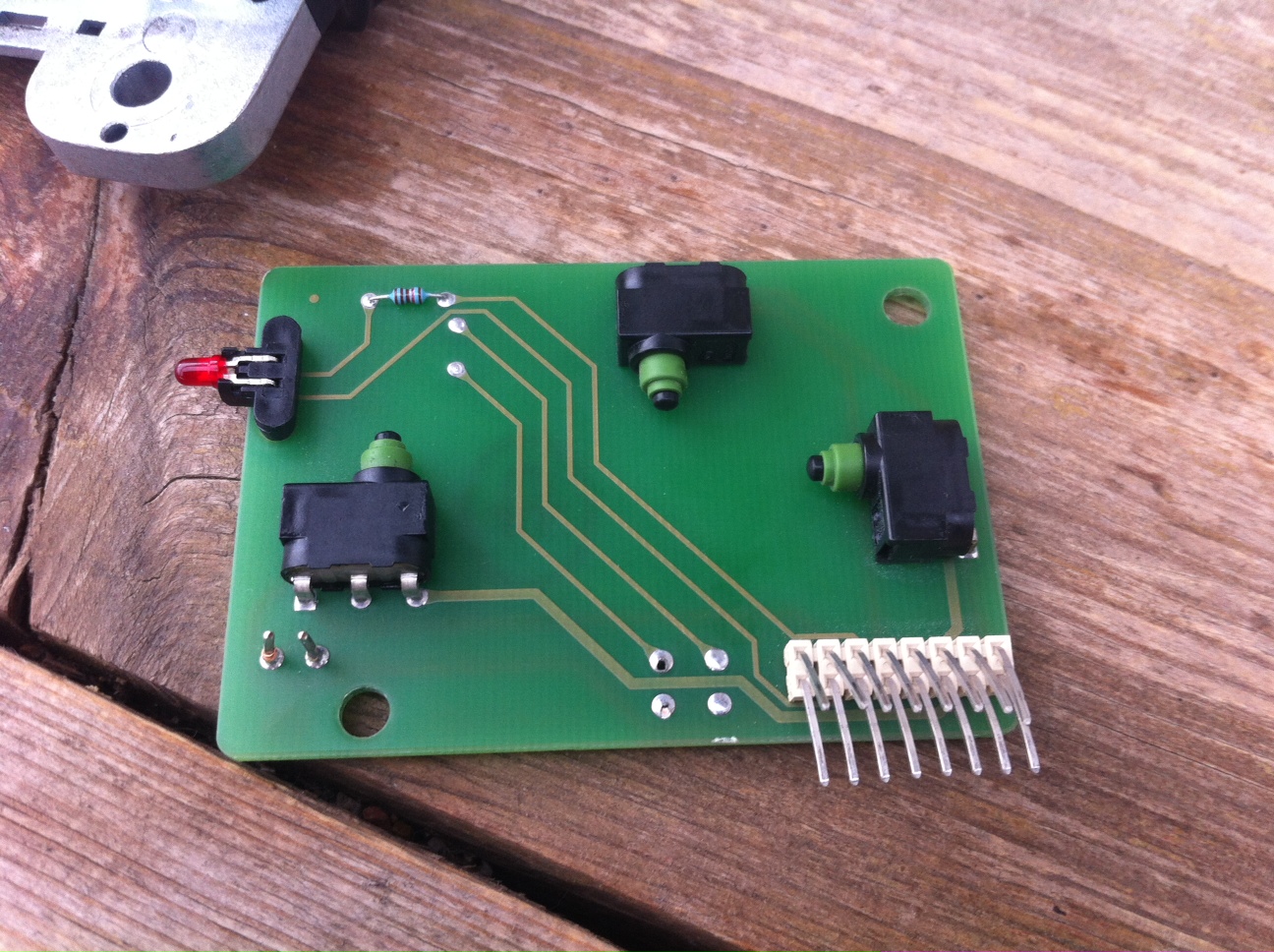

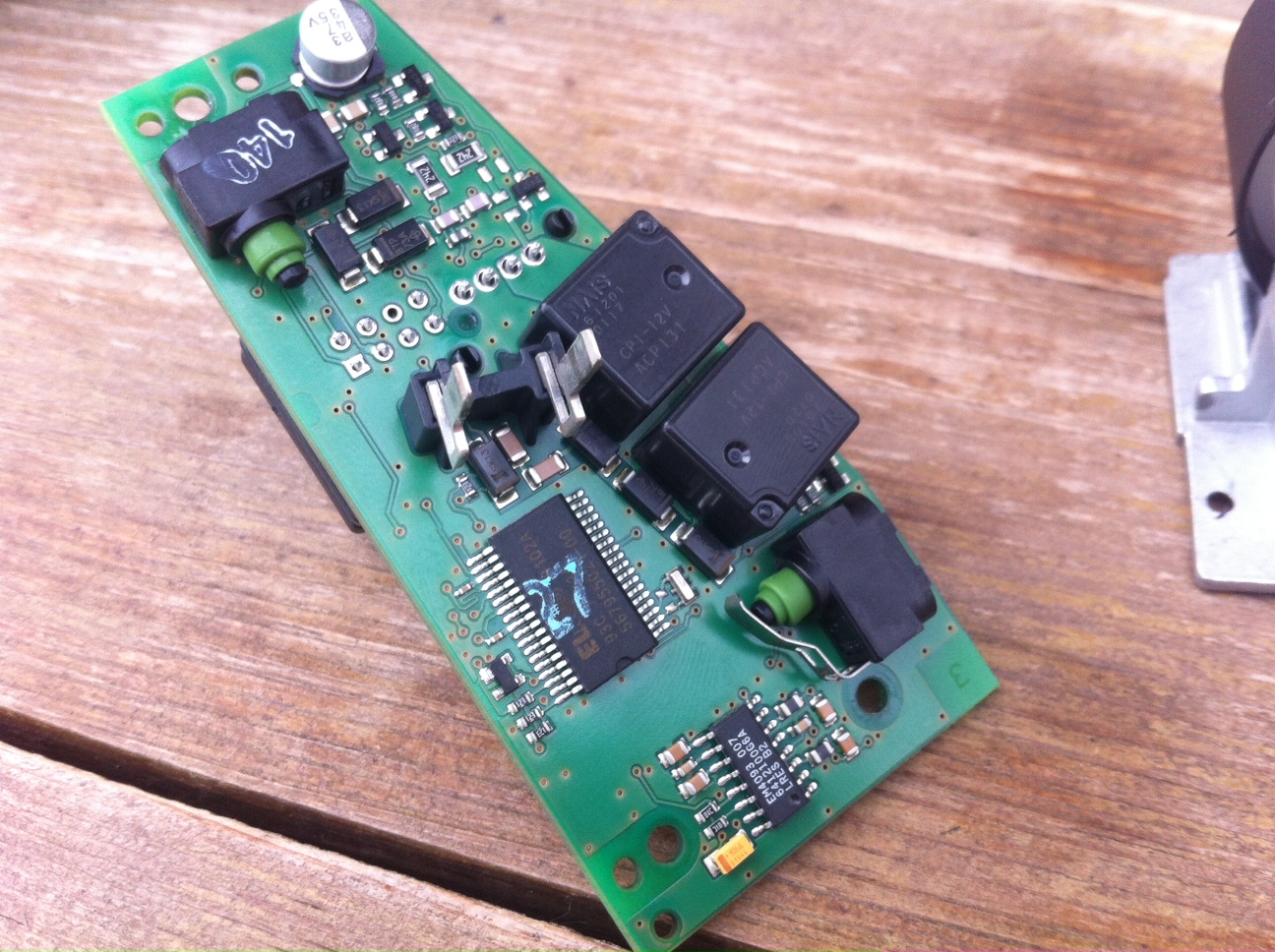

Сообщение paker » 05 июн 2015, 19:20

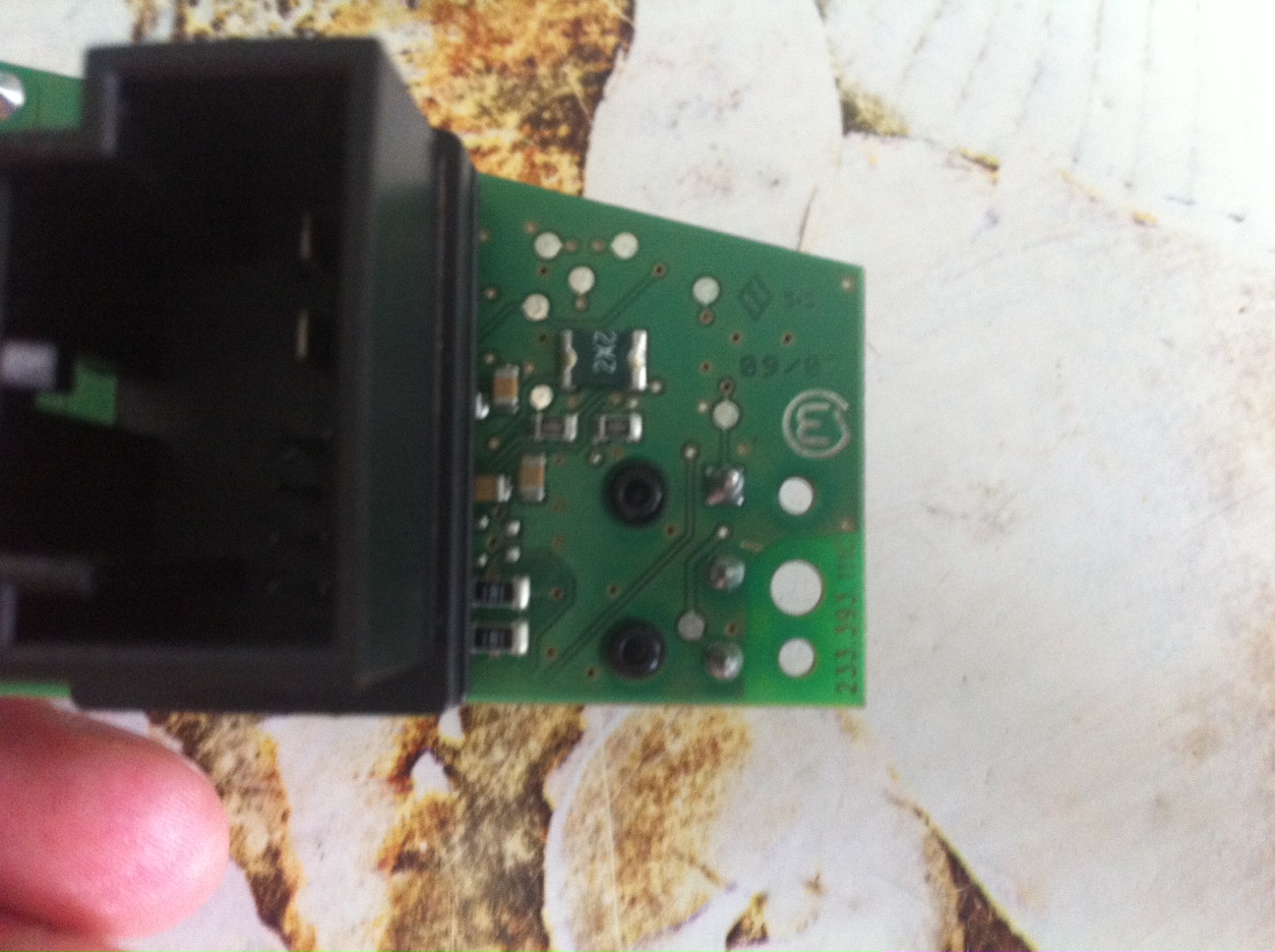

Тот который без надписи "140" показывал сопротивление при вкл. положении,ему кранты точно ,а другой через раз нажатия

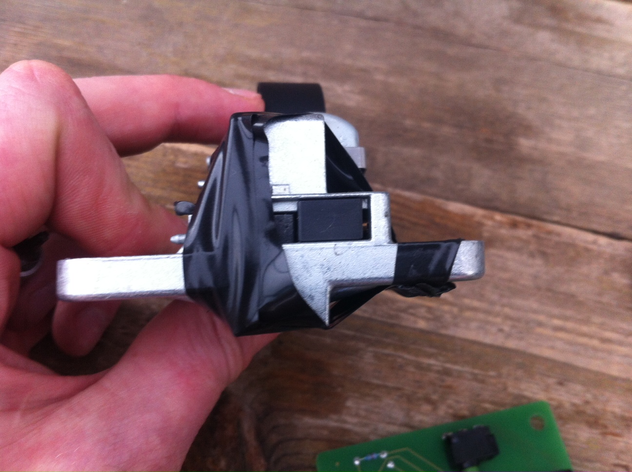

Сообщение paker » 05 июн 2015, 21:16
заблокировал,замотал на всякий

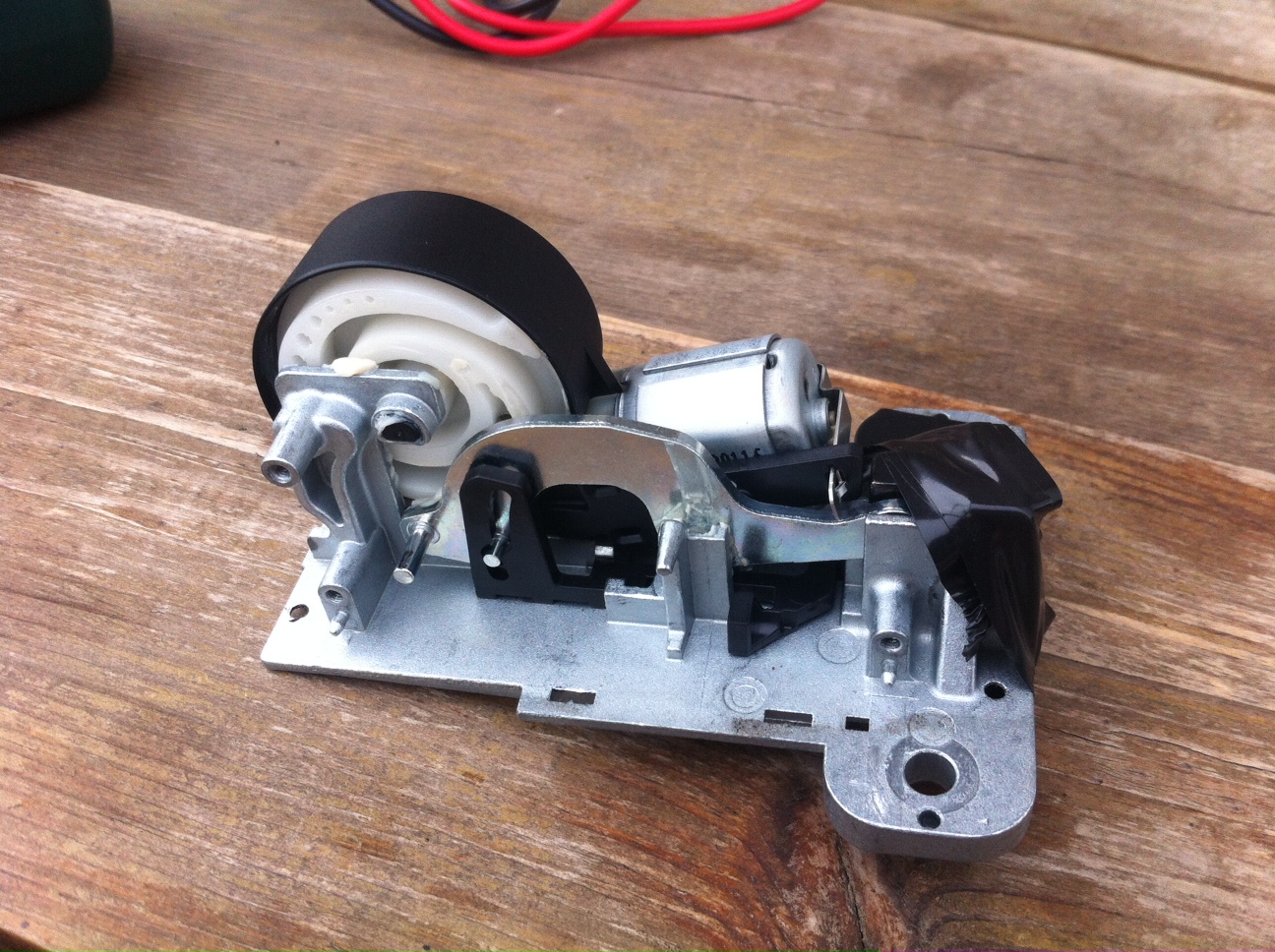

Сообщение paker » 05 июн 2015, 21:27
червяк

Re: Ремонт блока блокировки руля (ELV)
Сообщение paker » 05 июн 2015, 21:31

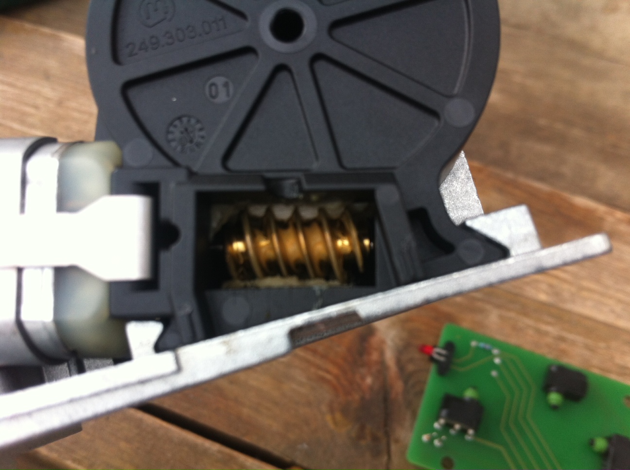

Получилось на 5пятерку

Сообщение paker » 05 июн 2015, 21:37
Проездив неделю,без этих нереальных проблем,делаю выводы и УЛЫБАЮСЬ!!!!!!!!!!!!!!!
Сообщение paker » 06 июн 2015, 09:27
andriyvitruk писал(а):
paker писал(а):Проездив неделю,без этих нереальных проблем,делаю выводы и УЛЫБАЮСЬ!!!!!!!!!!!!!!!
так что получается ты просто заблокировал механику и руль просто не блокируется?
В смысле заблокировал,замотал изолентой,чтоб язычек блокировки не выскочил и защелка пластиковая не ушла в сторону,в разобранном виде ,
если ты это имел в виду
