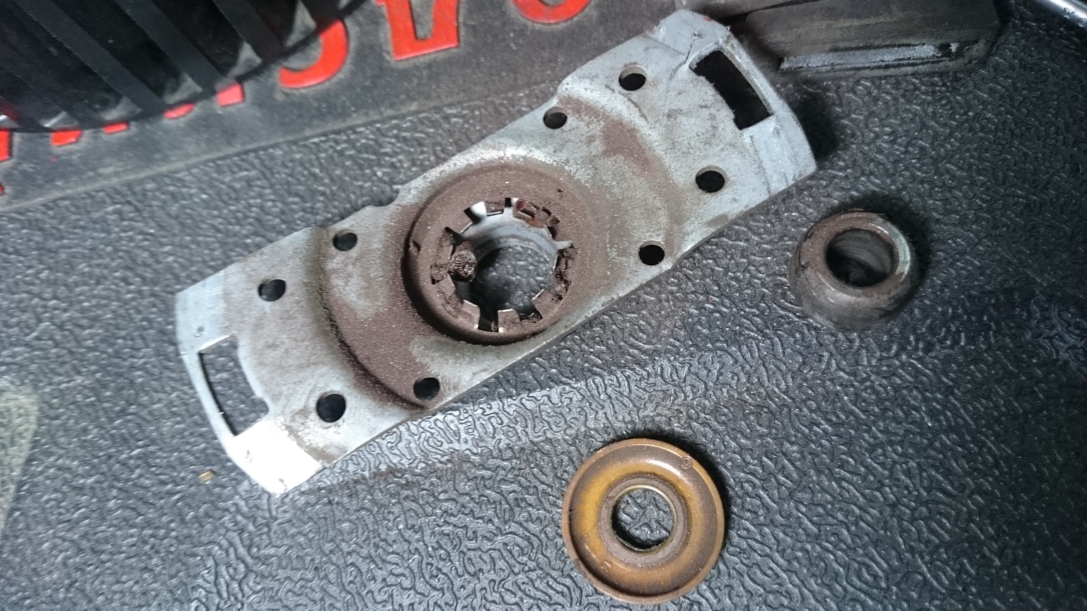

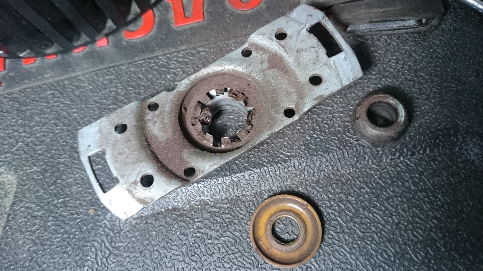

комрады, подскажите, сегодня перебрал моторчик, вычистил все внутри, продул, промыл, но скрип остался, но гораздо меньше. Я смазал только шток, который торчит из центра крыльчатки, с другой стороны закрытый подшипник, там не мазал. Или это и есть моя ошибка???? но там как я посмотрел не разборная вроде конструкция.

MUR@ писал(а):комрады, подскажите, сегодня перебрал моторчик, вычистил все внутри, продул, промыл, но скрип остался, но гораздо меньше. Я смазал только шток, который торчит из центра крыльчатки, с другой стороны закрытый подшипник, там не мазал. Или это и есть моя ошибка???? но там как я посмотрел не разборная вроде конструкция.
Скрипит нижний подшипник

Сообщение MUR@ » 18 янв 2015, 14:12
и что с ним сделать??? ак почитал тему туда льют кто что горазд, от вд40 до растворителя ржавчины... Подшипник закрыт, как смазать?

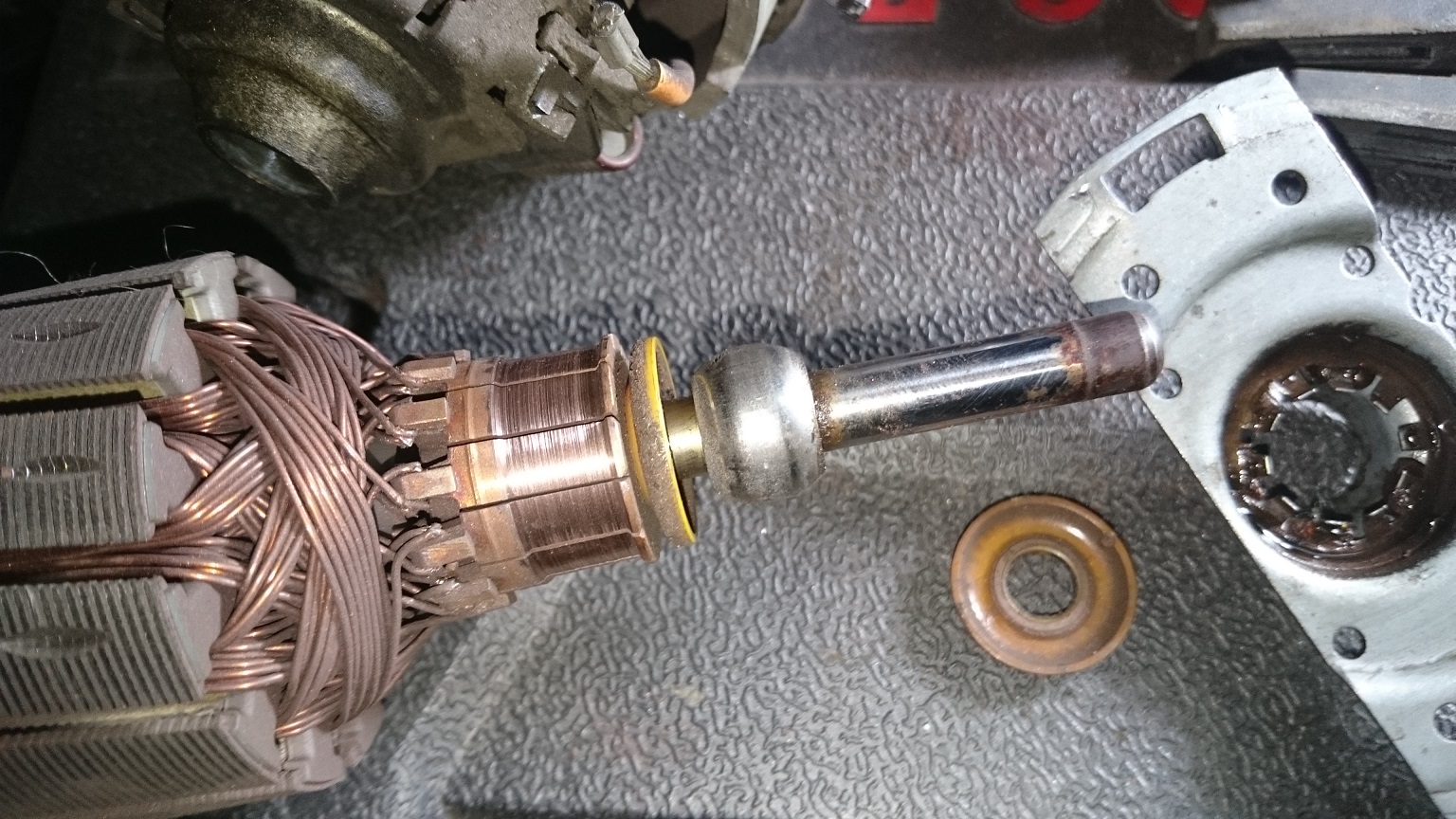

Сообщение MUR@ » 06 фев 2015, 21:37
Johnny Bravo писал(а):
Проникающая смазка нужна, я силиконовой на вал с двух сторон брызгал скрип пропал.
Разобрал его сегодня полностью, млять, там не роликовый/игольчатый подшипник, а тупо (поправьте если ошибся) сферический подшипник качения. Проникающая смазка не гарантирует длительный эффект.Разобрал все полностью. Верхний (ближе к крыльчатке) намертво приржавел к валу ротора, нижний, наоборот вращался на нем. Было немного смазки-желтой, засохшей полностью. Все отчистил, набил литолом собрал. Съемник для крыльчатки покупать необязательно, пластиковым молотком стуча по валу ротора сбил его (второй человек держал за саму крыльчатку, но шла тяжело) Главное заметить место до куда ее потом обратно запрессовывать, т к если передавить. будет чиркать по корпусу.

Сообщение MUR@ » 06 фев 2015, 21:39
Нижнюю крышку после ремонта пришлось сажать на пару точек сварки, иначе никак, запрессовать по заводскому и расклепать не тяжеловато будет...

Сообщение MUR@ » 07 фев 2015, 15:16
Ага, сегодня опять разбирал. Пересторался с запрессовкой крыльчатки, начала чиркать немного, при этом визуально не видно было. Сегодня скинул бордачек, включил на самую медленную скорость крыльчатку, поставил режим внутренняя рециркуляция воздуха, и через открывшуюся заслону залез рукой вовнутрь, хотел посмотреть куда упирается верхний торчащий кусок вала над крыльчаткой, и оказывается он тупо никуда не вставляется, и сверху везде полно места. снял уже в третий раз моторчик, немного сбил крыльчатку и теперь все гуд :) тока надо быть осторожнее с мотором, там на статоре 2 не слабых магнита, быстро с верстака всю мелаллическую стружку собрали, часа 2 чистил...
