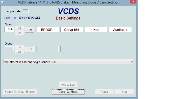

Сообщение pspapp » 26 май 2013, 10:31
pashustic писал(а):Alemania
Я думаю ваш подробная инстуркция по адаптации G85 я занесу в стартовый пост ветки, ибо мне уже звонят человек этак 4-5 и каждый раз спрашивают как делать адаптацию! :D Я дума топик ветки не против! ;)

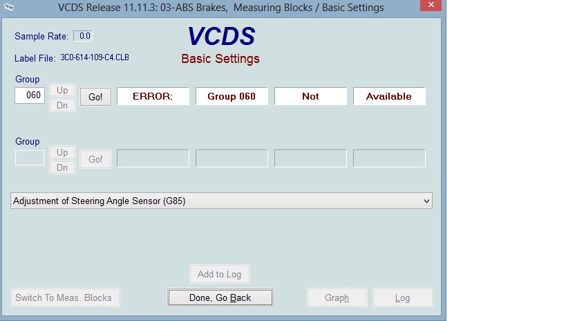

Конечно не против, тем более у самого сегодня проблемы с адаптацие g85.
Вхожу в закрытую облась блока АБС. Ввожу 40168, блок код проглатывает.
Дальше вхожу в Бэйсик сеттингс, но группа 060 недоступна.
Так же висит ошибка и не удаляется
Sunday,26,May,2013,11:04:31:32264
VCDS Version: Release 11.11.3
Address 03: ABS Brakes Labels: 3C0-614-109-C4.clb
Control Module Part Number: 3C0 614 109 D HW: 3C0 614 109 D
Component and/or Version: J104 C4 440 V2 0003
Software Coding: 0004363
Work Shop Code: WSC 05311 000 00000
VCID: 1F47FDA5CEA6FD1
1 Fault Found:
00778 - Steering Angle Sensor (G85)
005 - No or Incorrect Basic Setting / Adaptation
Проехался, как тут писали, покрутил рулев влево-вправо. Лампочки не гаснут. Руль тугой.
Ну и как обычно вопрос: ЧТО ДЕЛАТЬ?

а убедился, что верную кодировку подрулевого ввел? Отсутствие ошибок в блоке электроники рулевой колонки проверил?
matros77
Сообщения: 839
Откуда: Курск
Re: Снятие, установка руля. Фотоотчет.
Сообщение pspapp » 26 май 2013, 16:32
matros77 писал(а):Отсутствие ошибок в блоке электроники рулевой колонки проверил?
Вот в этом и была проблема похоже. Ошибки стер и всё адаптировалось. Такой пункт в мануал тоже надо добавить!!!
