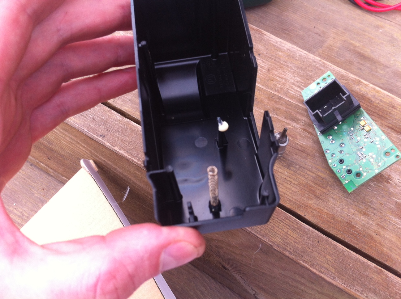

Сообщение paker » 06 июн 2015, 16:53
аккуратно надо крышку снимать,чтоб пружинка не вылетела

paker писал(а):paker
молодец.Победил всетаки злополучный ЕЛВ.Давно я не заходил в эту тему....Микрики получается в продаже тек и не нашлись?...А дорого обходится сам (замок зажигания) или как его там держатель ключа?.. :)

Сообщение paker » 12 июн 2015, 08:57
Около 3тр
