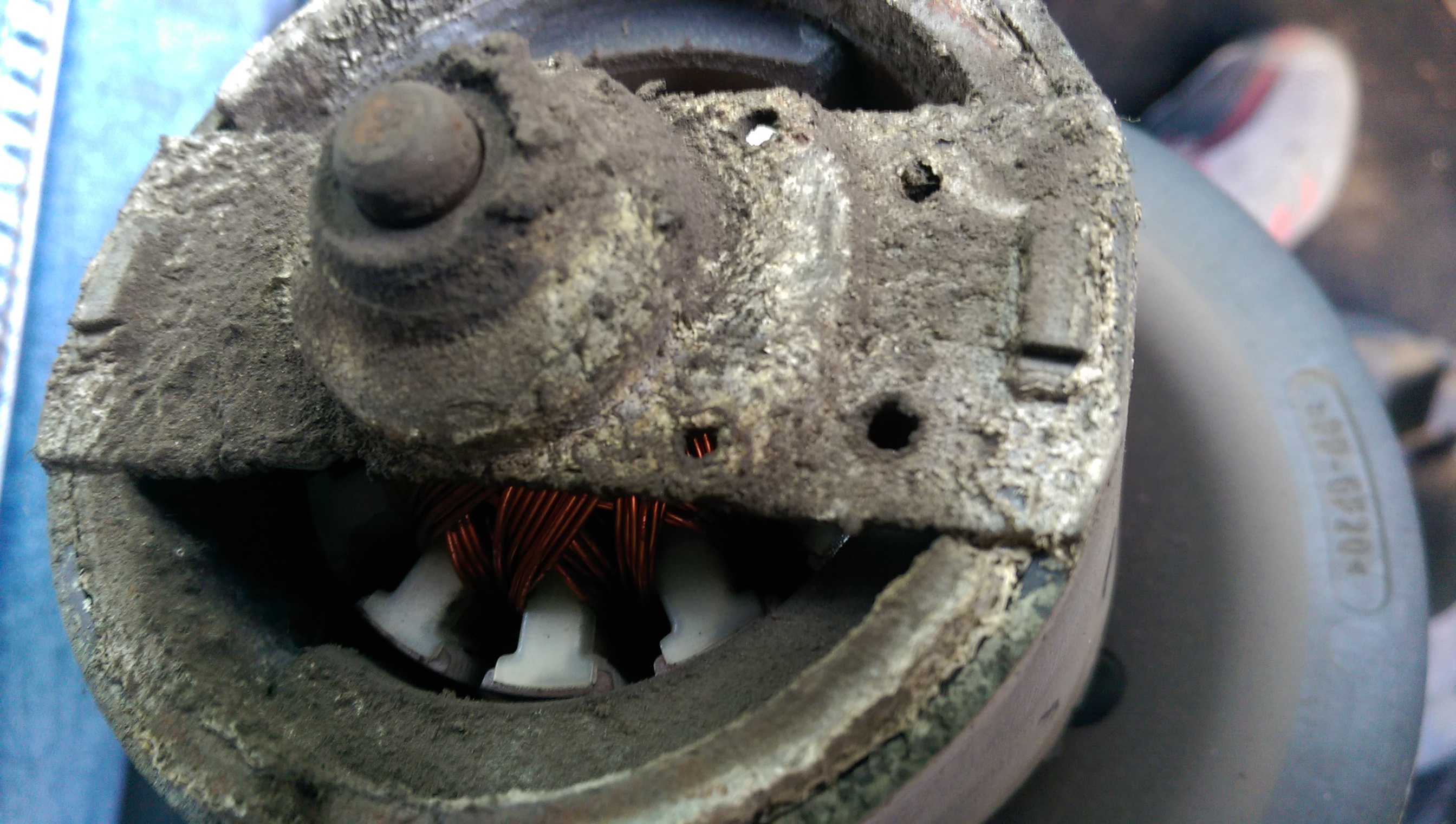

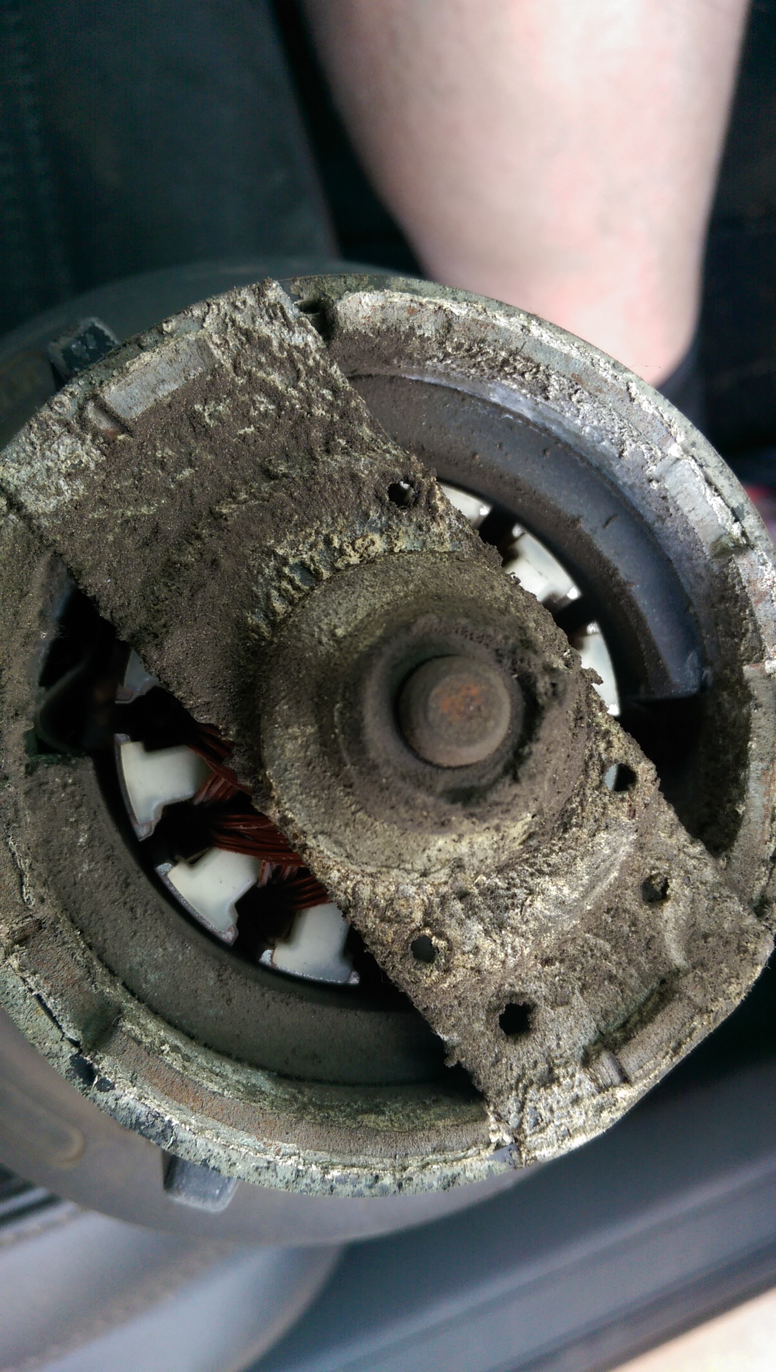

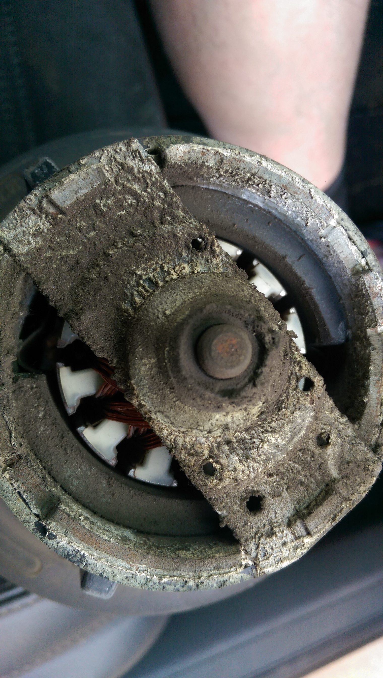

На последнем фото хорошо видно - втулка, шарик, стопорноая "ромашка" - так вот сколько бы вы туда ВД'шки не лили, ему пох... нужна густая смазка, много.
Разбирать, удалять старую задубевшую, набивать занова, что-то типа Литол'а.
Собрать будет сложно, сам еще не заклепал, походу придется варить.

да варить даже проще, я пробовал расклепать.

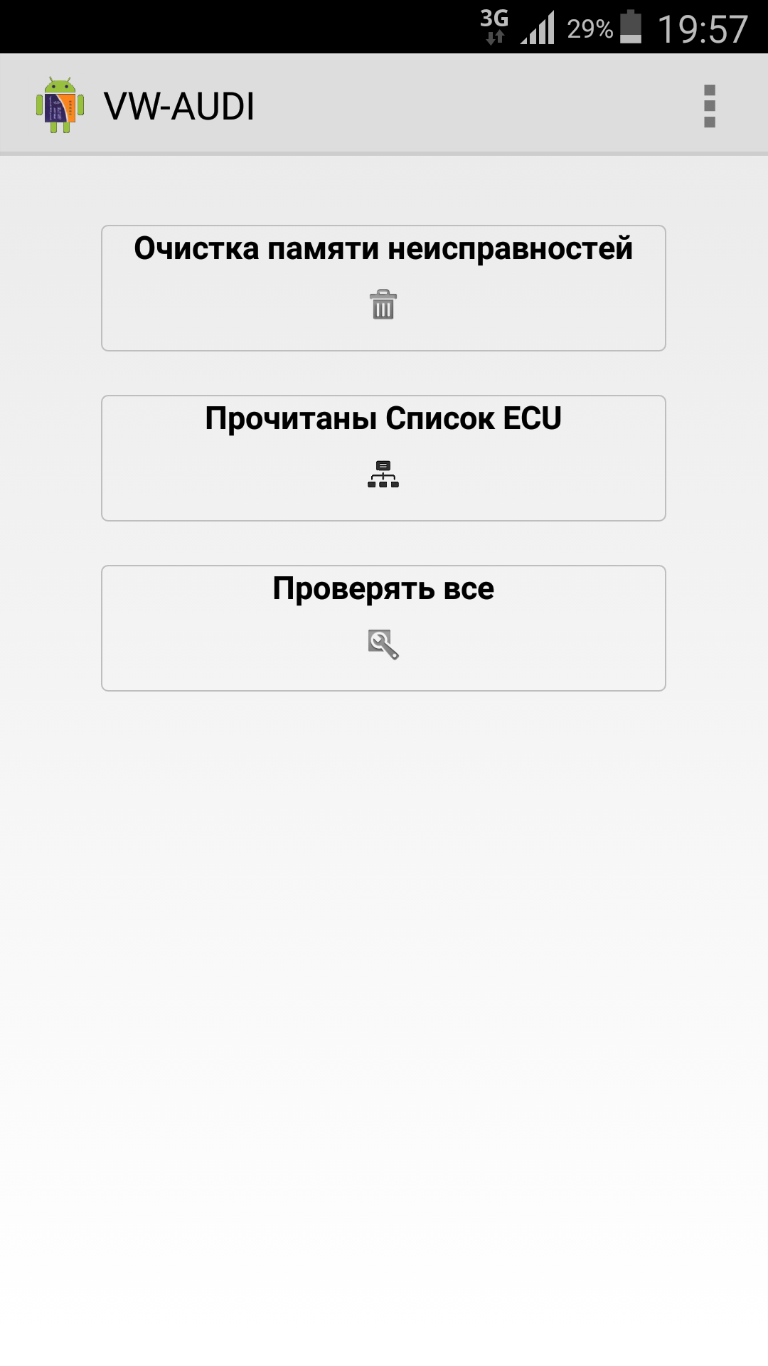

Добрый день,спасибо за отчет! снимал бордачек смазал электромотор заслонки рециркуляции все хорошо, но после сборки появилась ошибка подушки airbag fail. Клеммы от аккамулятора не снимал, снимал разъем в бордачке вкл\выкл подушки безопасности,тестировал скрип включал зажигание. кто нибудь сталкивался? шнурка нет(

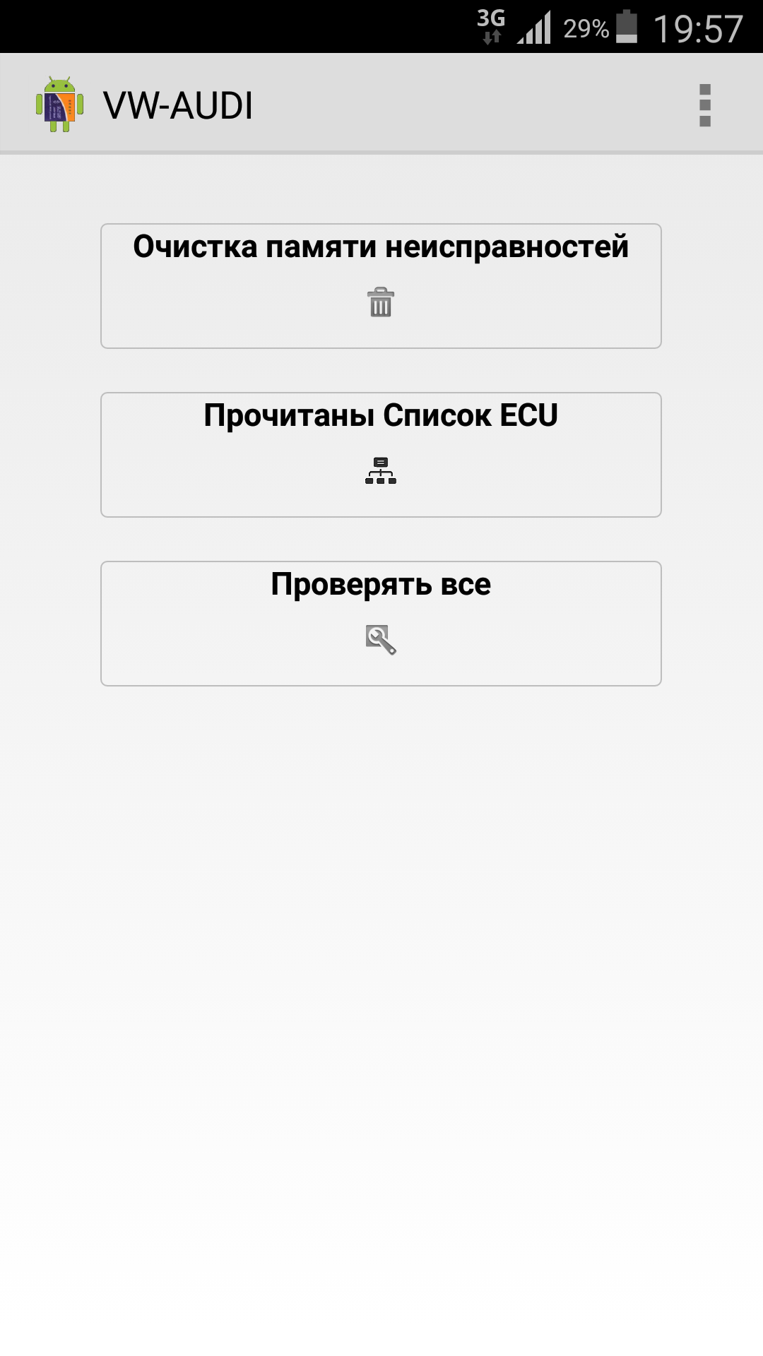

Сообщение Kyjner » 24 май 2015, 20:00
Kyjner писал(а):Добрый день,спасибо за отчет! снимал бордачек смазал электромотор заслонки рециркуляции все хорошо, но после сборки появилась ошибка подушки airbag fail. Клеммы от аккамулятора не снимал, снимал разъем в бордачке вкл\выкл подушки безопасности,тестировал скрип включал зажигание. кто нибудь сталкивался? шнурка нет(
Сбросил с помощью ELM327 и приложения на андройде vagerasedtcall (бесплатное) в нем нажимаем на 'прочитаны Список ecu' далее '05 airbag' нашел 2 ошибки, тамже сбросил все гуд. 'Если нажать проврить все' ошибок небыло. Скрин программы:

Сообщение shlerik » 24 май 2015, 21:11
так подушка находится рядом с моторчиком, возможно задели разъем. После удаления ошибка пропала?

Сообщение Kyjner » 24 май 2015, 21:34
Да пропала и не появлялась.

И у меня засвистело.. разобрал, такое ощущение, что там вода была.. такое гумно, что отвёрткой еле отковыриваецо..
Можно ли очистителем фигачить? Или только разбор? :(
