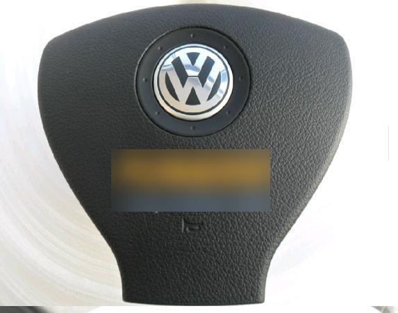

На руле затерлась центральная эмблема
как поменять накладку?
с подушкой или можно отдельно.

sp-slon писал(а):На руле затерлась центральная эмблема как поменять накладку? с подушкой или можно отдельно.
мне тоже интересно
Re: Снятие, установка руля. Фотоотчет.
Сообщение LeGA » 12 сен 2013, 10:53
ТОлько с подушкой. Отдельно - если дрелью высверлить крепления эмблемы, а новую на клей. Если кто знает в каких местах сверлить, поделитесь) Тоже интересен этот вопрос

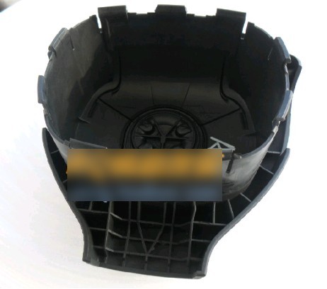

Сообщение pashustic » 12 сен 2013, 11:05
меняется она с корпусом подухи

Сообщение LeGA » 12 сен 2013, 11:26
ТОесть можно достать корпус подухи отдельно от самой подухи? Искал инфу на эту тему, пишут что подуха жестко прицеплена к крышке

Сообщение pashustic » 12 сен 2013, 11:27
LeGA
Я хез!! Китайцы все могут :lol:
Сообщение LeGA » 12 сен 2013, 11:31
Если не ошибаюсь, на Ваших картинка нарисована заглушка в руль для тех, кто не хочет покупать подушку взамен втрельнувшей после аварии

Сообщение sp-slon » 12 сен 2013, 14:09
отдельно не продают
менять только с подушкой
3500.00
может каую наклечку?
