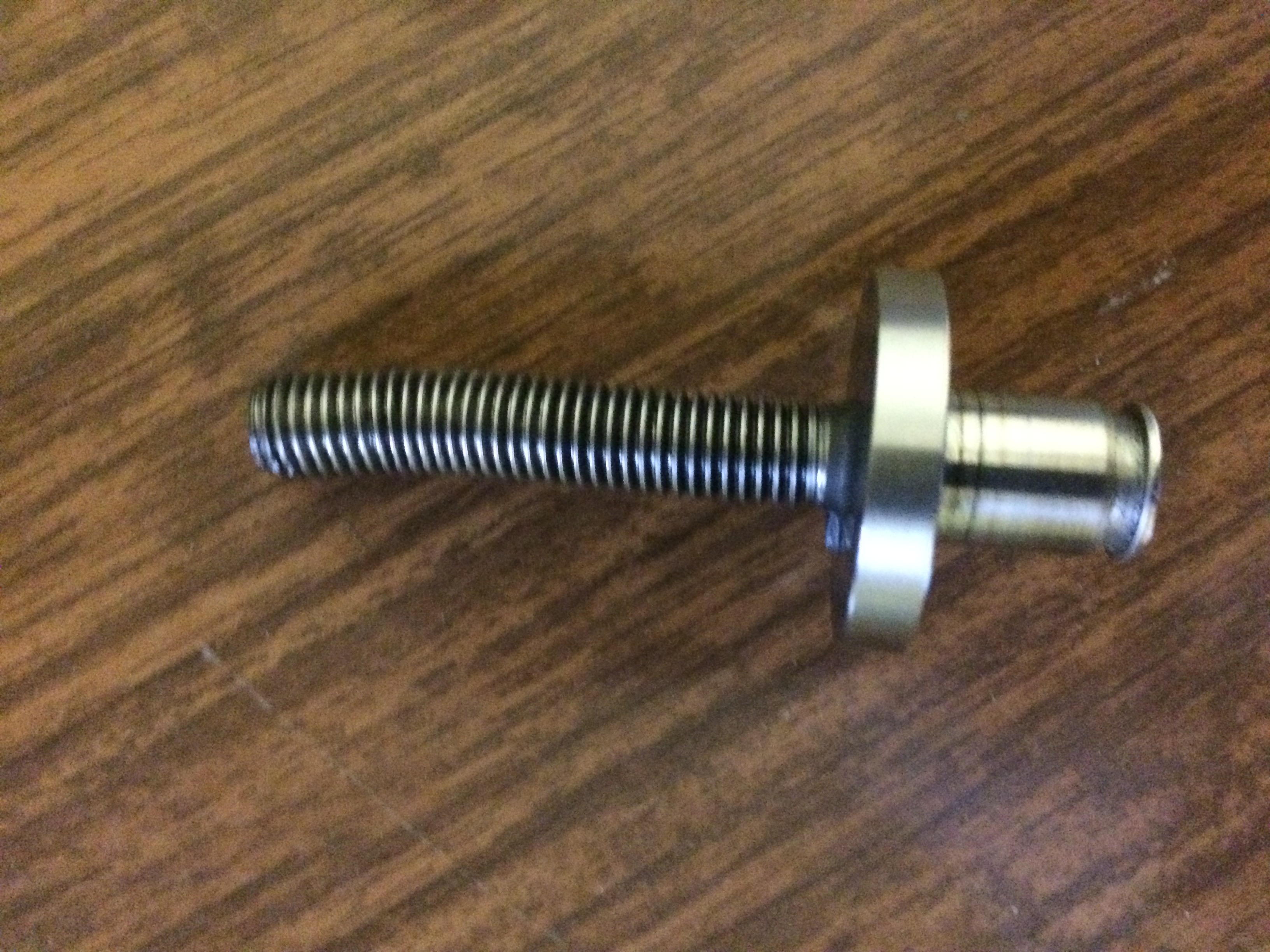

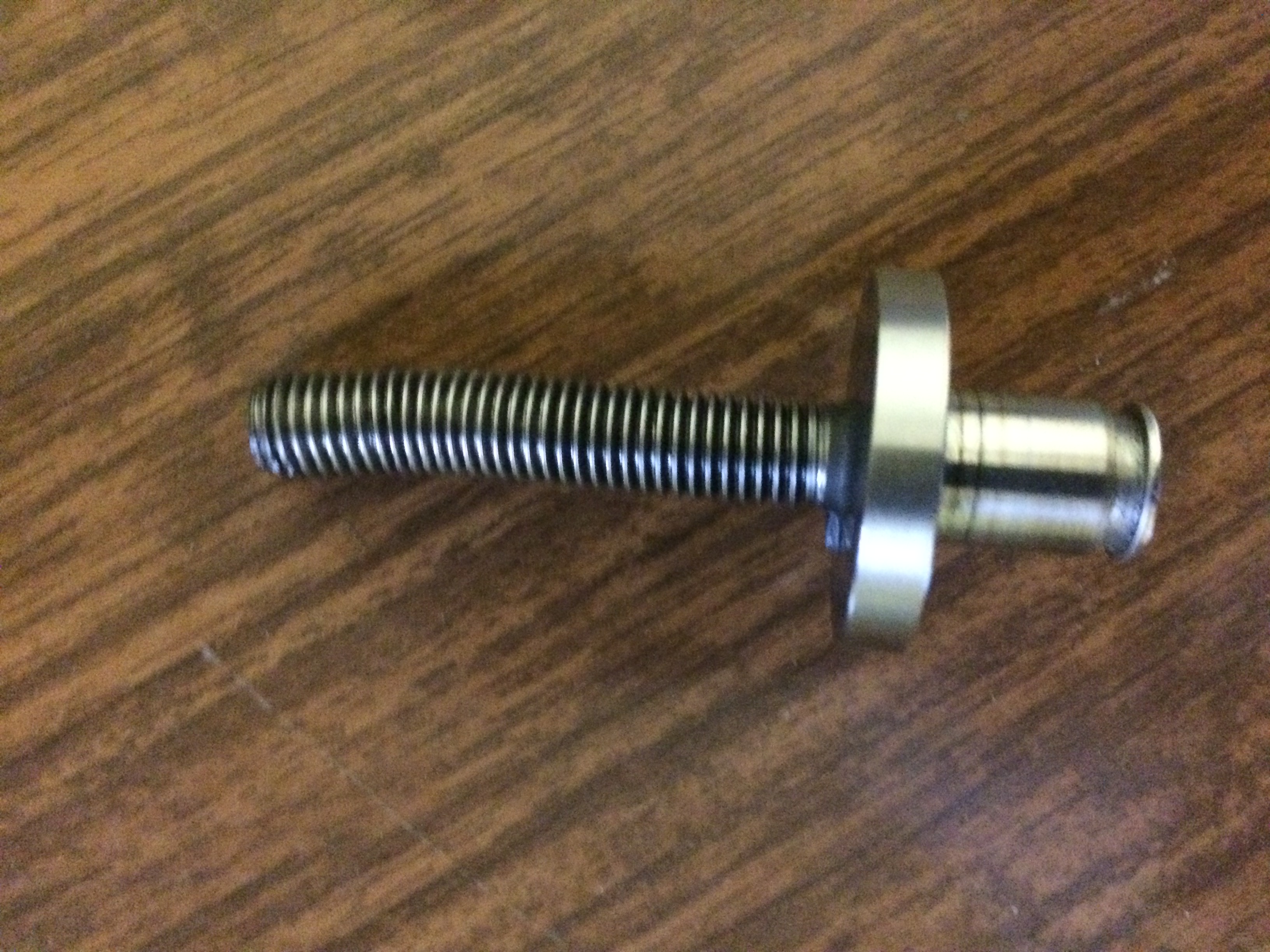

Сообщение Dr.Russ » 07 дек 2015, 19:53
Где бы прикупить вот такой болтик, ни у кого не завалялся? Или поделитесь мыслями как аккуратно выпрямить мой?
Dr.Russ
Сообщения: 454
Re: Ремонт моторчика электро ручника (фотоотчет)
Сообщение Юра Криков » 07 дек 2015, 21:17
Dr.Russ писал(а):поделитесь мыслями как аккуратно выпрямить мой?
Хммм... Может точнуть новый :?

Сообщение Dr.Russ » 07 дек 2015, 21:36
Да нет не вариант похоже, думаю может подогреть локально на месте сгиба сваркой и выгнуть, а резьбу прогнать плашкой. На словах просто звучит конечно, но как бы, точнее где бы и кто бы это осуществил? Ювелиры есть на форуме? :D
