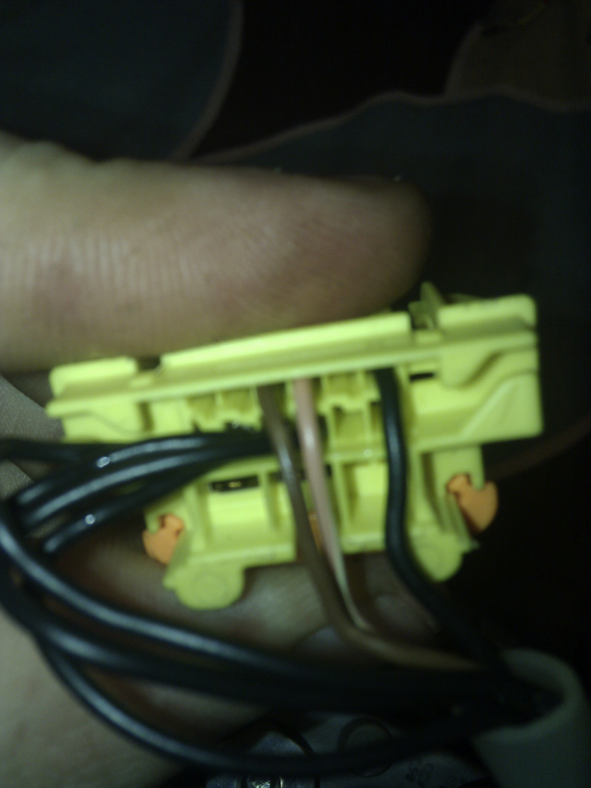

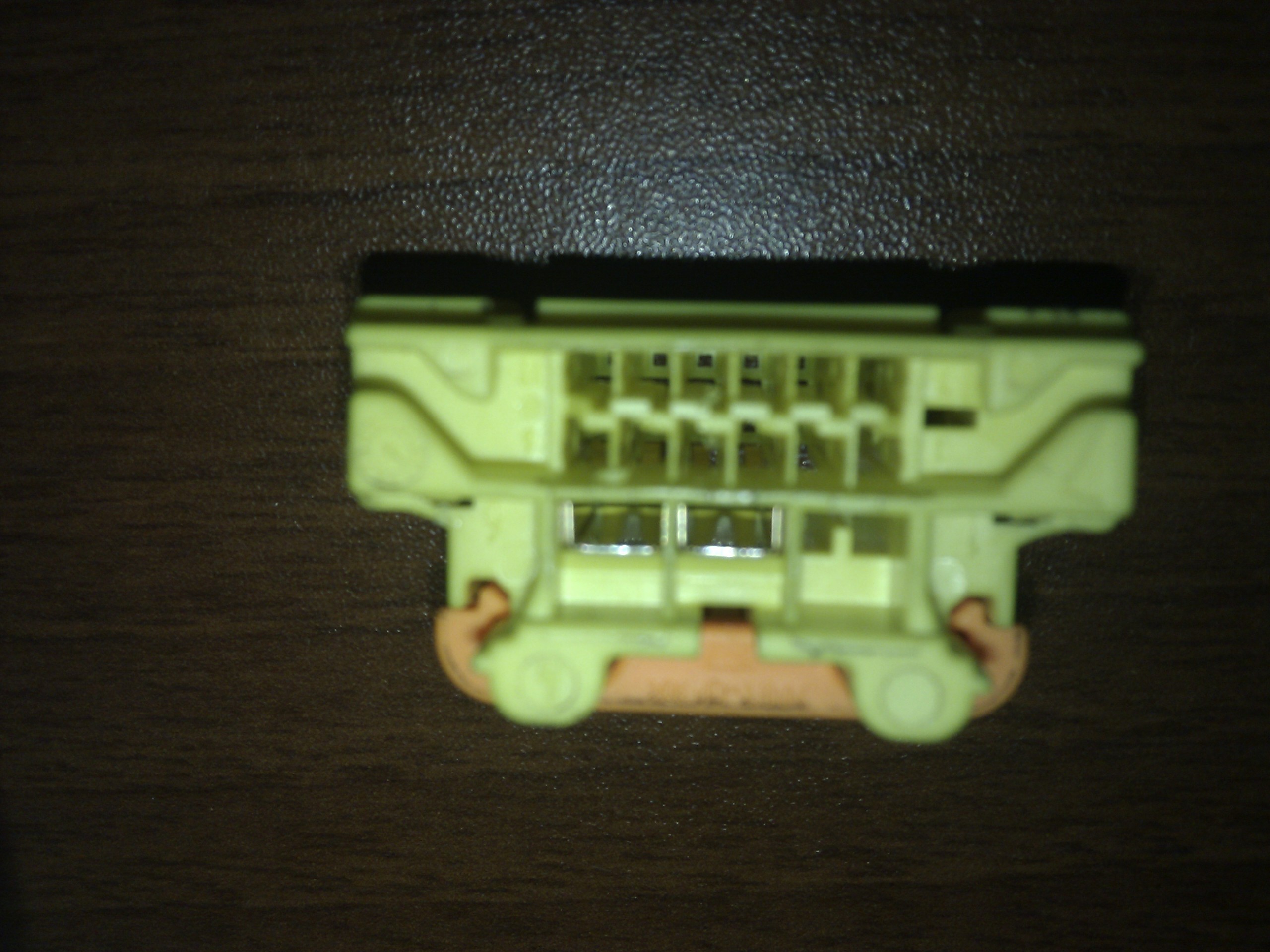

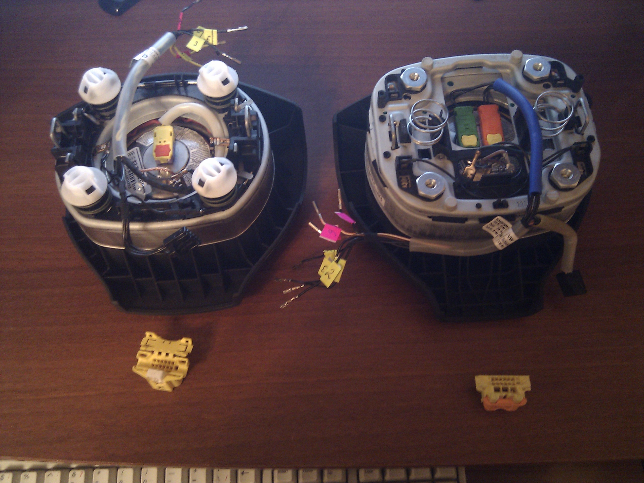

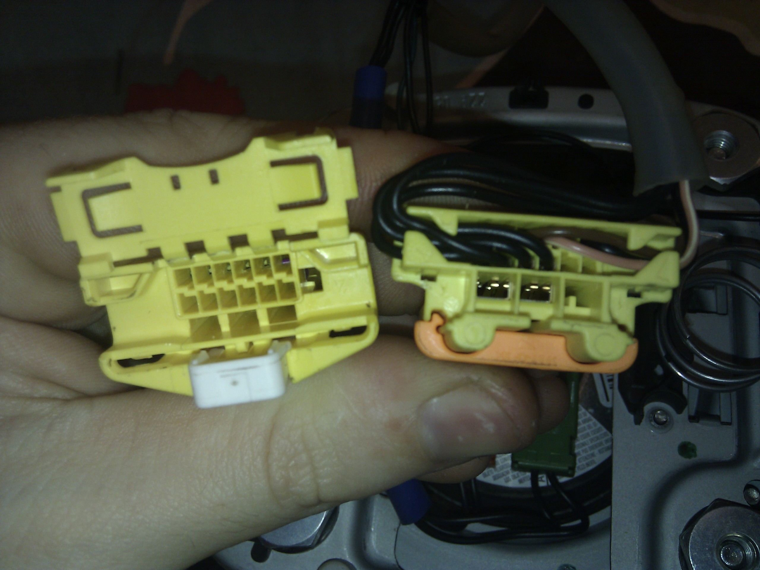

Сообщение Mandr » 04 окт 2013, 06:17
Значит поехали по порядку, хочу перепиновать разъемы что бы не менять кольцо
имеем две фишки на двух подушках, старого образца и нового
на подушке старого образца ко всему еще и два пиропатрона
далее имеем уже две отделенные фишки
на фишку нового образца у нас шло четыре черных провода кнопки/сигнал и два желтых провода пиропатрон
на фишку старого образца шло четыре черных провода на два пиропатрона и три провода (черный, коричневый, оранжевый с белым) кнопки/сигнал
На сколько я понимаю провода от новой подушки засовывать в фишку от старой подушки в той же последовательности как они и были на родной фишке
и в 5-6 пин колхозить резистр на 2.4 ома, или же оставлять эти пины не задействованными и этот же резистор паять в подрулевой

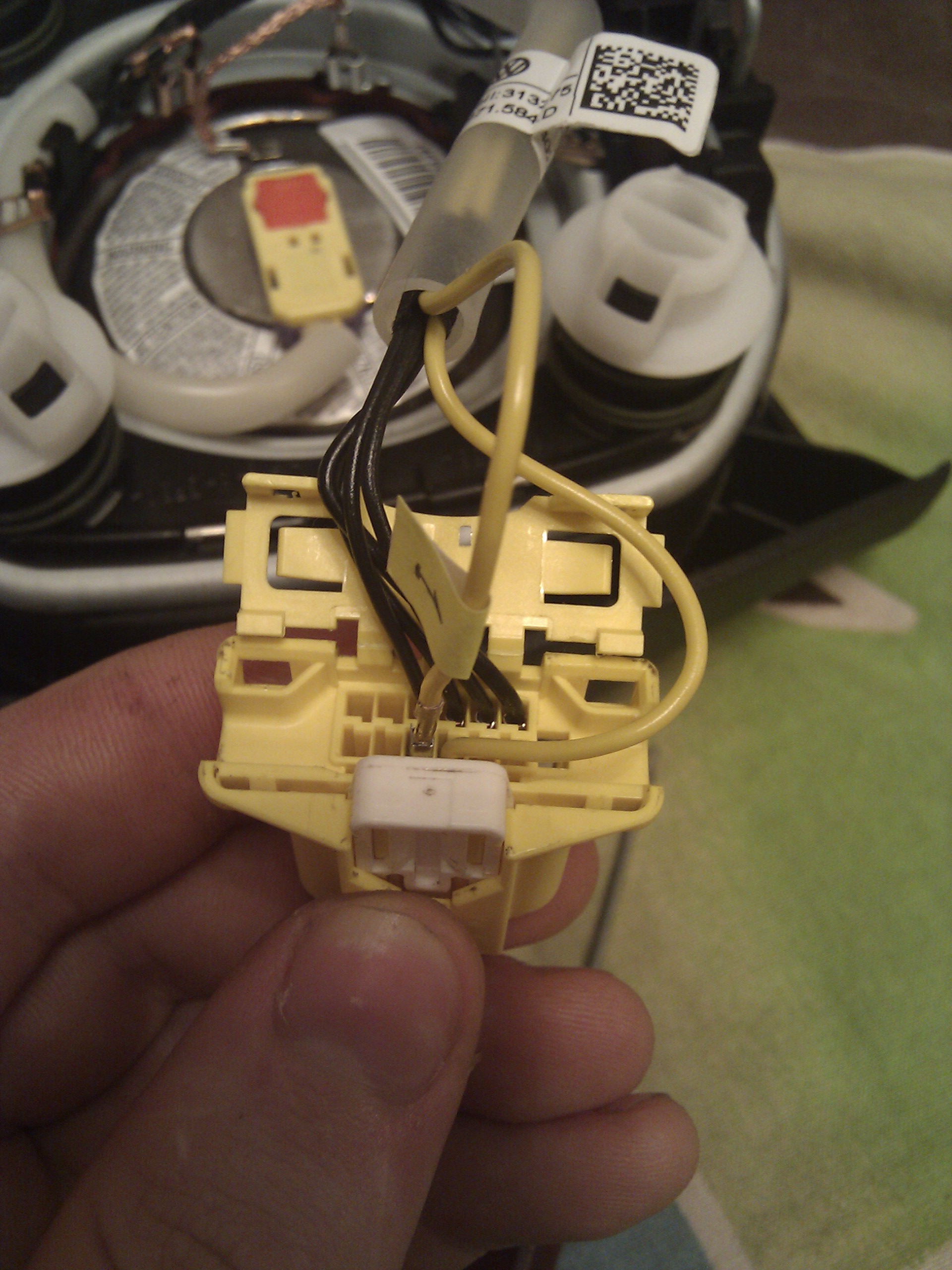

казалось бы все просто и вопросов возникнуть не должно, но рассмотрев фишку от старой подушки более детально наткнулся на перемычки чуть ниже пинов блестят
эти перемычки замыкают между собой два контакта одного пиропатрона
так вот кто то может мне объяснить зачем они замыкают пиропатроны
и вообще что с ними делать, ведь на новой подушке никаких перемычек в фишке не было
