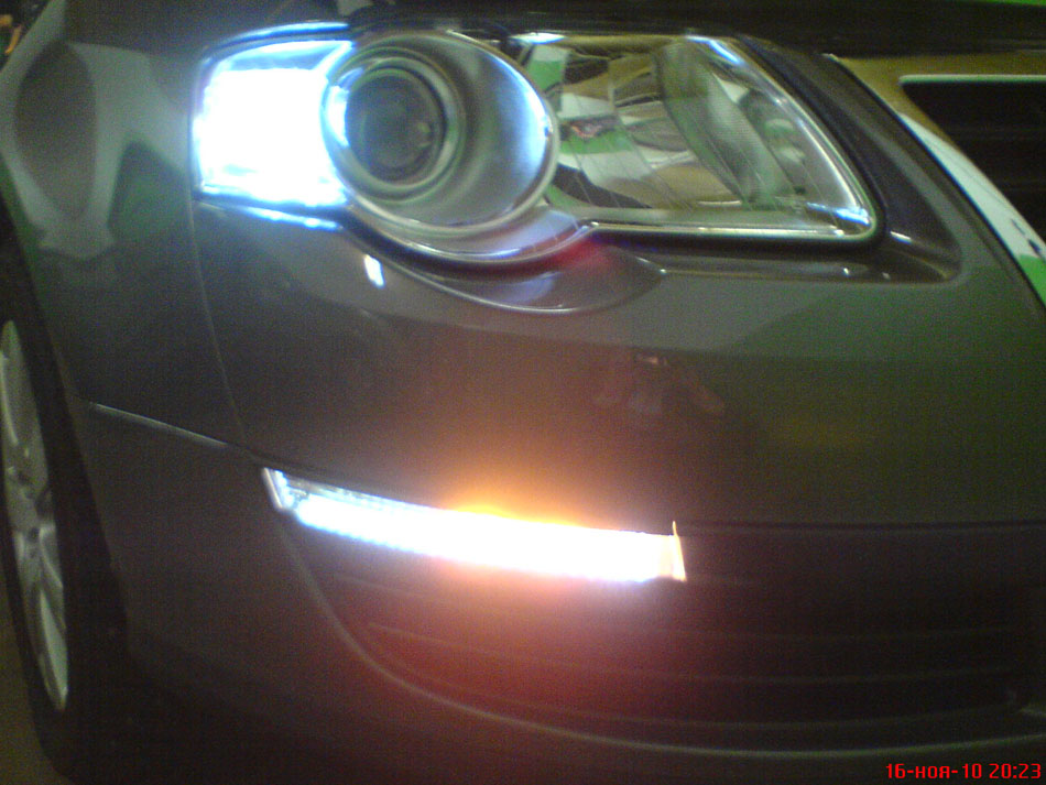

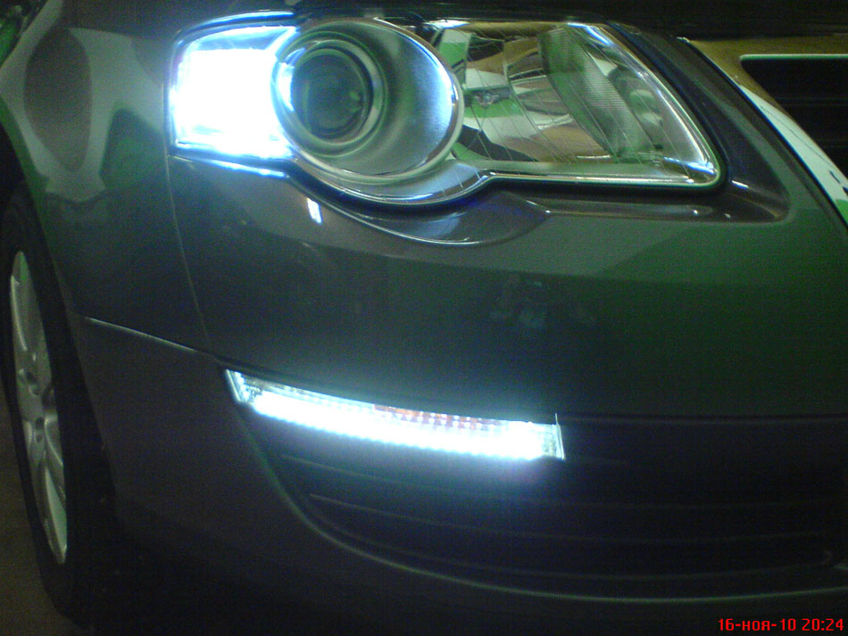

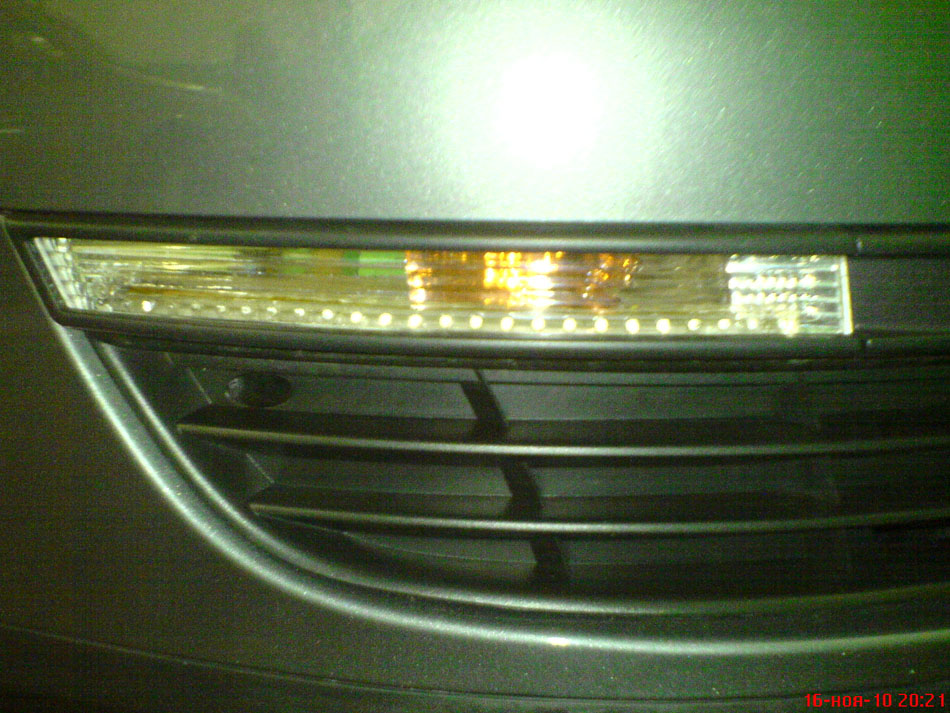

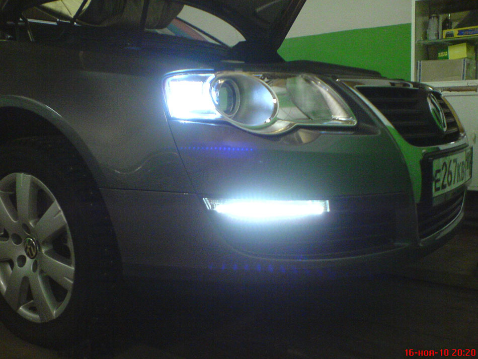

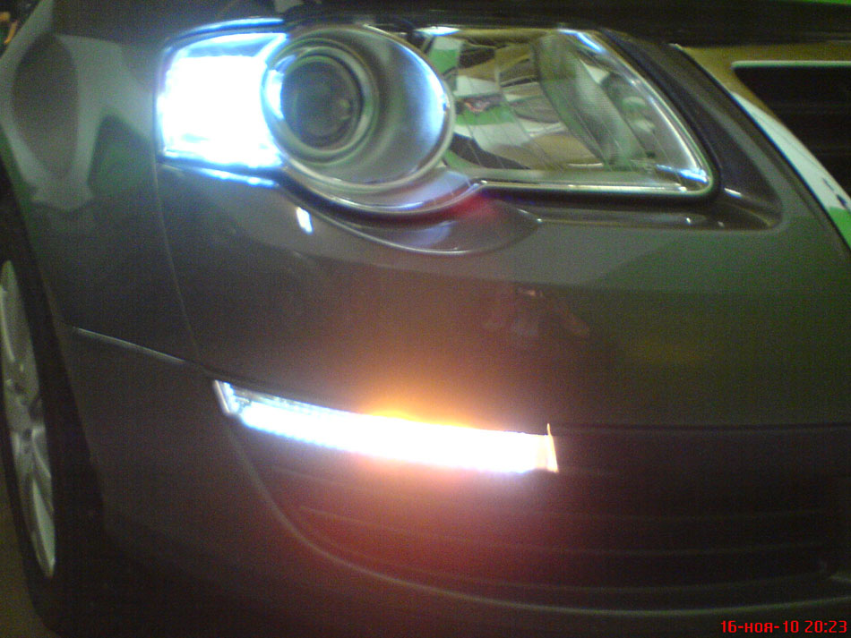

Вчерась тоже вставил себе в поворотники светодидные дорожки.Корейские SHO-ME L-24-24 (24 диода) с ярким белым свечением,все делал как ты и описал.Тоже пришлось подрезать немного силикон на светодиодах,иначе не влезали.Подсоеденился к проводам габариток.В габариты сначала попробовал поставить светодиодные лампы MTF LIHT T10-S,но с ними комп ругается и вырубает все.Попробовал воткнуть вместо них помощнее лампы SHO-ME Alpha 25,там на одной лампочке 25 светодиодов,с ними и комп доволен и я.Светят офигенно.По разборке самих поворотников особых проблем не было,пользовался феном и тонким ножом.С феном надо аккуратнее работать- не перегревать,на самом деле корпус становится пластичным при нагреве.Главное на углах аккуратно подрезать,а дальше легче идет.Вообщем если быть аккуратным и осторожным все получится.Я доволен результатом своей работы.Спасибо РАМЕ за идею ;) :)
