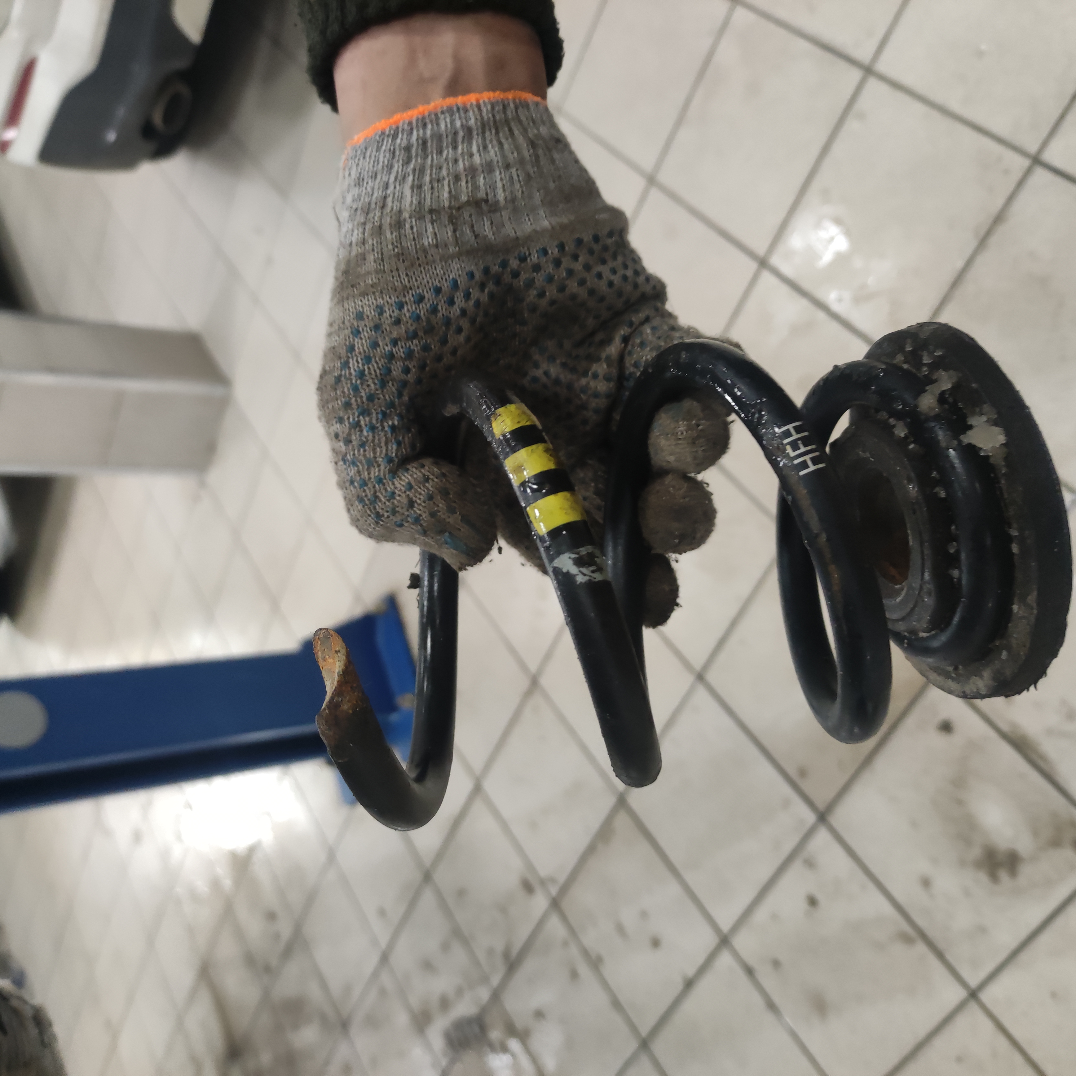

Всех приветствую. Не нашел ничего толкового в форумах Audi Q3 и вернулся в свой любимый пассат клуб! :D
А собственно в выходные предстоит замена задних сайлентов и болтов ( все то же что и делал и о чем писал выше). Подвеска ку3 такая же точно, потому вспомнил все ещё раз благодаря форуму!)))
Может только напомните - сайлент в поперечный рычаг тот что овальный, этот овал как бы сам принимает форму рычага , ну то есть нет разницы как этот овал ориентировать при запрессовке?

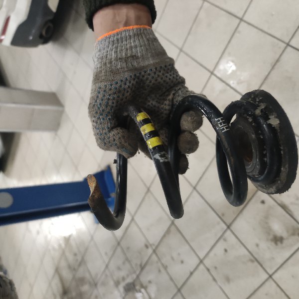

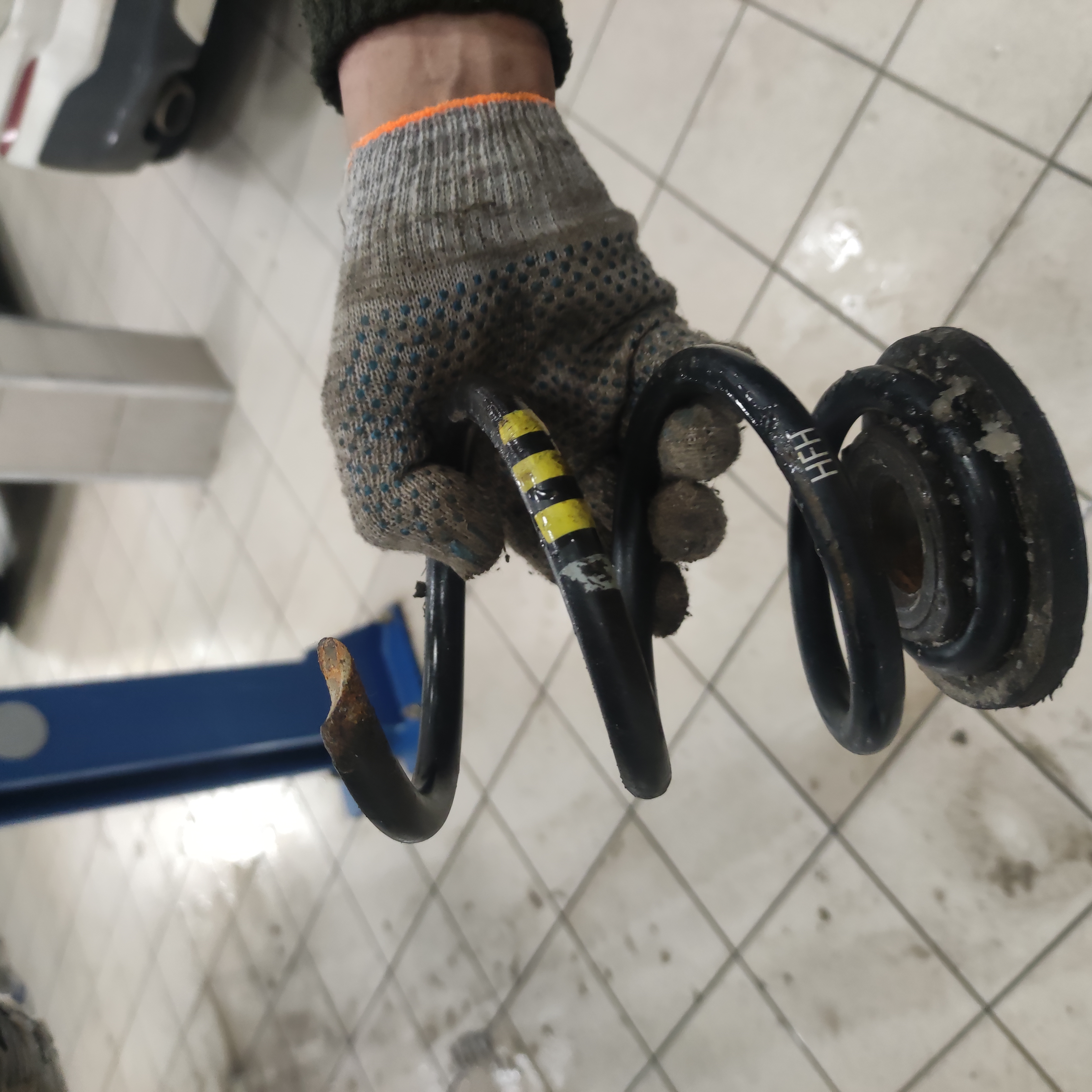

П.с. я честно добрым словом вспоминал пассат с 300 тысячным пробегом, на котором пружины никогда не ломались, а на Ауди ку3 на 130 тыс. Пробега приехав на сервис думал отломился кончик пружины, а там полпружины нет. :twisted:
Теперь последствия: понятно что развальный сайлент оторвало от обоймы, но ведь недавно менял поперечные тяги новые, по видимому, если одна сторона ехала без пружины километров 40 - по ходу навернулось вообще все сайленты :evil:
Пока решил менять развальные... Вот вам и Ауди. Так что пассат 6 сборки таких фэйлов не выдавал...
Как думаете что ещё нужно менять, если ездить 40 км по трассе на одних рычагах ( как ещё зимой не занесло! Думаю что то жопа виляет и сторона просела, ну кончик пружины сломался.. ага, слов нет) . По ходу всю заднюю подвеску. :cry:

Re: замена сайлентблоков в задних поперечных рычагах
Сообщение oowoo » 20 янв 2022, 22:13
Привет. С возвращением! :drinks:

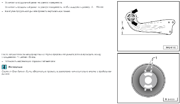

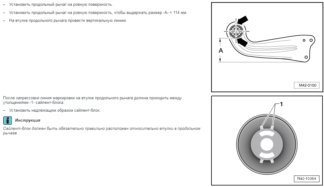

BerserkRD писал(а):Может только напомните - сайлент в поперечный рычаг тот что овальный, этот овал как бы сам принимает форму рычага , ну то есть нет разницы как этот овал ориентировать при запрессовке?
разница точно есть. В эльзе расжевано как правильно должно быть, с большими картинками; в данный момент могу помочь только этим
.PNG
BerserkRD писал(а):я честно добрым словом вспоминал пассат с 300 тысячным пробегом, на котором пружины никогда не ломались
на моём пассате, сзади, от родных пружин по пол витка отвалилось при пробеге 200-250 тыс. Причём на глаз/на слух/поведение машины это никак не отразилось, выяснил только когда полез в подвеску
По всему остальному я бы выкрутил болты, вставил в каждый сайлентблок вороток и пошатал его - если не гуляет значит не разбит. Пружина всего лишь регулирует положение подвески от кузова, саму подвеску держат рычаги через сайлентблоки. Если все сайленты живы, заменить пружины, сделать сход-развал и уперёд. За 40км на лопнувших пружинах (читай максимально нагруженное положение) исправной подвеске нифига не будет. Я так думаю.
