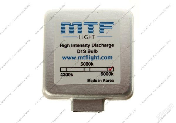

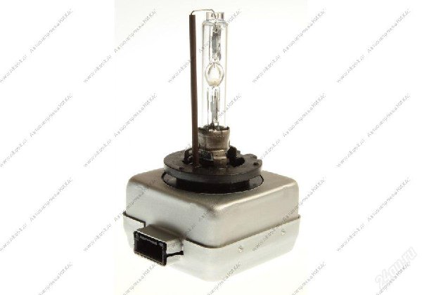

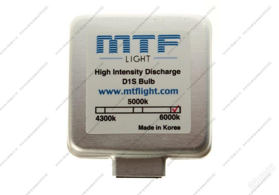

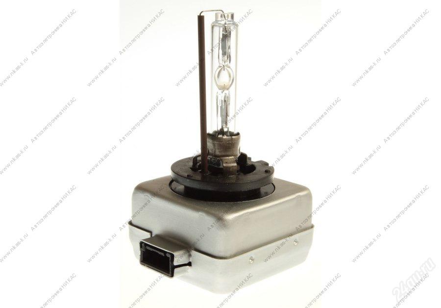

Re: Почему не светят фары и как это исправить
Сообщение Жора » 20 фев 2014, 04:53
Как думаете, такие можно поставить или "деньги на ветер"?
.jpeg
Производитель КОРЕЯ
passat highline 1.8 tsi (BZB) tiptronik
Жора
Сообщения: 245
Зарегистрирован: 19 янв 2010, 12:27
Откуда: Красноярск
Сообщение boss181 » 20 фев 2014, 21:40
Закажите в галогену нет, Осрам или филипс, по 1800 у них были. Уж точно лучше будет.
