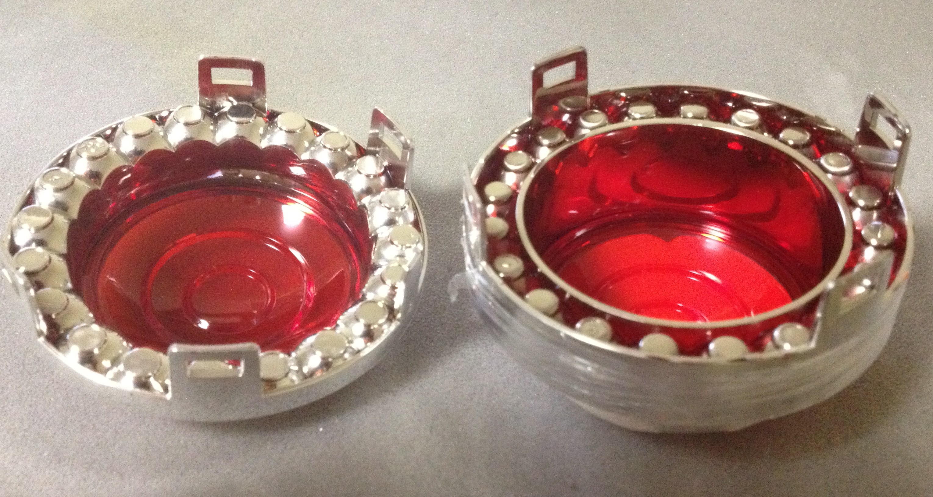

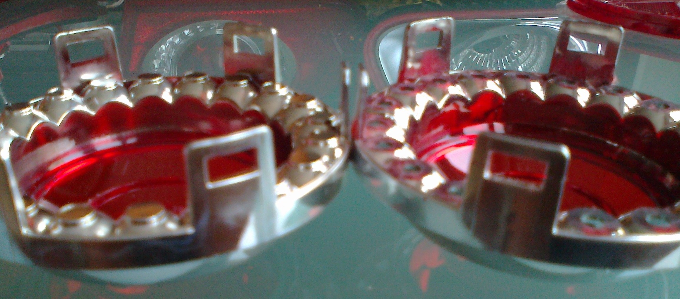

yzorro писал(а):Если я правильно понял автора, то в задний фонарь, в котором противотуманка и красное стекло, можно воткнуть эту лампу и таким образом будет заменено красное стекло на новую лампу с отражателем. Прально? Или не докурил?
Красное стекло не так просто меняется, вставка единая деталь. Для замены надо разбирать (неразборный по сути) фонарь. См. тему по диодные кольца.
Эта лампа (для седана) тем и хороша, что фонарь разбирать не надо - три самореза и все дела.
Прим. -на нижнем фото справа вставка от универсала.

Кто хочет помучиться - вперед. Фонарь нужно будет разобрать. Только не надо портить вставки с прозрачным стеклом - я поменяю одну на три красных. Как минимум одну все равно запорете в процессе :lol: И напоминаю: хром внутри фонаря голыми руками не трогать! :!:

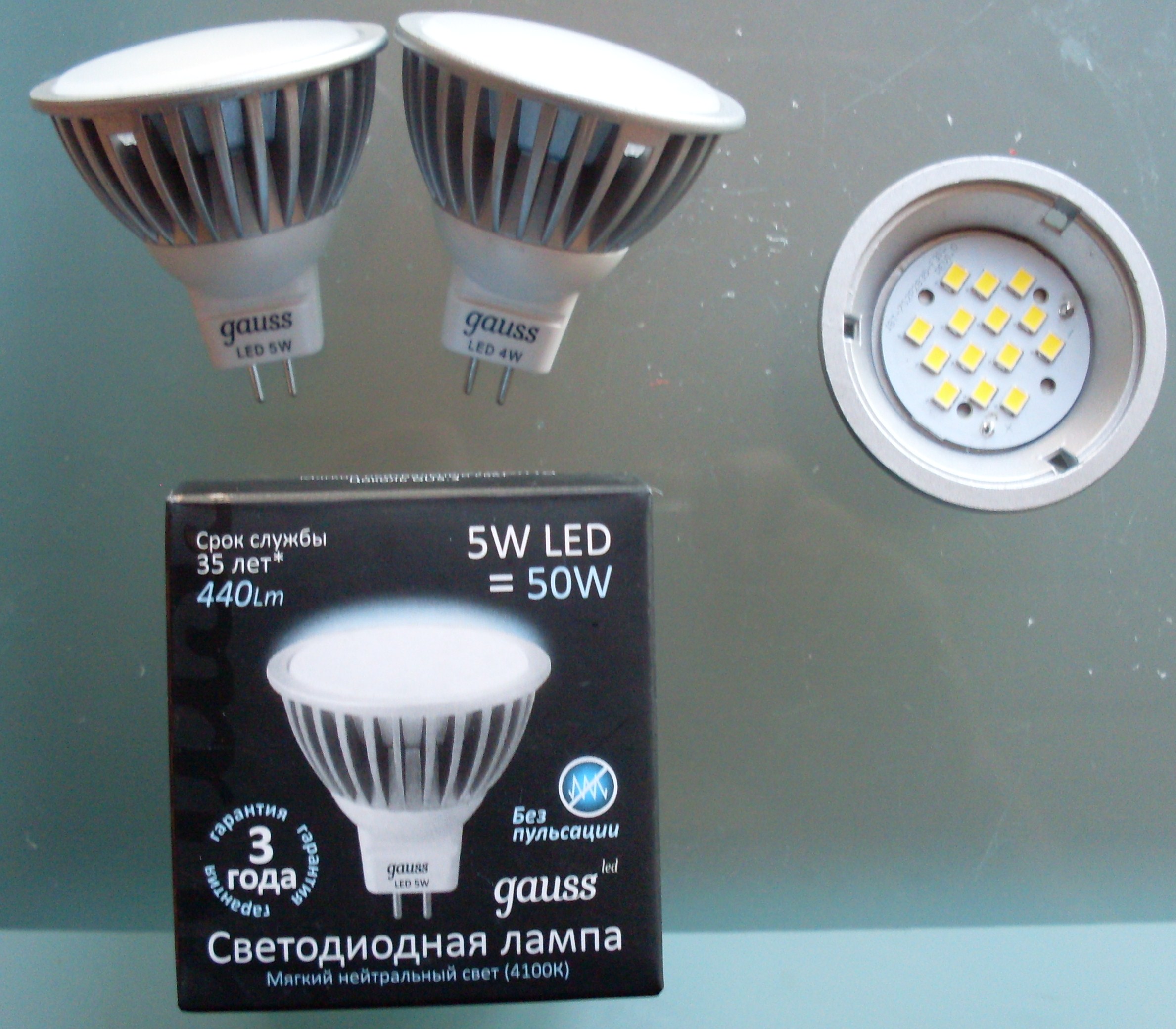

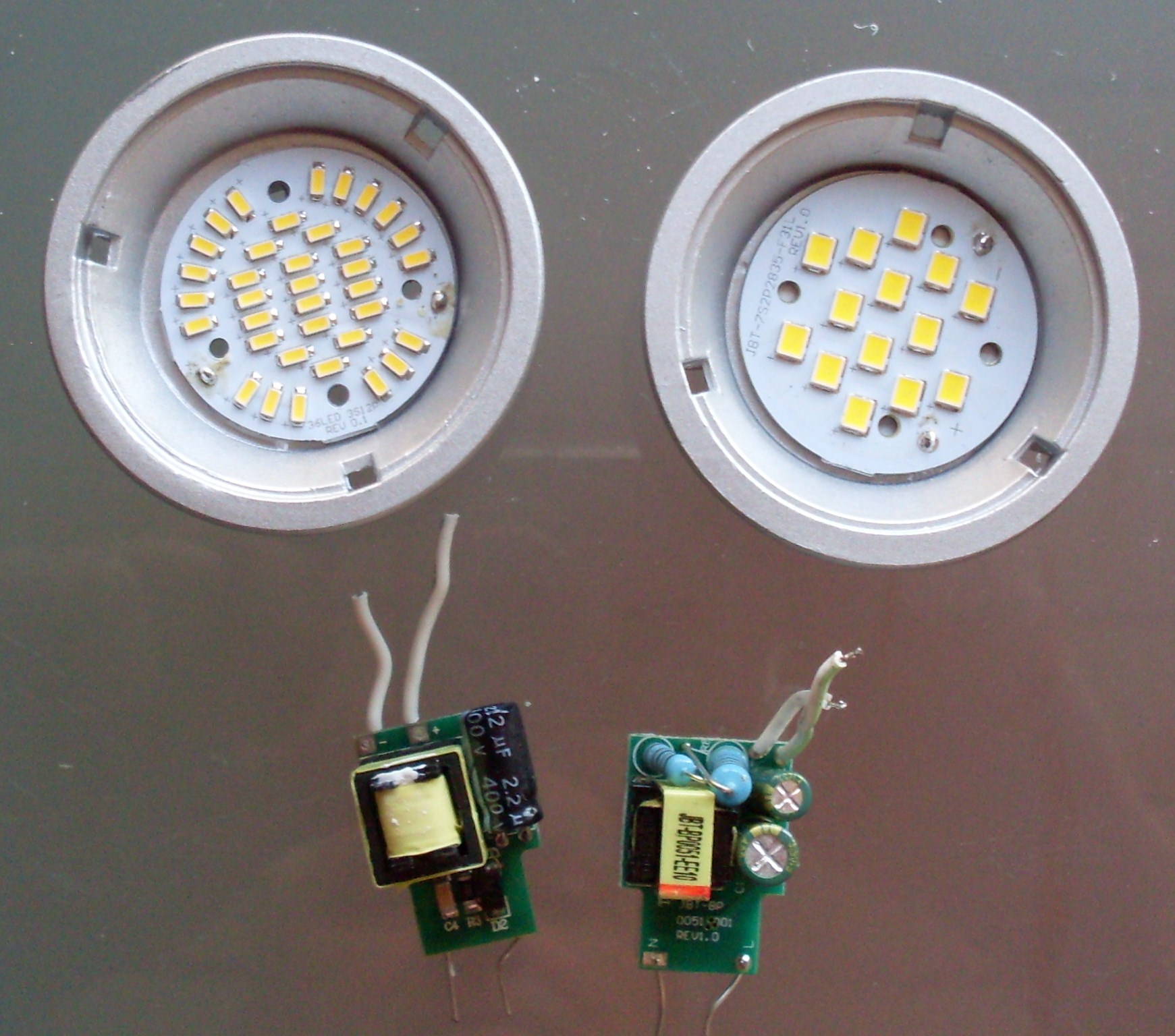

Неприятный сюрприз. Купил вчера очередную партию ламп для переделки. Вскрываю, Опаньки - плата другая!
Смотрю внимательнее: Коробка практически такая же, только вместо 4W теперь 5W. Сама лампа в сборе тоже отличается только неприметной цифрой.
А вот начинка совсем другая. Разницу в свечении от 220В на глаз не видно, а вот от 12В новая плата не работает.
Скупил остаток ламп старого образца, пока буду их переделывать, потом подумаю можно ли что-то придумать с новыми.
