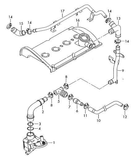

Прежде чем грешить на мембрану, правильнее было бы проверить её на наличие разрыва/трещин.
/Только бережём пальцы ради Бога... острый нож не игрушка!/ :D
Также проверяем патрубки системы ВКГ, не дырявые-ли они... и не забываем прежде всего читать ошибки!

Skarpy писал(а):по ошибкам теперь пропуски в третьем цилиндре.
Катушки менял местами? Ошибка также выдаёт третий цилиндр?
Как мы знаем причин много в пропусках...
Но если авто используется только "по праздникам" помимо севшего аккума, может :?: бензин успел потерять своё октанового число и происходит такая попа. Хотя понимаю, что это бред, но всё же... Топливо менял?
У меня лично троило на пару с джеки чаном из-за дырявых патрубков системы ВКГ. Ошибка была по второму цилиндру, как сейчас помню. Ошибка по утечки воздуха, почему-то вылезла не сразу. Только на второй день скана, когда я уже успел поменять и свечи и замерить компрессию и проверить состояние бензонасоса... Если слышен звук похожий не то чтобы на свист, а на лёгкое сопение, то сам понимаешь - причина в дырке :D Проверь, не поленись. Ну и про мембранку не забываем. А там будем копать дальше))

Правильную схему нашел? Завтра пойду проверять патрубки тогда :) как и писал,катушки менять пробовал.Бензин лью всегда с одной заправки, да и нормальный он у нас.

Сегодня постарался проверить каждый патрубок на наличие трещин и т.д. Конечно, на все 100% не уверен, но там где удалось проверить, все вроде целое.
Поставил утром машину на обогрев, спустя пару часов пошел таки попробовать запустить двигатель и проверить, авось проблема ушла. И к моему удивлению, мотор завелся хорошо, пару раз тряхнул и заработал ровно. Прогрелся, проехал немного на машине, едет очень резво, ну совсем не скажешь, что в системе пропуски воспламенения, тем не менее лампочка на приборке так и не гаснет. Ничего, кроме проверки свечей и легкой чистки железной щеткой, не делал. Все такие проблема где то присутствует и проявляет себя не всегда. Одно было всегда, если просто подтасовывать хоть на месте, движок колбасит немного и при отпускании газа машина перетряхивает.
