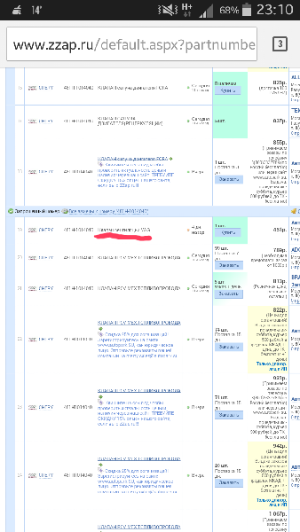

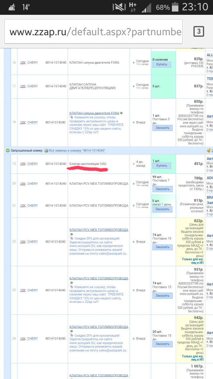

Сообщение motoserzh » 22 сен 2014, 22:13
Люди в курсе)))

Re: Уменьшаем расход бензина до 0.8 л/ч (2.0 FSI BVY) Фото.
Сообщение Blackangel » 23 сен 2014, 07:38
motoserzh писал(а):Люди в курсе)))
:) То есть его уже даже запчастью для ЧЕРИ не считают)))
Сообщение motoserzh » 23 сен 2014, 10:37
Ну почему же. Слева написано чери но клапан ваг. Может чери тоже ваг?)))))))
