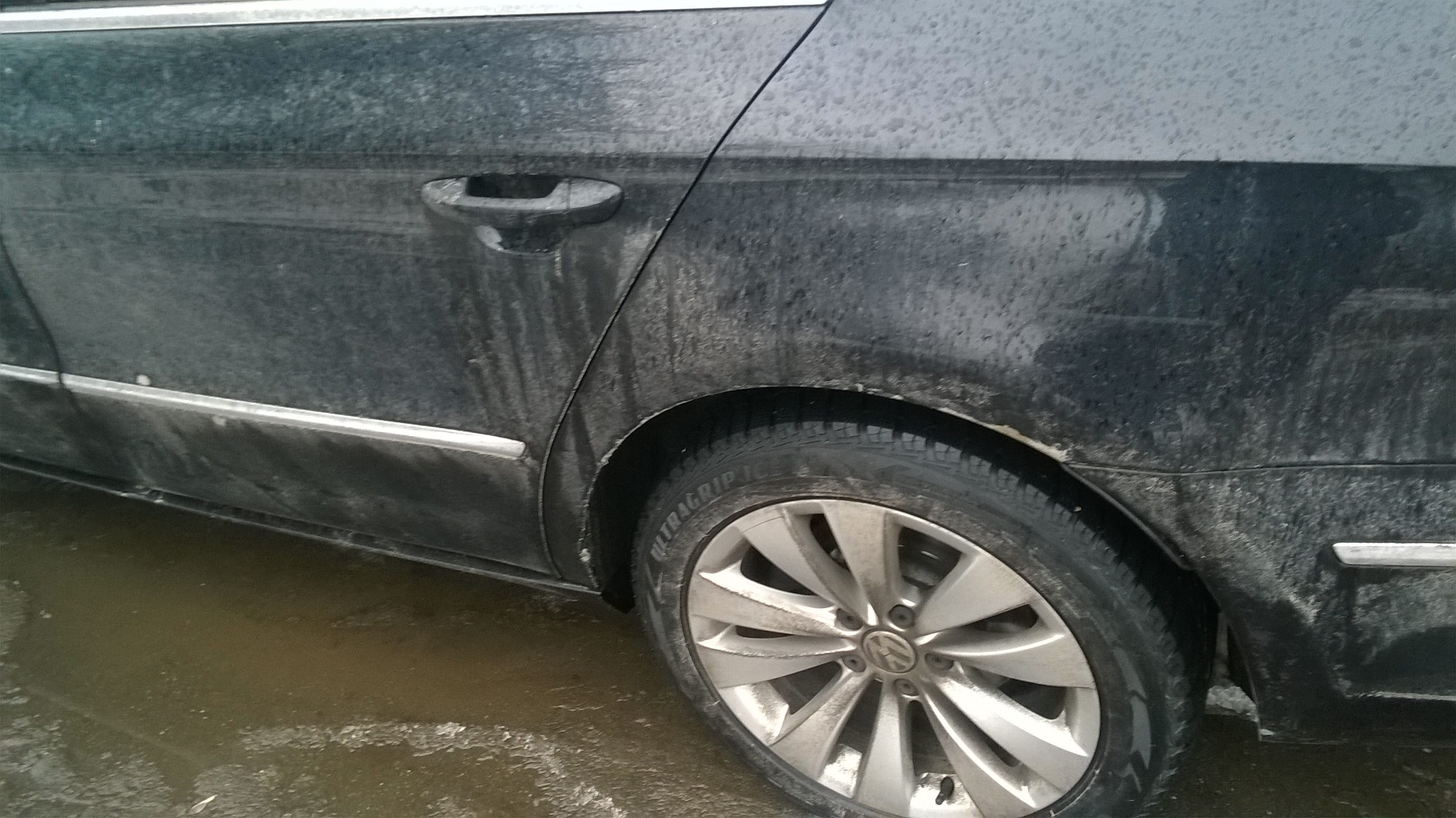

Макс632, это ты такие большие сколы кисточкой подкрасил?
Можно фото с такого же ракурса, как до.
Как красил, как в стартовом топике? Я чета в сомнениях, получится у меня или нет...
Зы: новая резина:-)))))))
DJI
Сообщения: 852
Откуда: Красногорск М.О.
Re: Замазывание сколов ЛКП
Сообщение Макс632 » 30 июн 2015, 15:11
DJI писал(а):Макс632, это ты такие большие сколы кисточкой подкрасил?
Именно кисточкой, в два слоя с двух сторон (обе арки сожрали реагенты :evil: ) - ушло пол.баночки :)
Фото с такого ракурса, к сожалению, в телефоне не обнаружено. Разве-что издалека. Совсем издалека..
:lol:
Красил следующим образом:
-минимально нулевой наждачкой (оооочень аккуратно и совсем чуть-чуть, дабы цинк не стереть)
-преобразователь ржавчины (дважды по 10-15 мин. интервалы нанесения (именно столько ему нужно чтобы ржавчину разъесть, стер - и наносишь второй раз и снова стираешь))
-обезжирить
-аккуратное (!) нанесение краски кисточкой (тоже дважды с тем-же интервалом, что и преобразователь, но не стирая естественно :D )
Сомнения стоит отложить - цена вопроса минимальна, эффект экономии на лицо, из необходимых технических средст разве что начилие хорошей погоды и свободного времени ;)
Дерзай!
З.ы. И диски пошире и больше R на лето 8-)

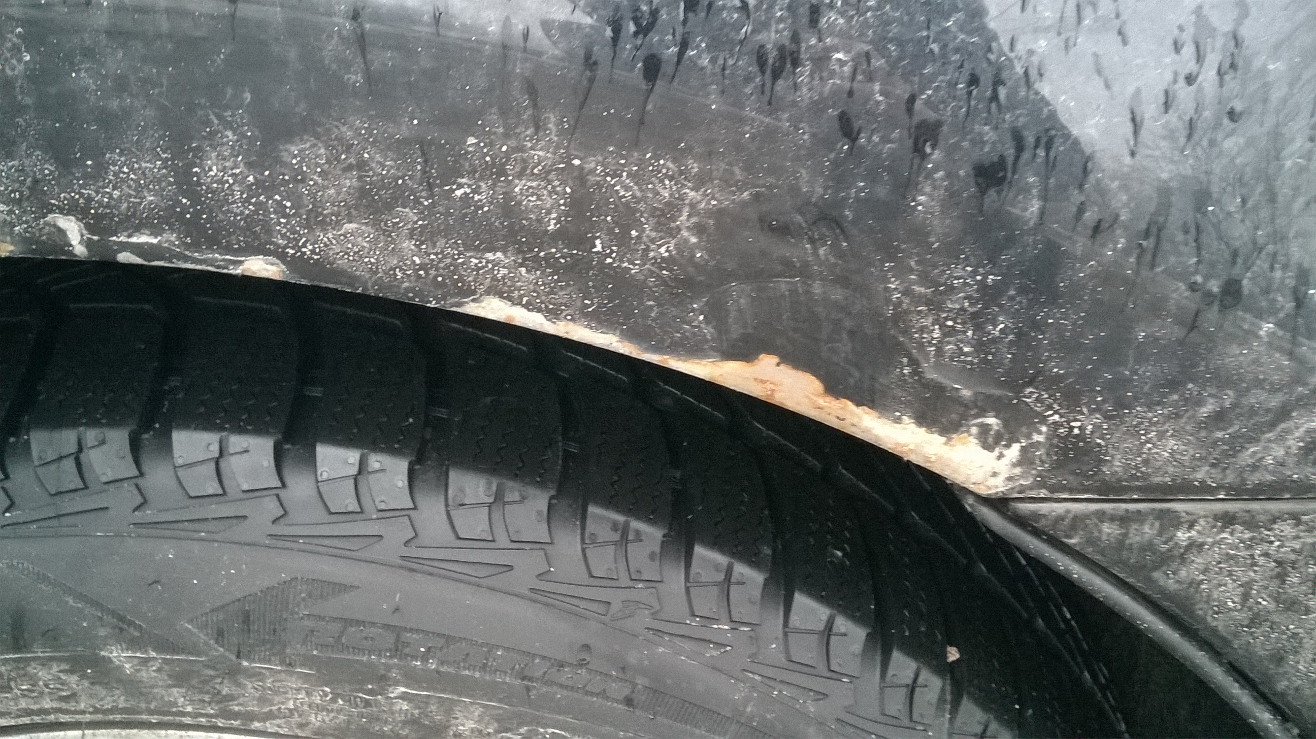

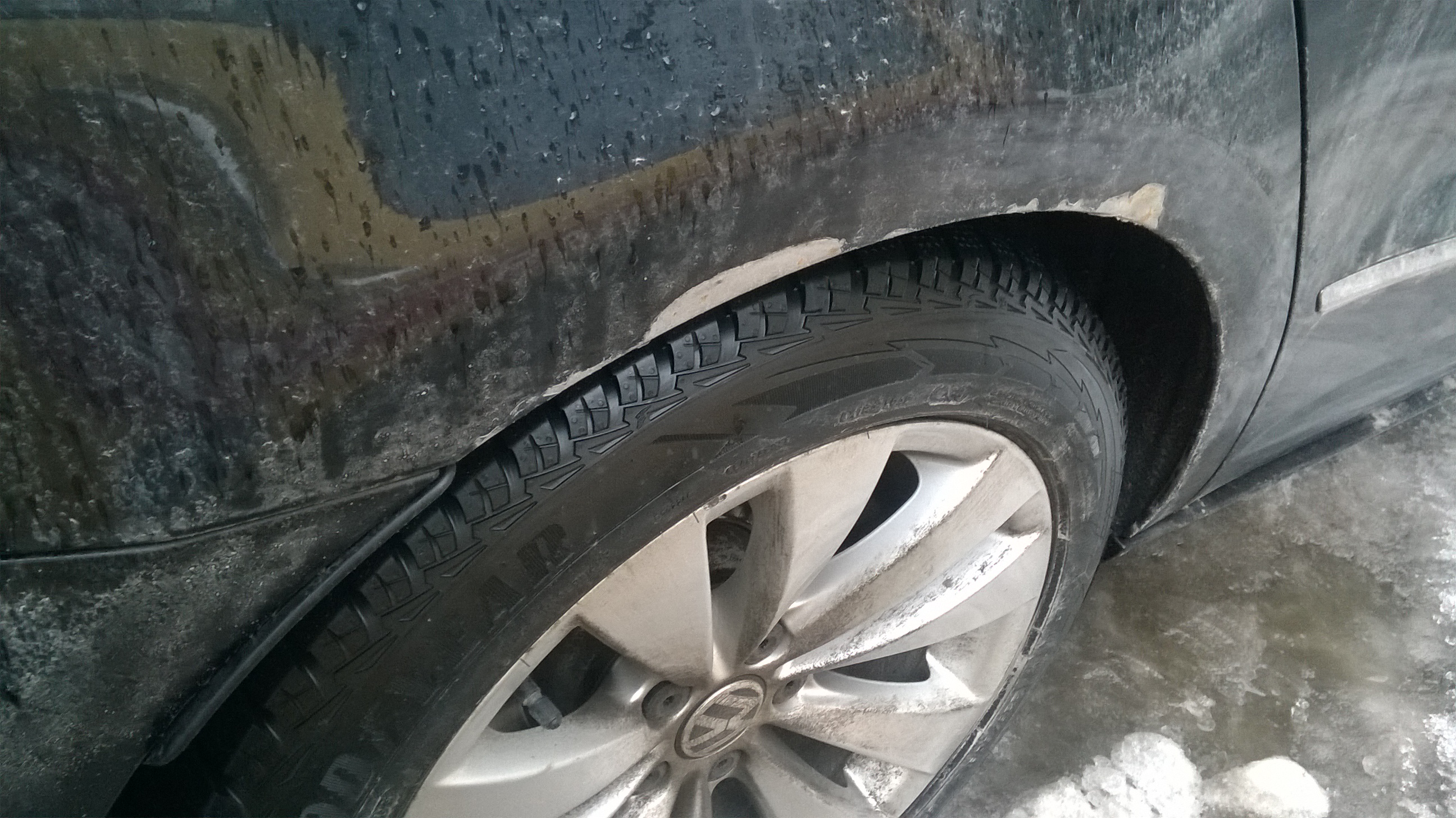

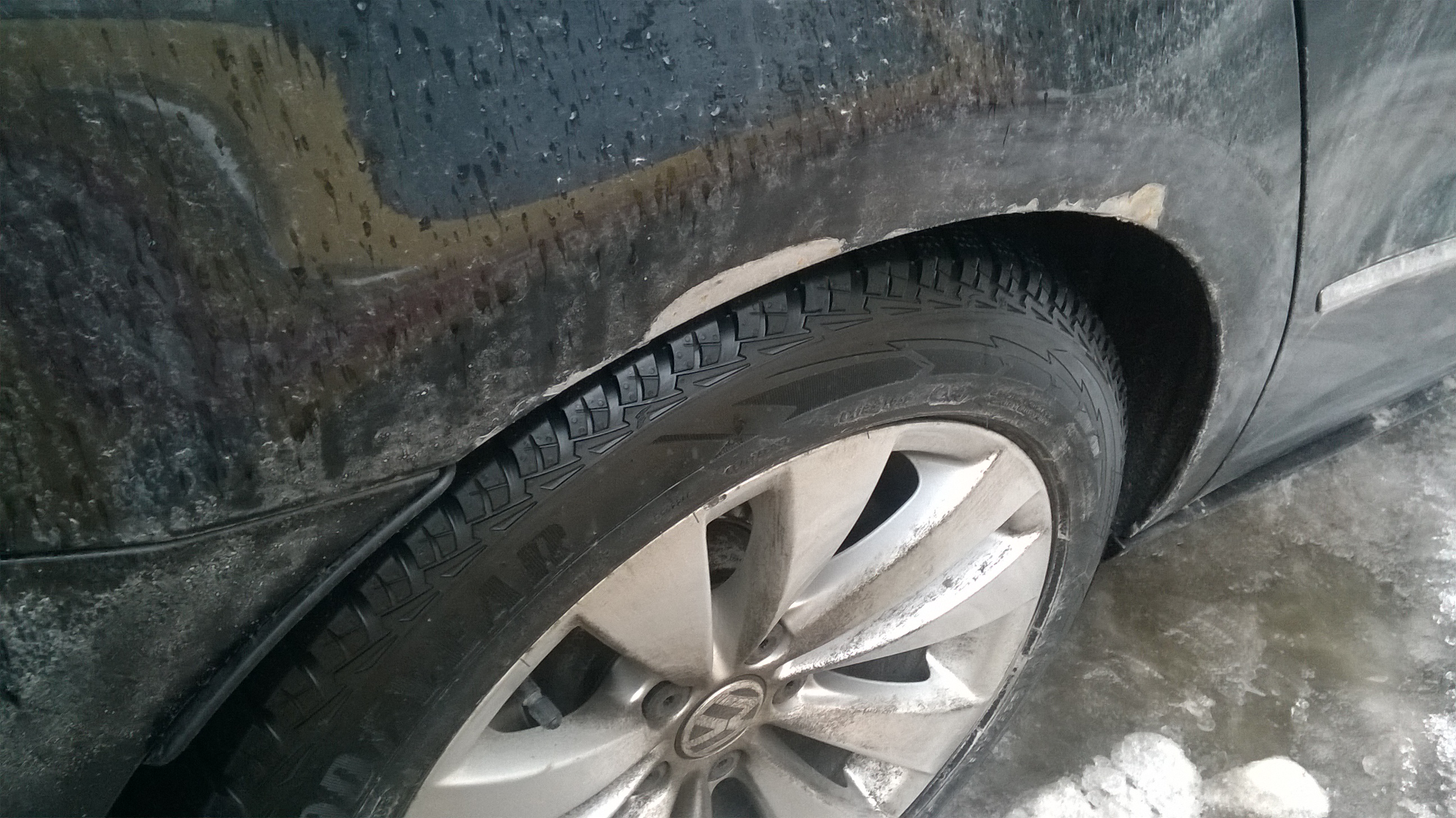

Сообщение Макс632 » 04 фев 2016, 16:11
:x
DJI писал(а):
Макс632 писал(а):Так держится тьфу-тьфу. Не было под рукой лака.... Если для ногтей только у жены взять :lol:
Спасибо, буду пробовать. Если что покрасим :)
Приветствую!
Пробовал, держится???
У меня вот проблемы. Летом все было норм, а зимой после мойки чуть в обморок не упал.. Видимо надо было лачить :o
Жесть

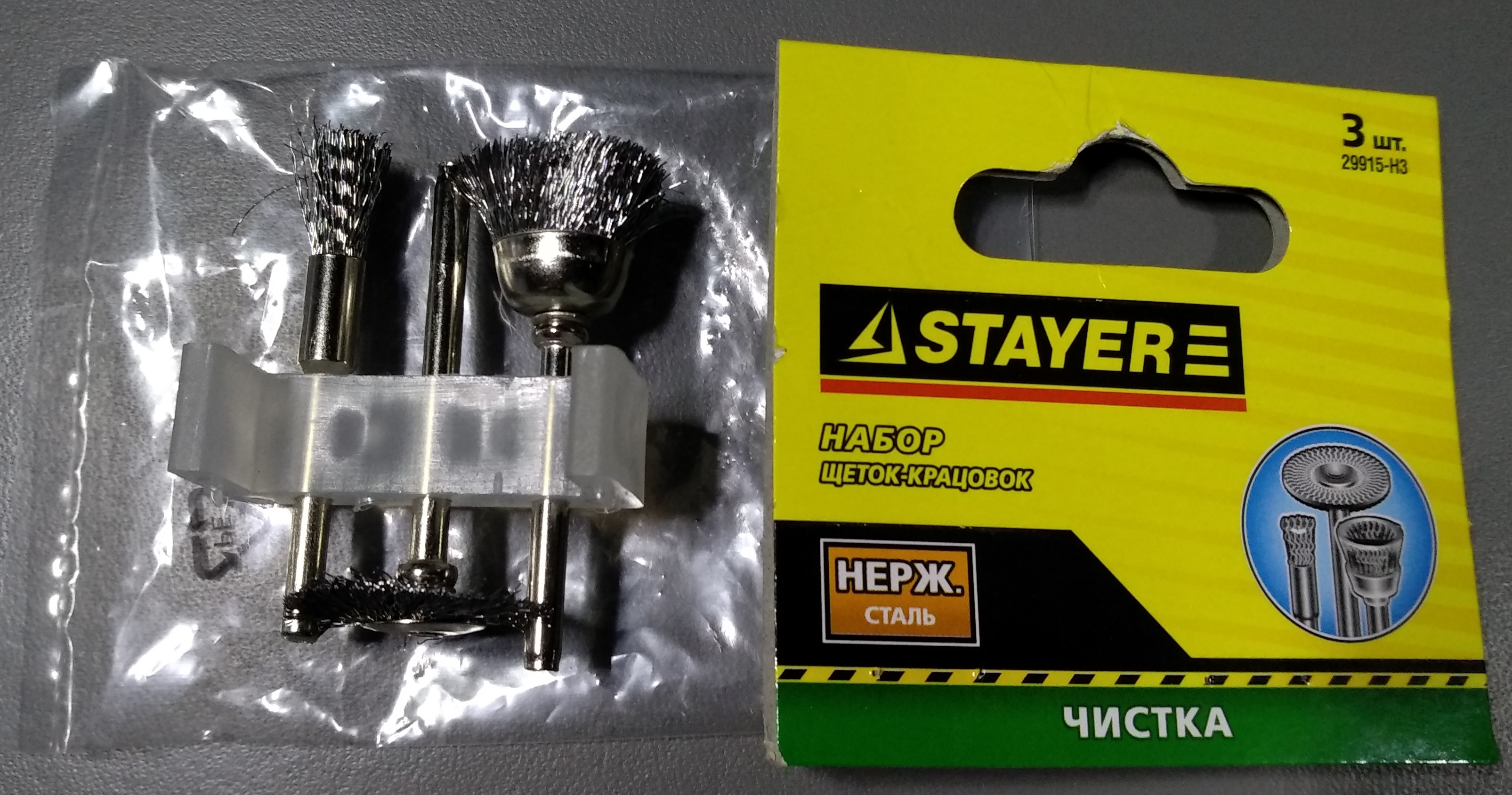

Как я понял, сейчас пошли ремкомплекты без стальных кисточек? А очень жаль.
Поделитесь, пожалуйста, опытом, чем можно очистить небольшой скол от ржавчины внутри для подготовки к закрашиванию. Обычная наждачка слишком широкая и цепляет соседний лак.

Сообщение Shurik006 » 19 ноя 2017, 21:24
Impylse писал(а):Сделай стальную кисточку из корщетки.
Да проще было найти на самом деле )
+михалыч писал(а):Если есть ржавчина, значит нарушена оцинковка. Чтобы потом не пузырилось, скалывать краску до чистого цинка и все цинковать заново.
Я не знаю градации и степени запущенности, но к тому, что в месте скола не явный голый металл, а немного рыжеватое.
В общем нашёл в магазине такой наборчик для бормашины за 90 рублей. Крайняя левая отлично подошла для зачистки скола.
P.S. Оригинальный комплект просто чудо какое-то, я удивлён. Ранее покупал краску у колориста так же по номеру ЛКП, сейчас взял оригинальный VAG'овский наборчик. Сначала краской подмазываешь, ничего. После нанесения лака прямо один в один начинает 'играть' оригинальным цветом кузова. Здорово.
