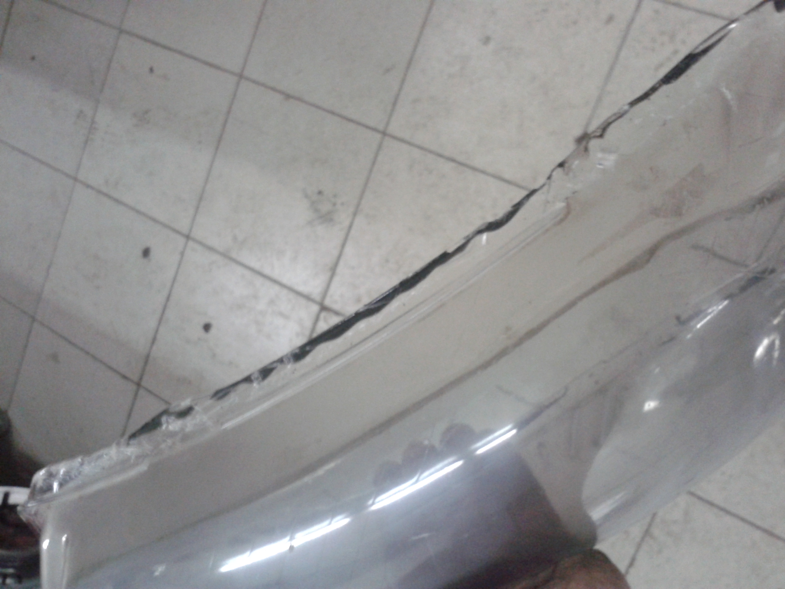

Сообщение mr.moonshield » 14 фев 2015, 21:12
sammer писал(а):mr.moonshield
Респект за рукоблудства, но почему не стали снимать стёкла феном?
http://b6club.ru/viewtopic.php?f=13&t=2 ... =50#p53096
Потому что у меня не герметик был а какая то жесткая хрень которая ничем не снималась и не раздиралась. Я в нее отвертку тыкал, такое ощущение что в стекло или пластик тычу :D

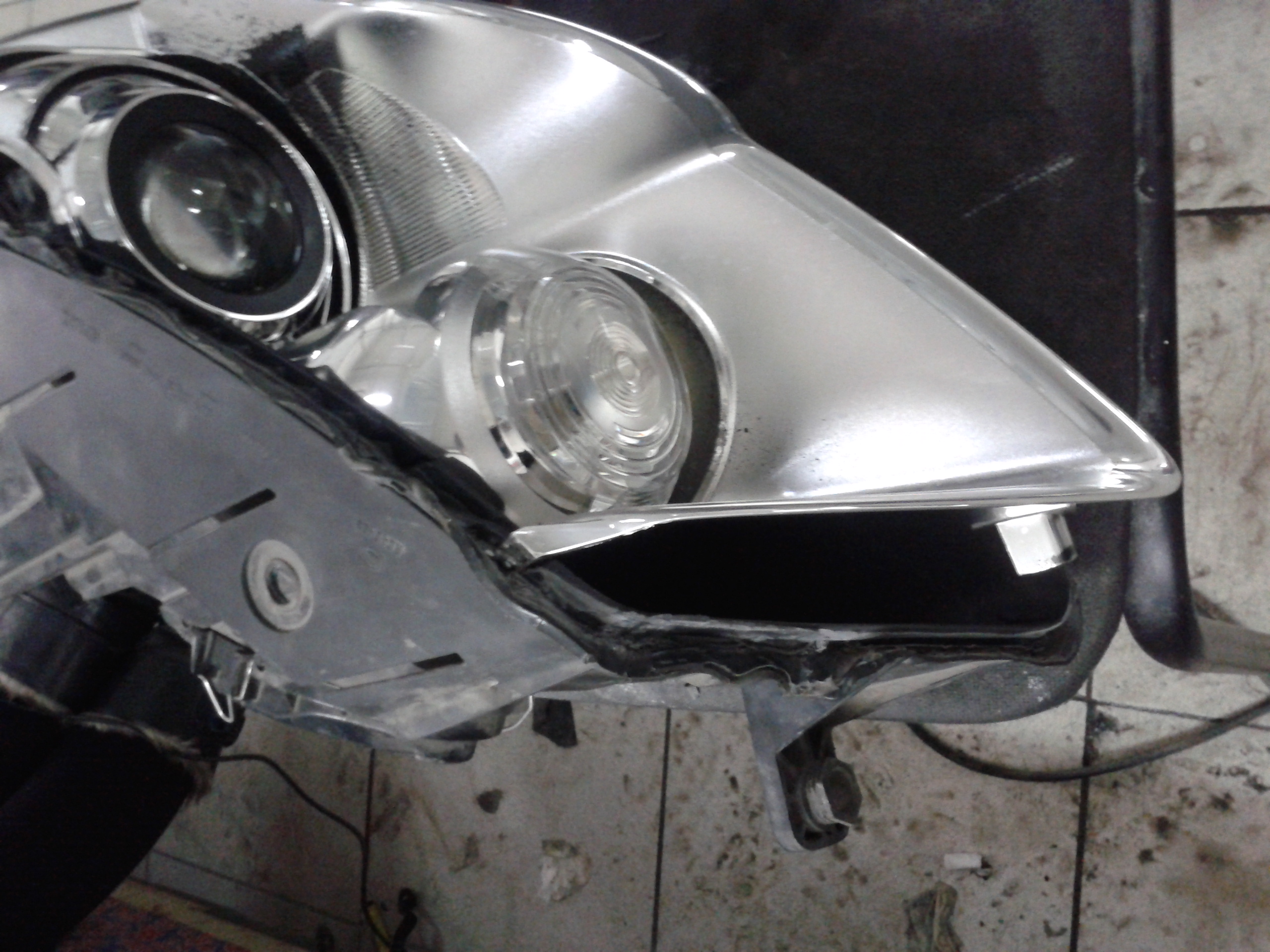

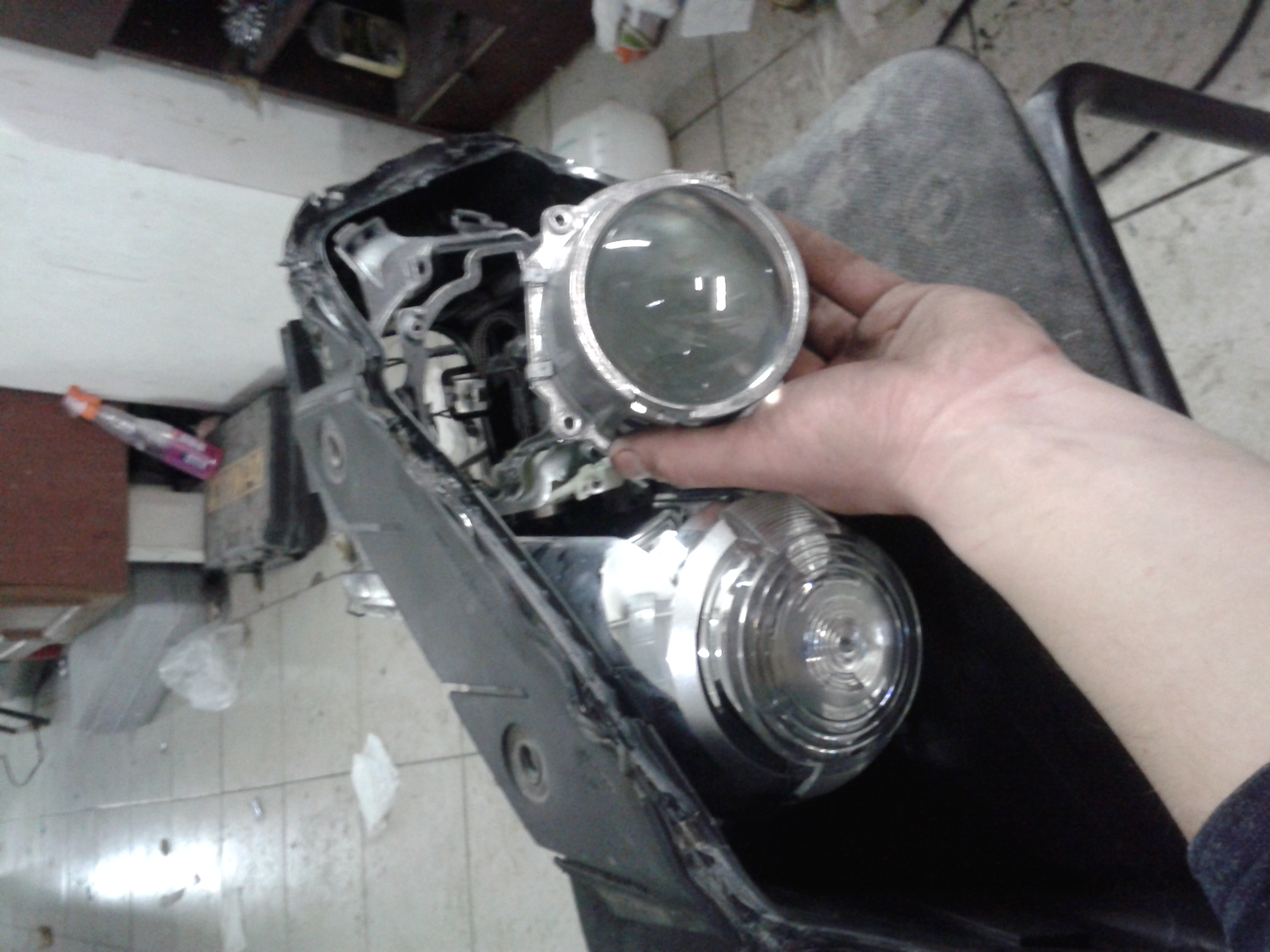

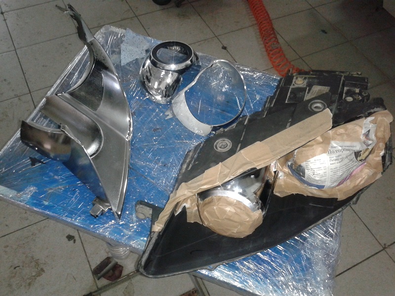

Сообщение EvgenyVK » 19 фев 2015, 12:24
Прикупил модули и рамки. Разбор фары занял 30 мин, фен и плоская отвертка. Опыт в таких делах имеется.
Осталось покрасить и собрать.

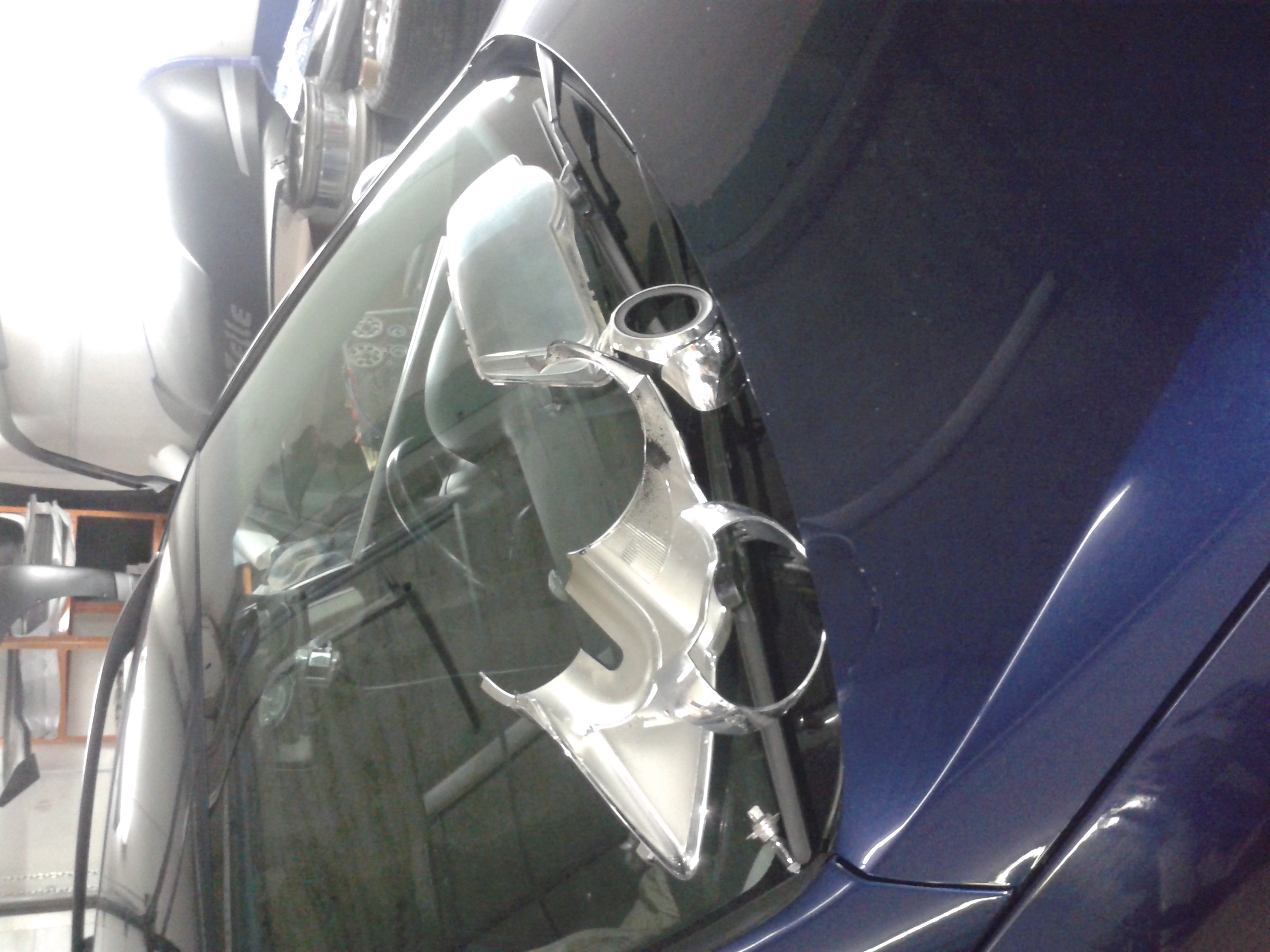

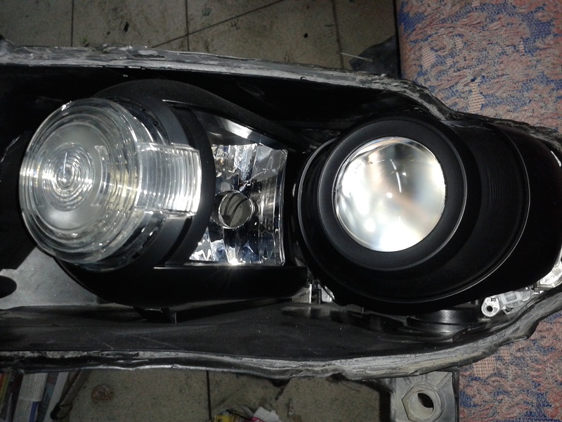

Сообщение EvgenyVK » 05 мар 2015, 14:11
Красим матовым пласти дипом. Собираем, бленду клеим на две точки стекольного клея. Стекло запиливаем на черную "сосиску", вроде абро делает. Типо гудрон-герметик, нагреваем и ставим стекло.
Заранее проверяем линзу, как вращается. Ничего не задевает и проволочек не надо. На саморезы бленду не поставить, т.к. доступа к задней части линзы нет. Если распилить фару, то будет.
А да, штатные уши крепления бленды к линзе олд отрезаем или отрываем полностью, чтобы не мешали ровно расположить ее на линзе.

Сообщение EvgenyVK » 15 июл 2015, 15:58
Андрей 1988 писал(а):
EvgenyVK писал(а):EvgenyVK
!!!Молодец!!! :good:
Наконец то отчет по замене Би -линз"без распила фар" теперь есть выбор как их расковырять :D
У меня несколько вопросов:
1,Модули поставили Hella 3R?
2,К чему имменно приклеили бленды?(маленькую и большую)
3,Ну и как результат??? :)
1. Модули 3R
2. У бленды убираются штатные крепежи, и приклеиваются на стекольный.
3.Даже со старыми лампами светит гуд, с того времени гоняю пока ничего не выгорело. В паре с линзованными туманками, свет бомба)

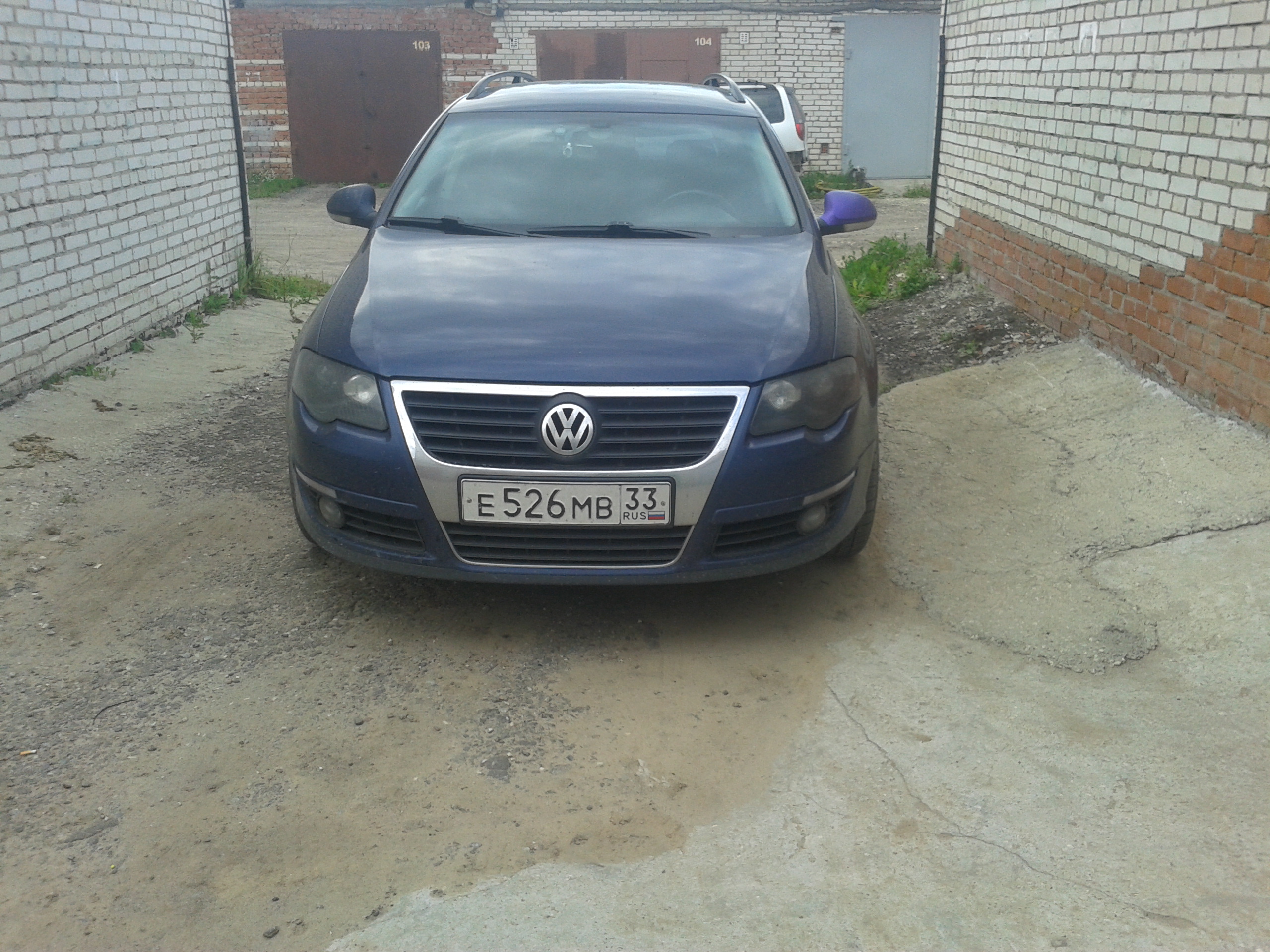

Сообщение EvgenyVK » 15 июл 2015, 16:01
boss181 писал(а):а есть фото как они полностью черные на машине смотрятся?
Я себе только маску нижнюю покрасил.
Ауэнно смотрятся, даже на темной машине. Скоро тачка будет белая, будет ваще огонь. Позже дам фотки.
EvgenyVK
Сообщения: 988
Откуда: г. Владимир
Re: Замена линз биксенона Valeo old на Hella 3R
Сообщение EvgenyVK » 16 июл 2015, 16:37
Немного грязный, но сойдет.
