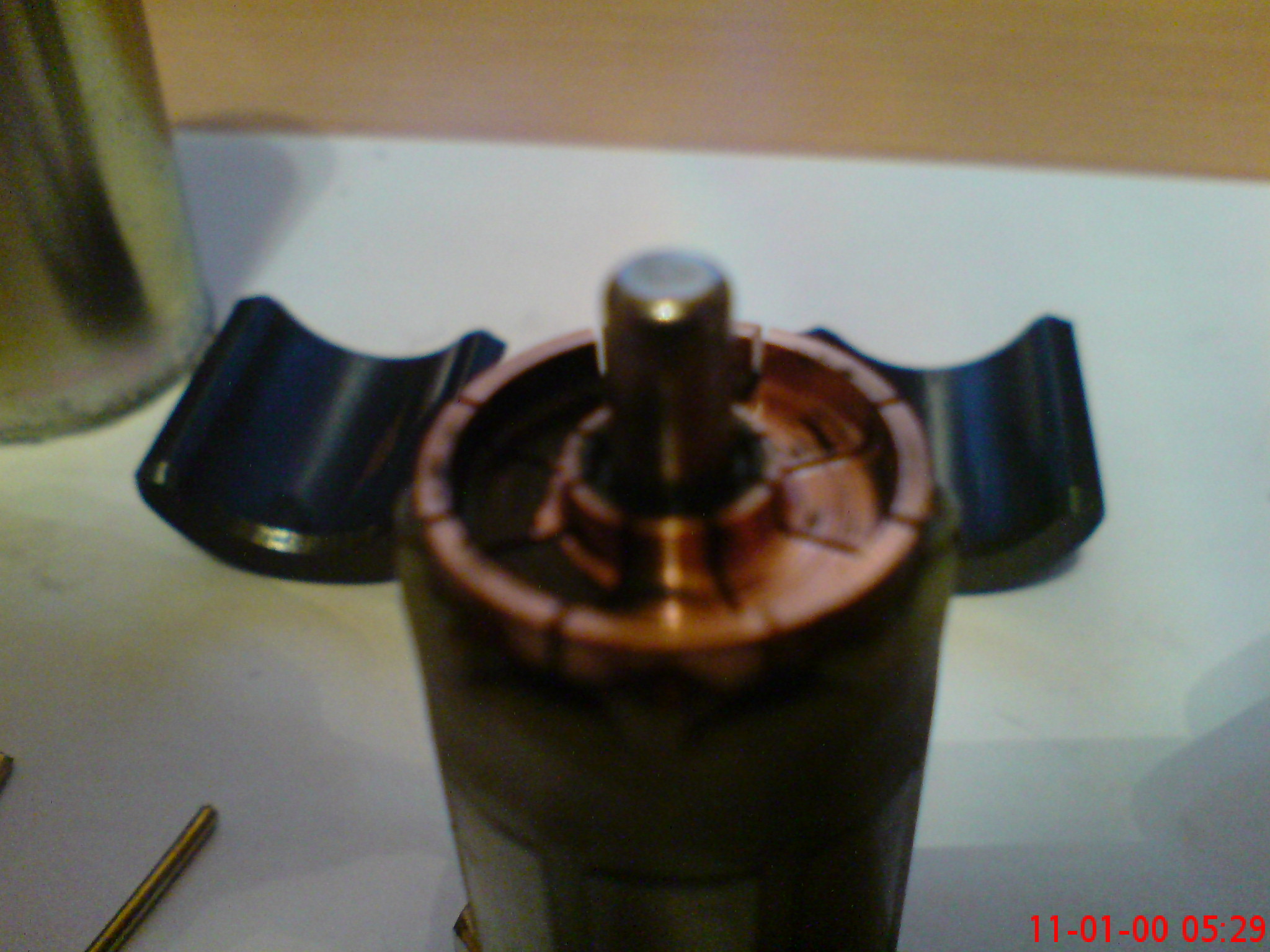

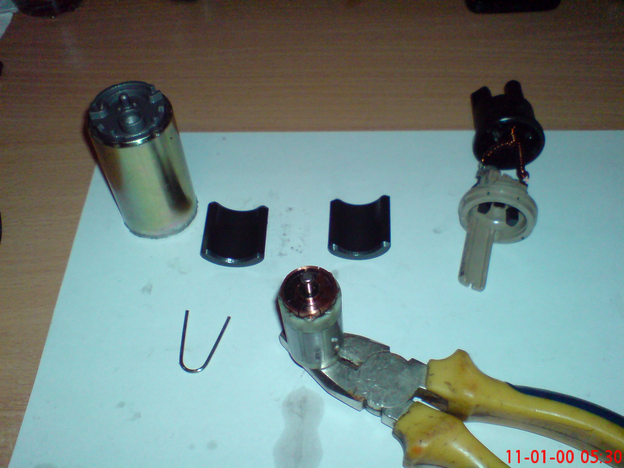

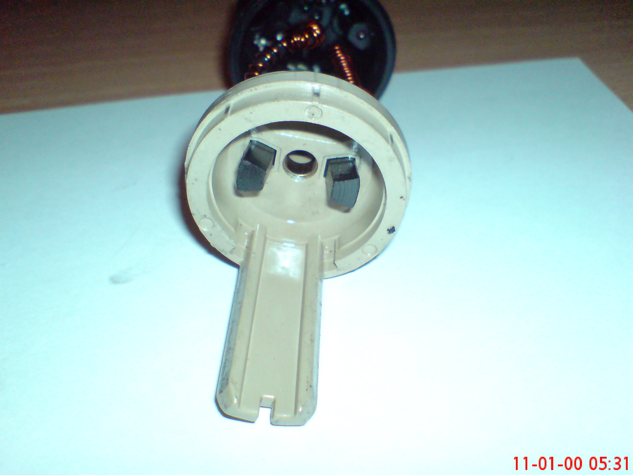

Для интереса разобрал BOSCH QML FP1001 пробег около 8000.
Сильно изношен якорь, щетки в порядке
Самое интересное магниты к стенкам не приклеены, так все уложено :?
