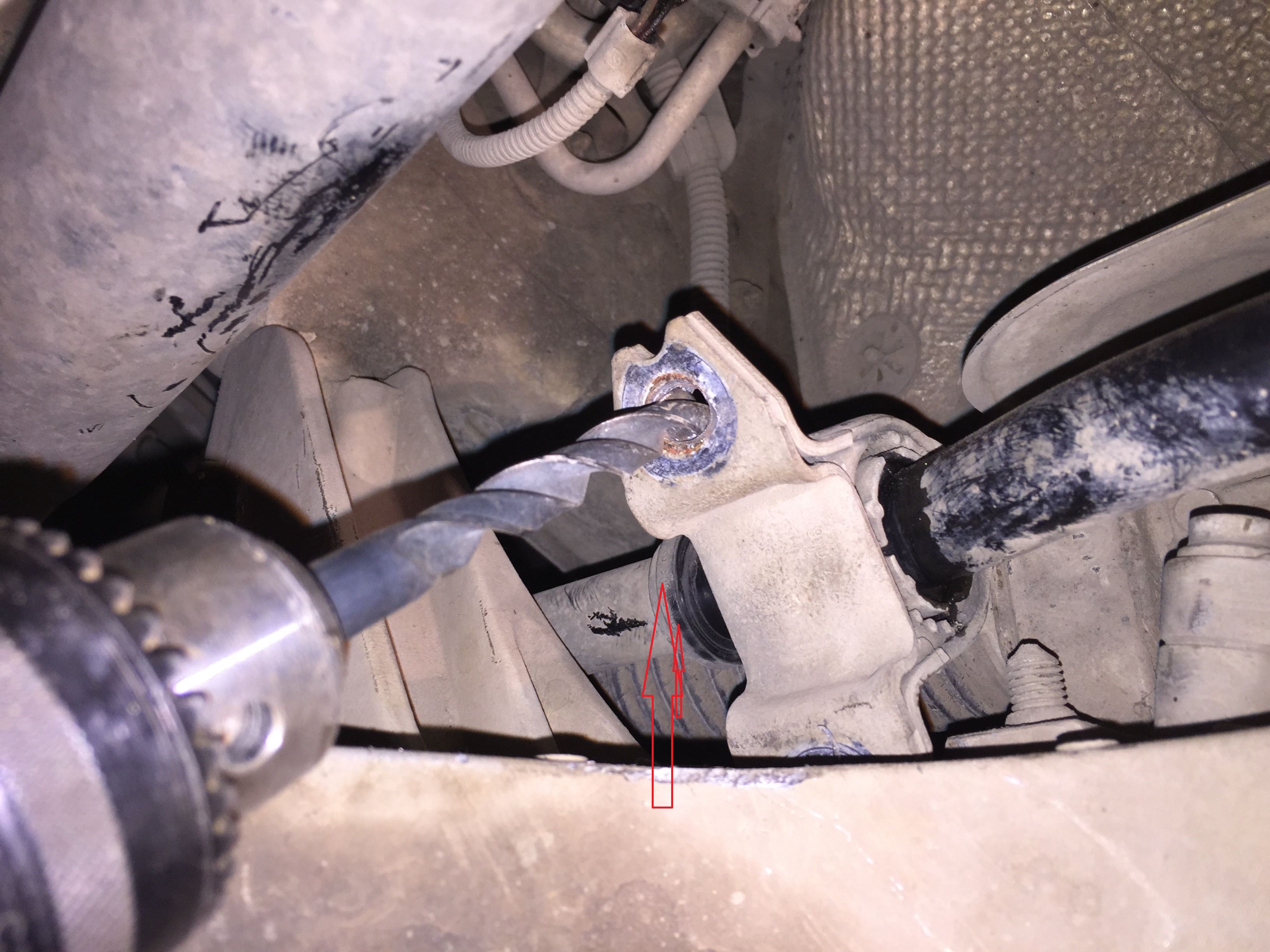

Сообщение rowdy » 25 мар 2015, 16:26
Спасибо большое автору за полный отчет! Сегодня поменял , правда возможности сделать это на подьемнике или яме не было, поэтому поднял машину домкратом, подложил блоки и вперед. Лучше конечно так не делать, очень неудобно, поэтому заняло много времени. И еще один совет берите очень хорошее сверло, я купил в Леруа самое обычное, если бы сосед не дал другое сверло, сверлил бы до вечера.
