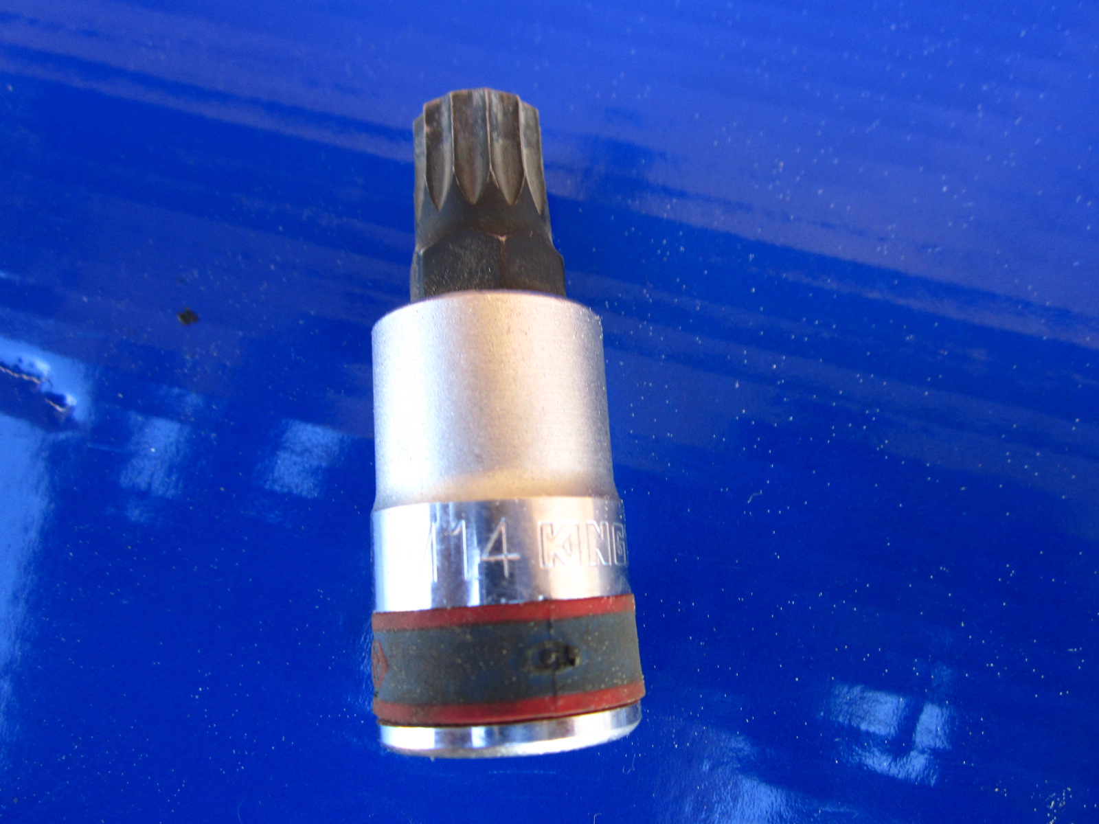

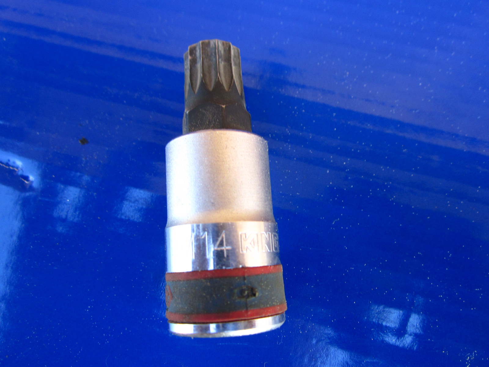

Сообщение Юра Криков » 26 апр 2016, 11:31
passat2 писал(а):там вроде нужна головка солнышко?
Вы это наверное имеети ввиду (вот такой сплайн) -

Сообщение shadow » 26 апр 2016, 15:28
Там нужно две головки Spline M16 и М18 (а у вас я так понял что м14 на фото). M16- чтобы скобу суппорта снять, а М18 сам болт ступицы. Сразу скажу, что эти звездочки отличаются от TOREX.
Ай нет..может и наврал...но точно что сам болт надо крутить М18, а вот скобу- может я и наврал, забыл
