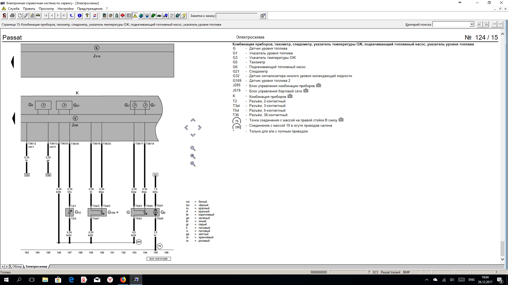

Сообщение Александр 112 » 26 дек 2017, 11:23
Подскажите по цветам проводов основной фишки (плюс, минус и т.д.)
Александр 112
Сообщения: 83
Зарегистрирован: 23 мар 2015, 08:57
Re: замена топливного насоса (бак. TDI, колхоз)
Сообщение Daniliv » 26 дек 2017, 19:07
Лови.
Сообщение Александр 112 » 28 дек 2017, 07:59
Daniliv писал(а):Лови.
Огромное спасибо
