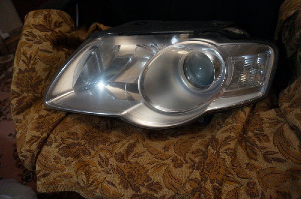

Всем привет. Подскажите люди добрые на галогене линзы должны быть прозрачные или матовые?? На левой какая-то матовая а на правой вообще как будто соль что ли попала какие-то "снежинки" или как их обозвать. И если это не есть гуд как с этим бороться. Заранее спасибо за ответ.

Привет! Пробуй протереть линзу. Если не подлезть, то разбирай фару и чисти. Заодно осмотришь отражатель.

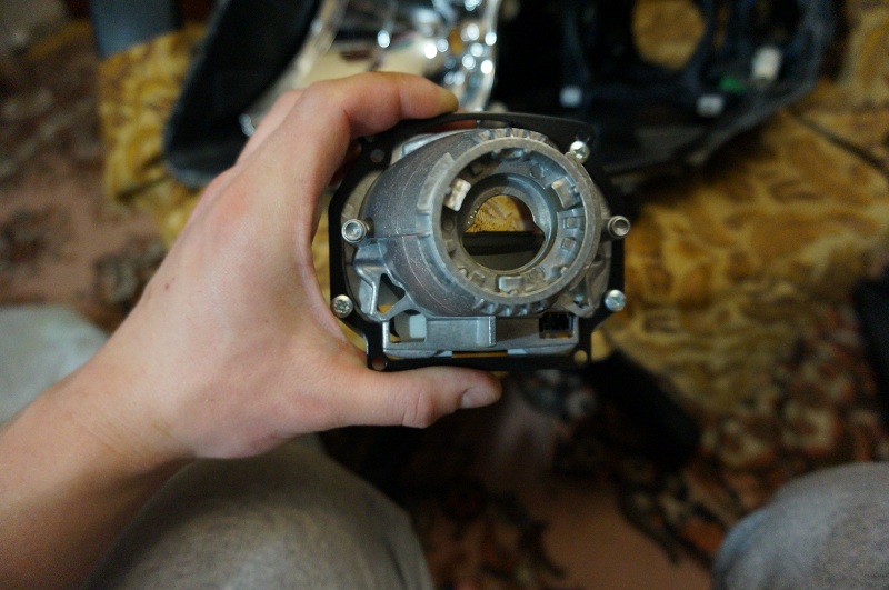

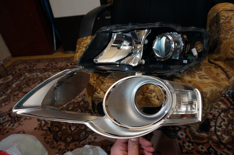

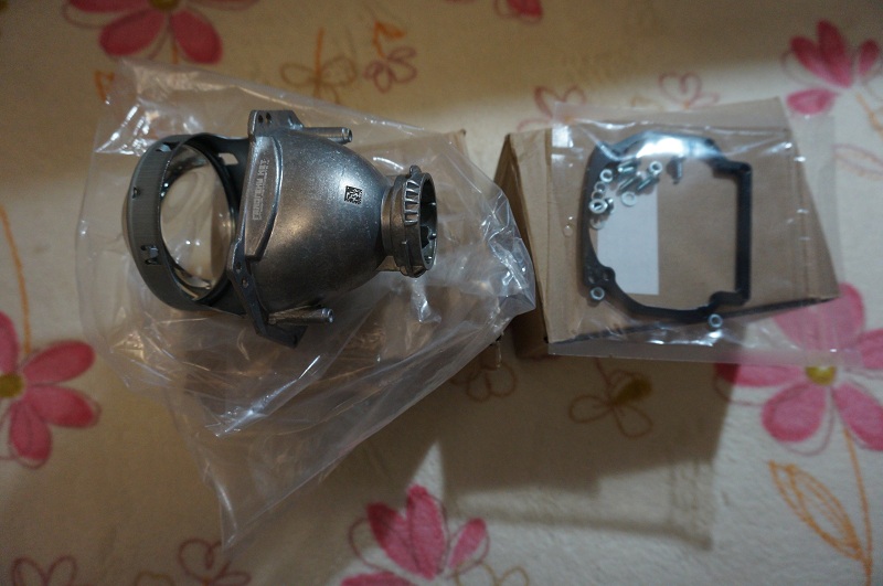

Всем еще раз здрасте! Галоген на пассате зло, и было принято решение ставить биксенон. Комплект ксенона не оригинал, модули Hella 3R.

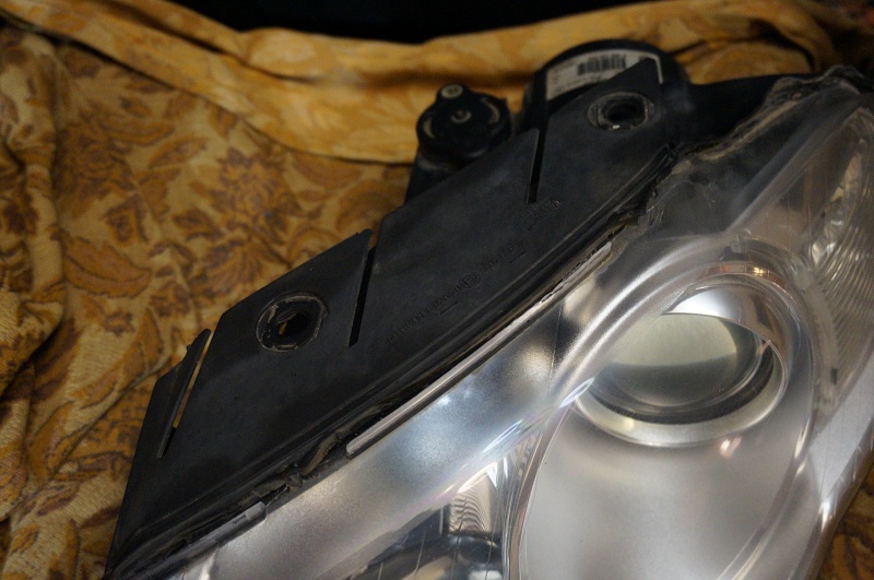

Разборка фар осуществляется также как и в начале темы.

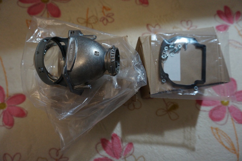

Комплект для замены модулей.
Моем фару, готовим место и инструменты.

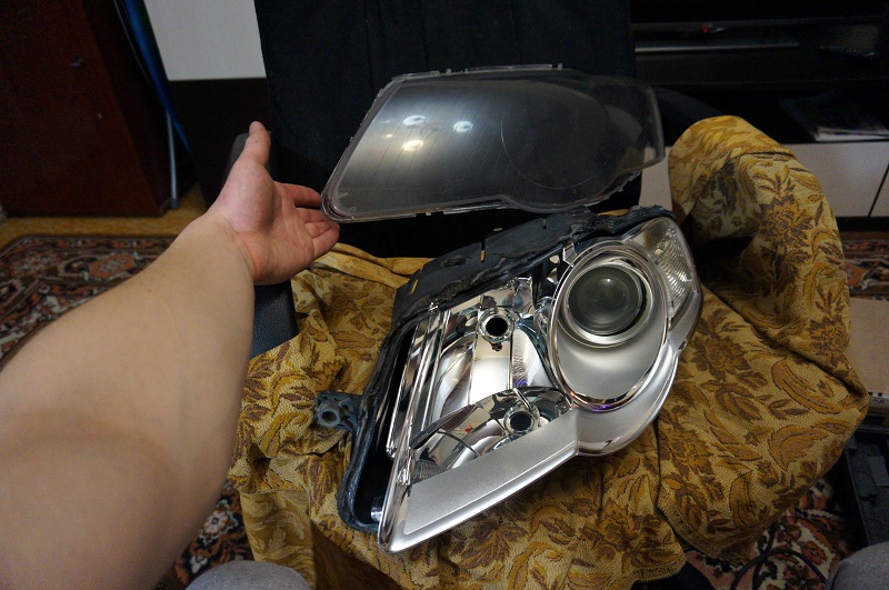

Как и на прошлых фарах, греем пластик, приподнимаем стекло.
Снимаем стекло.

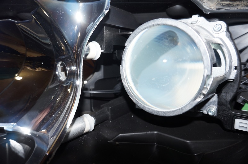

Снимаем все бленды.

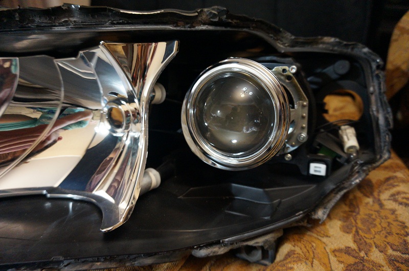

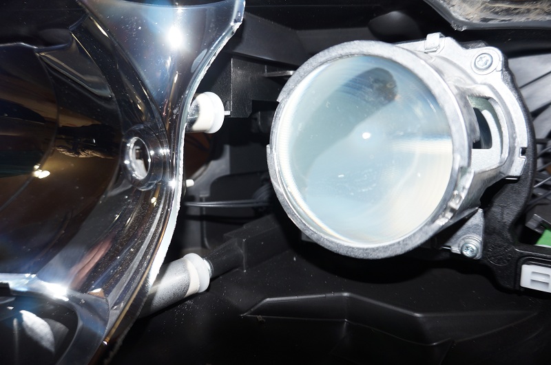

Мутная, грязная линза.

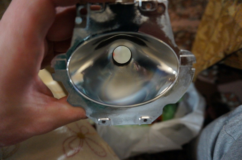

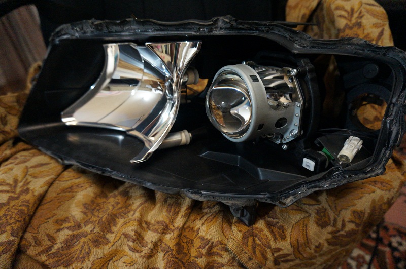

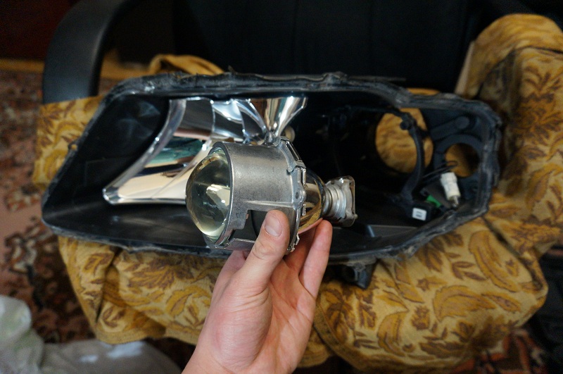

Откручиваем винты, снимаем модуль.
Выгоревший отражатель

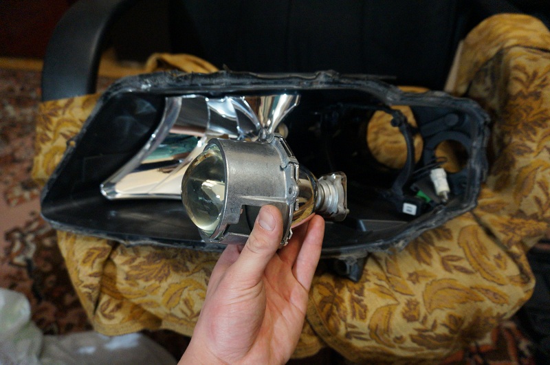

Крутим переходную рамку к новому модулю

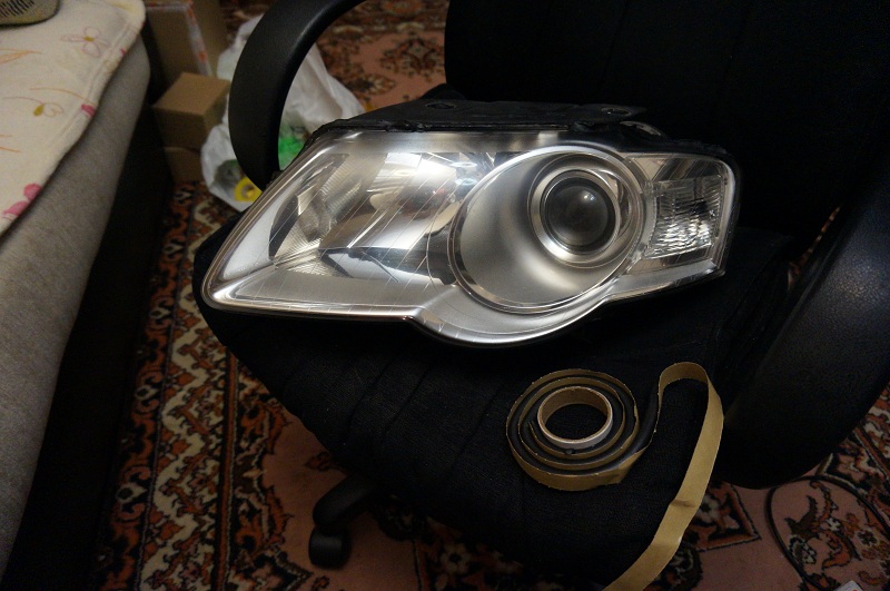

Продолжаем!
Крутим модуль на место, подключаем шторку к дальнему свету.
Ставим стальную бленду. Подгибаем усики, зажимаем, короче чтобы крепко держало.

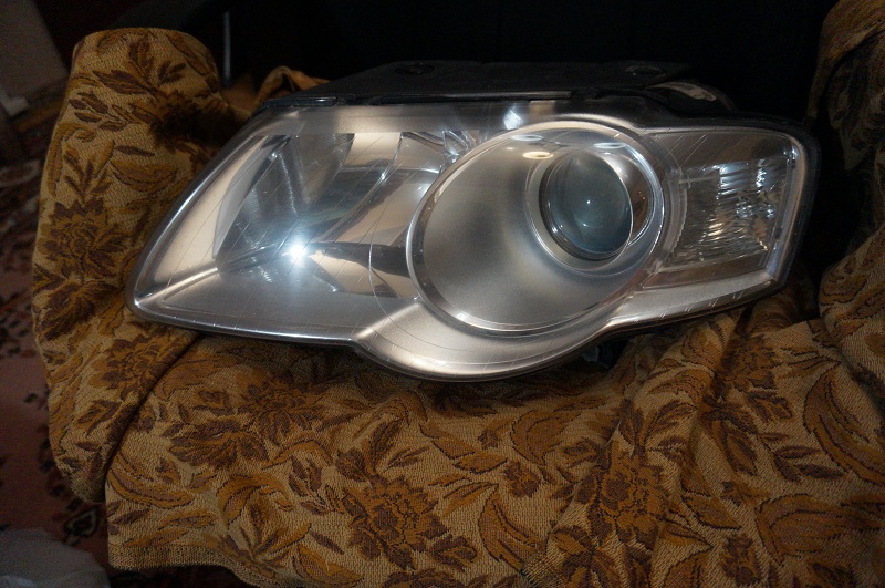

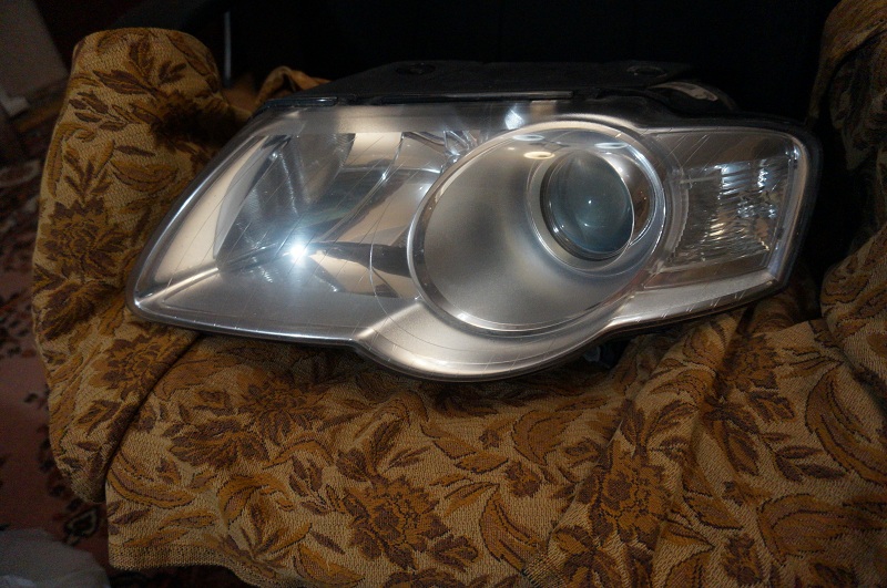

Прокладываем герметик, засаживаем плотно стекло. Вставляем лампы, фишки. Ставим на авто.

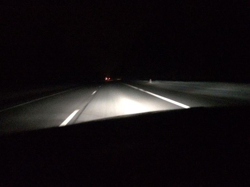

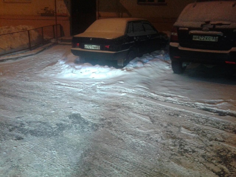

Левая биксенон, правая галоген, по середине моя тень.
Асфальт

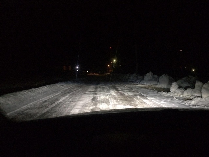

На трассе со снегом.
