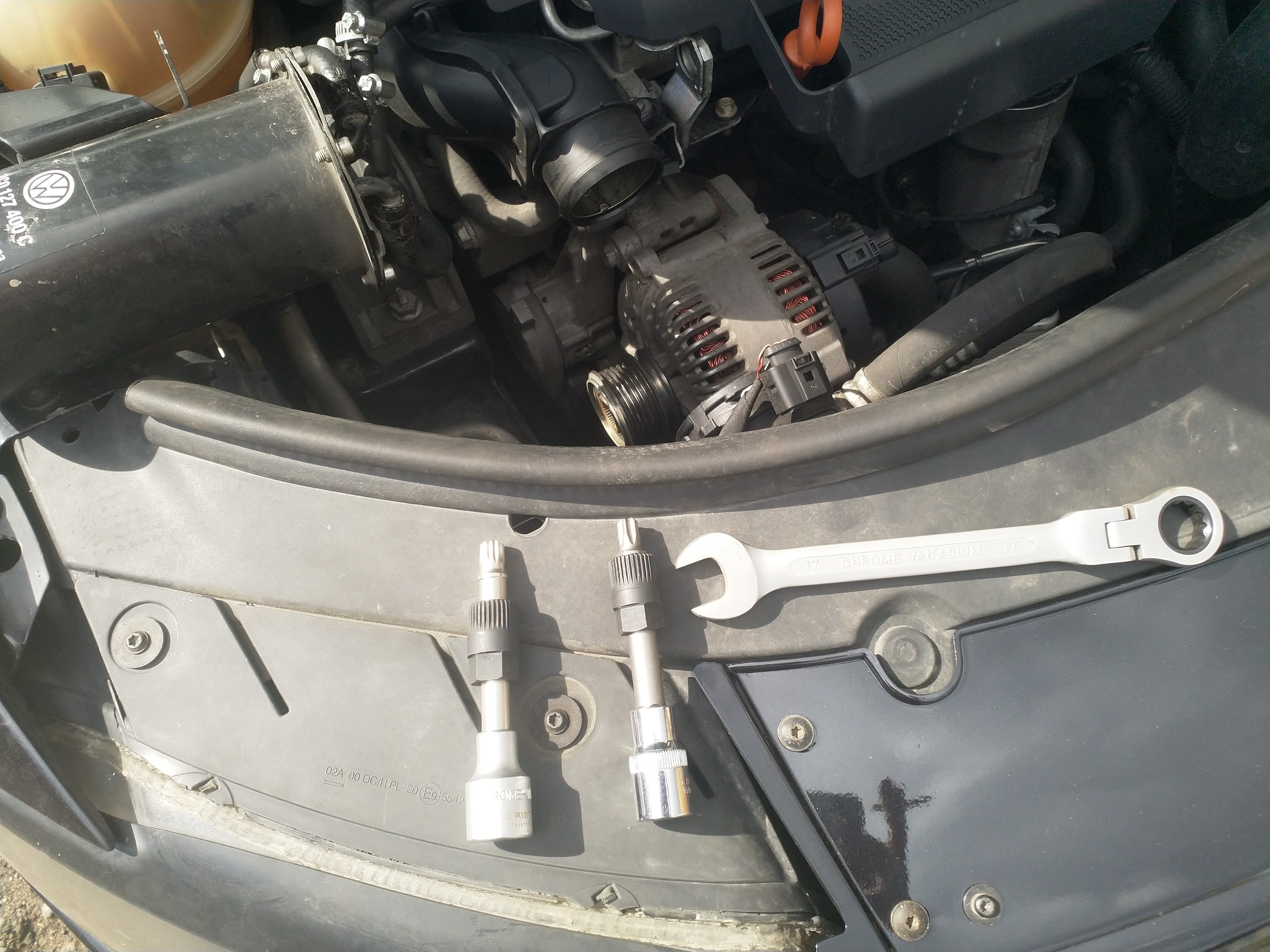

Виталь спасибо помог твой очет :D .

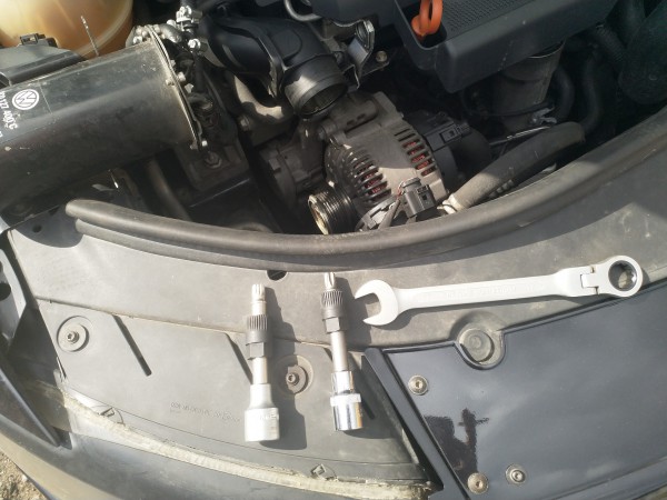

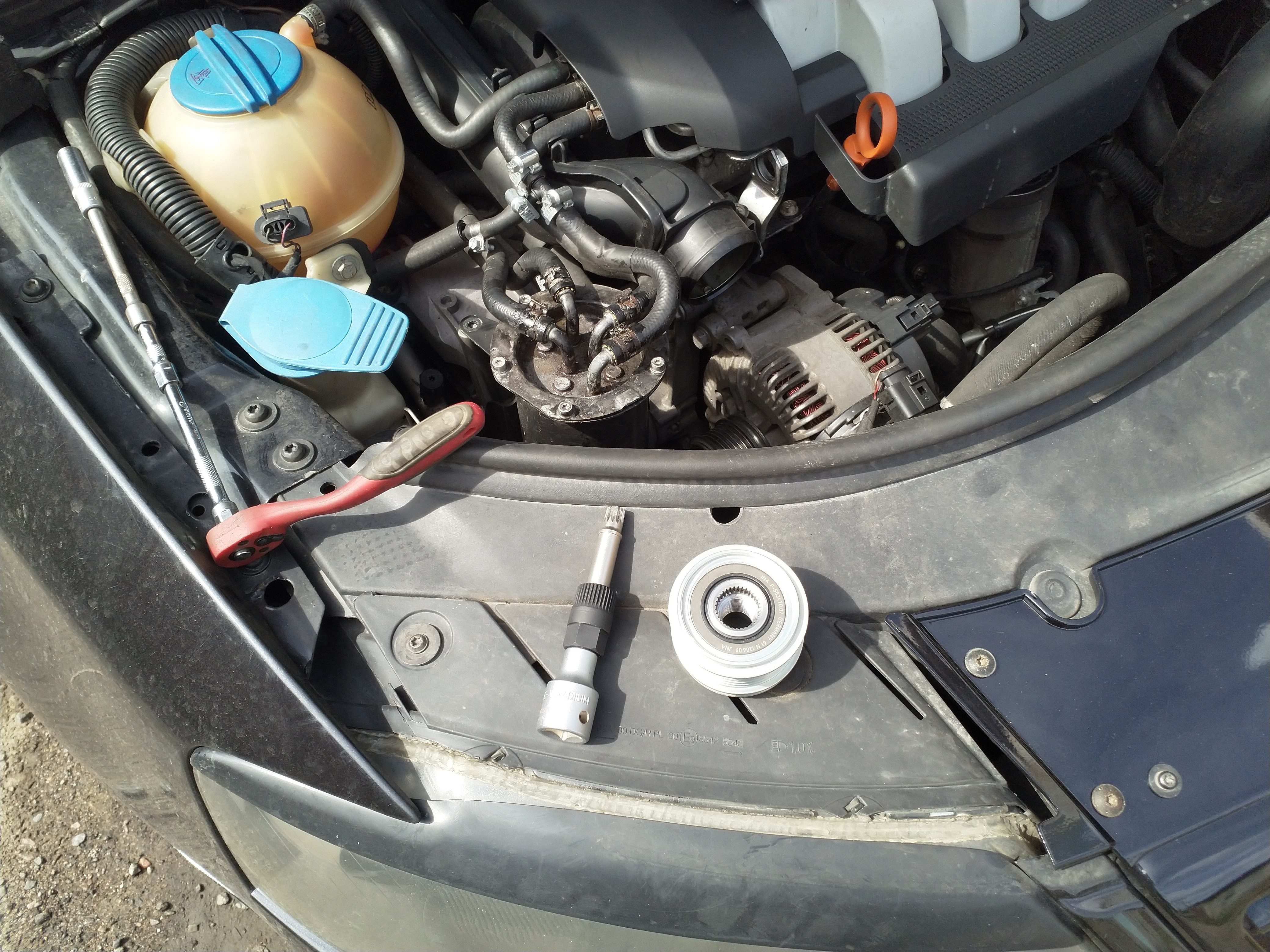

Вот пару моих фоток ключей для съема шкива.
Re: Замена шкива генератора с муфтой свободного хода.2.0 TDI BKP
Сообщение Daniliv » 16 июн 2018, 11:28
Открутился на раз два. Ключи сплайн М10 1/2 и торкс T50 1/2
Для генератора волио .... 026 L 180А идет ключ для генератора T50 1/2"

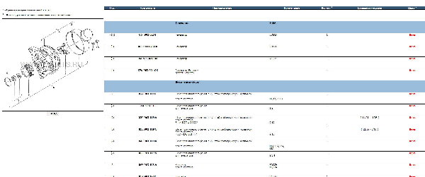

По вину бьется ампераж - 180,140..А. Можно через экзист по эл.каталогу, тот выдает что установлено на авто. Или через автодок, тоже самое.
Ksandr
Сообщения: 1289
Откуда: мос.обл.
Сообщение Shurik006 » 26 июл 2022, 11:11
Ksandr писал(а):По вину бьется ампераж - 180,140..А. Можно через экзист по эл.каталогу, тот выдает что установлено на авто. Или через автодок, тоже самое.
По каталогу exist - вот, что кажет. 140A
Но там опять же и Bosch и Valeo.

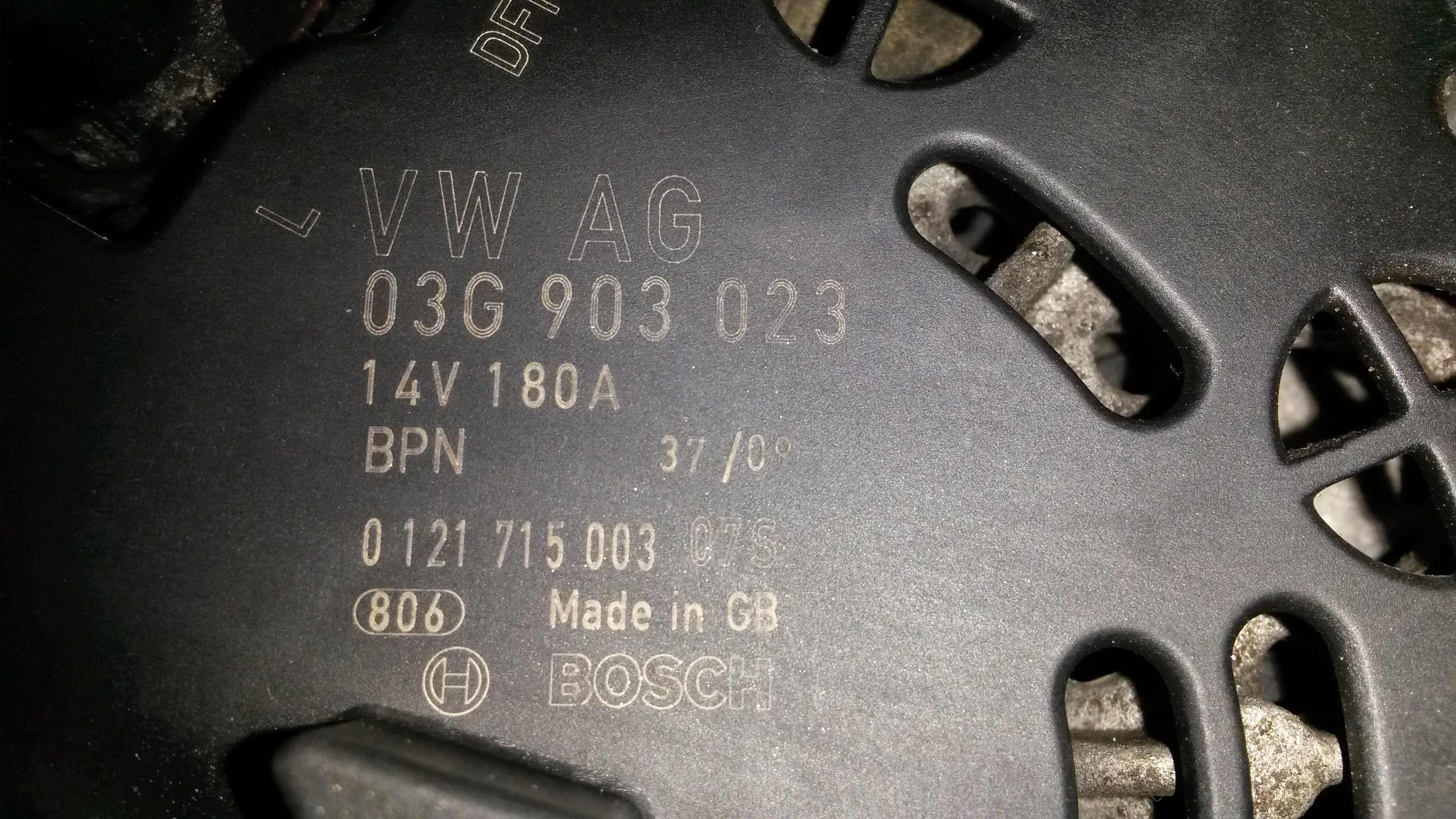

upd. С помощью зеркала на длинной гибкой ручке подсмотрел) Извернулся конечно, но увидел на одном пластике гравировку Bosch.
Всем спасибо за участие.
Генератор - Bosch 06F 903 023 F
Обгонная муфта (шкив) - INA 535001210
