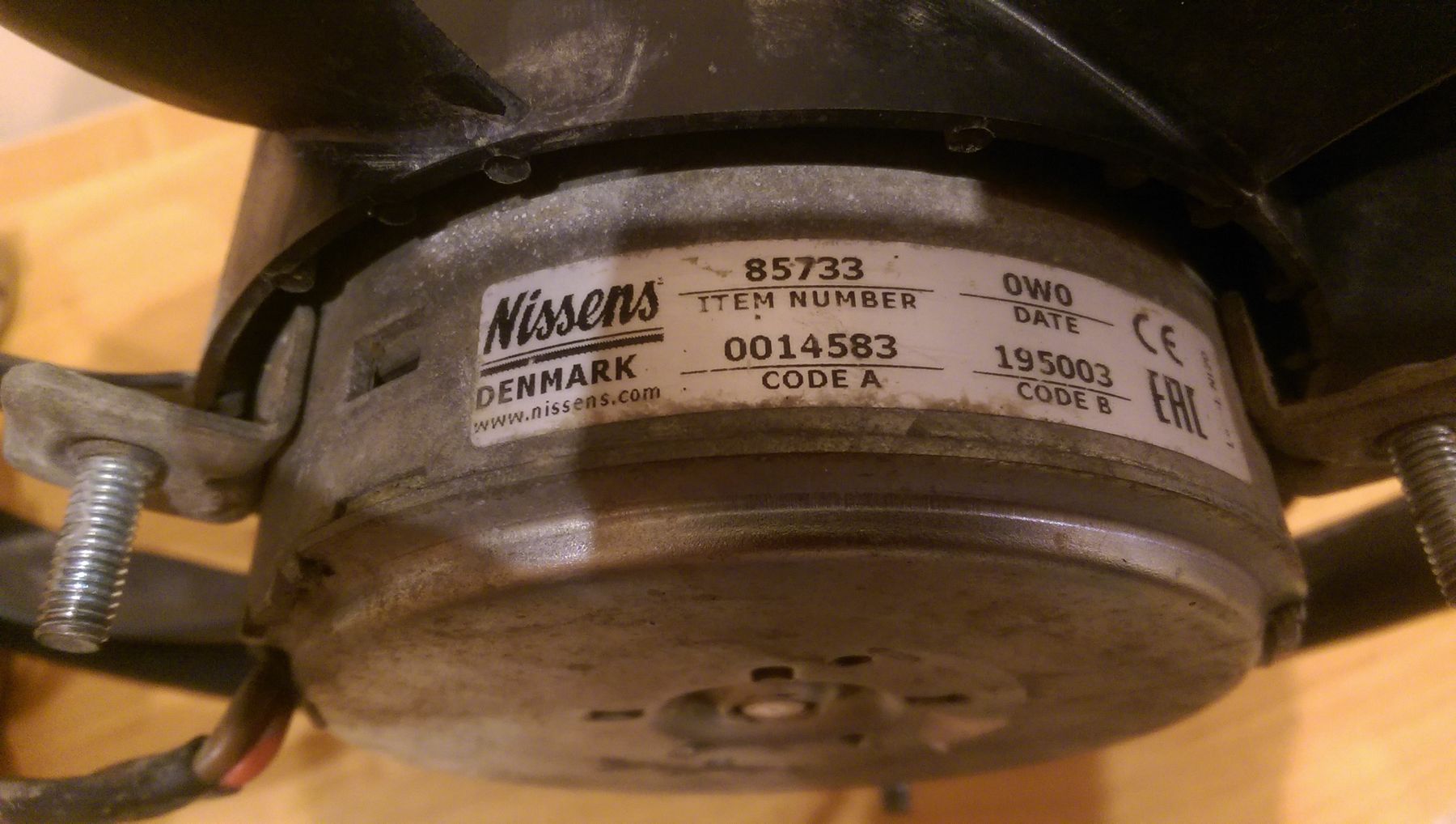

Люфт у меня у большого, вовремя вытащил его, оригинал, VDO Siemens. :)
А вот мелкий интересно в оригинале Nissens ставили?
