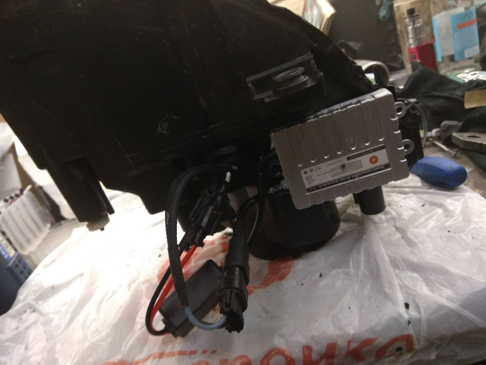

Сообщение Saybb » 10 апр 2018, 15:22
kondratva писал(а):ксеноустановщики мне тоже полноразмерные советовали. Мол надежнее и долговечнее. На слимах будто бы часто присутствует пульсация, которая приводит к смерти ламп. На больших блоках опять же гемор герметичности. Резиновые сальники на проводах есть только на колхозных лампах типа н4 н7 и пр. Д2с лампа без проводов. И ни на блоке с разьемом д2с ни на переходнике нет резиновой манжеты. То есть надо думать как это все оформлять. Вырезать в заглушке дыру с пятирублевую монету, просовывать туда д2с разьем и замазывать герметиком что ли? Сомнительная затея. Капот откроешь и фу сразу(
не надо заглушки трогать, слимы легко снизу крепятся и ни чего не видно.
да и работают они долго, да даже если сломается то опытному Б6воду не составит труда скинуть бампер за 15-20мин и махнуть блок, так как провода на него все снаружи.
в декабре делал ретрофит https://www.drive2.ru/l/491353055829164316/
а блокам уже почти 1.5года.

Re: Биксенон в галогеновые фары
Сообщение Saybb » 10 апр 2018, 15:35
kondratva писал(а):Так это надо фару сверлить. Фу
можно внутри расположить блок, но в случае выхода из строя блока, полный разбор фары.

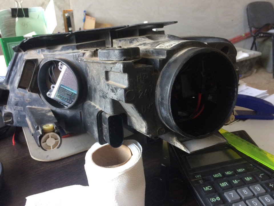

Сообщение morpeh » 10 апр 2018, 15:41
Saybb писал(а):можно внутри расположить блок, но в случае выхода из строя блока, полный разбор фары.
Зачем разбирать фару? По фото видно, что блок можно поменять, даже не снимая фары. Или мне так кажется! :? Пусть kondratva рассудит.

Сообщение Saybb » 10 апр 2018, 16:09
morpeh писал(а):Зачем разбирать фару? По фото видно, что блок можно поменять, даже не снимая фары. Или мне так кажется! :? Пусть kondratva рассудит.
у VALEO (как на фото) и Hella (как у меня), разные корпуса.
из Hella не получиться вытащить блок без разбора.
p.s. торчащий из недр фары блок, одназначно вызовет вопросы у инспекторов.
в моей реализации скинув крышки увидят только коннектор D2.

Сообщение kondratva » 10 апр 2018, 16:51
Это я сделал так. А тут люди предлагают сверлить фару и крепить блок снизу. И для его замены скидывать бампер. Зачем инспектору лезть в отсек дальнего света? Зачем ему вообще куда то лезть если снаружи все красиво и штатно? Вы меня порицаете что зря герметик не бутиловый взял, запотевать будет, а просверлить дыру, запихать 4 провода и чудесным образом это все заделать-тут же все норм с герметичностью будет, ага?)
