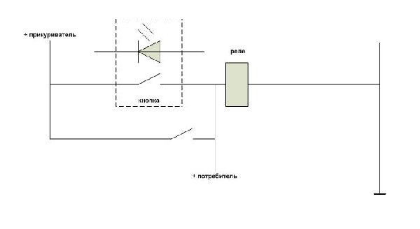

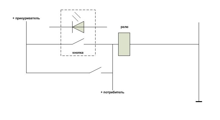

вот схема которая поможет всем!
заместо "+/- радар" можно цеплять все что угодно
(в пределах разумного конечно, на что прикуривателя хватит)
в примере использовано дешманское реле 75.3777-10 на 30А
от любого ВАЗа цена в пределах 35-40руб
всем удачи в подключении! ;)

Сообщение ZiZ » 04 май 2012, 21:53
вот наконец пришло время и решил подключить антирадар через кнопку
не смог снять пепельницу, в связи с чем вопрос, как добраться до проводов прикуривателя или куда лучше в блоке предохранителей подключить +???
обвязав кнопку с реле, но пока не запитав от прикуривателя, обнаружил, что перестала включаться кнопка Auto-Hold, хотя подсветка ее горит
Повторюсь, соединил следующие провода от кнопки с реле:
1 - вместе с 6
2 - вместе с + радара
3 - с 3 соседней кнопки Auto-Hold
4 - пока нет, но должна быть с + прикуривателя и с 87 реле
5 - с 85 и с 30 реле
6 - с 6 соседней кнопки Auto-Hold и с 1
86 реле - посадил на массу и к - радара
Может где-то я сделал не так?

Сообщение Skang » 04 май 2012, 23:37
ZiZ писал(а):Подскажите, как например новичку подключить реле 75.3777 через кнопку 3C0 927 235 REH у АКПП для включения анти-радара? желательно подробно какие провода, что, куда и как?
Если я не ошибаюсь, по этой схеме радар будет только выключаться. Включение будет происходить вместе с зажиганием-не кнопкой.
