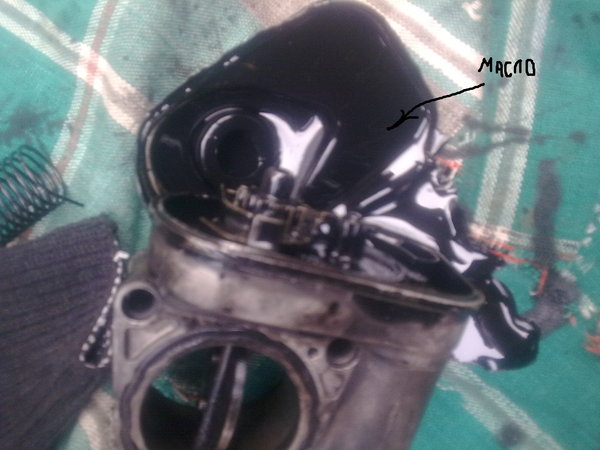

Спасибо, за эту тему. Тут получилась аналогичная ситуация, только не тяга пропала, а появлялись подергивания и на приборке спираль и чек. Первый раз снимая узел, только чистил заслонку и егр, под крышку заслонки не лазил, но снова аналогичная ситуация, снова форум и твоя тема. Прочитав, снова в гараж. Отсоединю штекер заслонки и там масло. Сняв узел, снял крышку с заслонки а там масла сполна. Вычислил все, собрал и машина стала вести себя иначе, резвей, быстрей реакция на педаль. Спасибо еще раз за эту тему.

Где-то вычитал что нужно посмотреть предохранитель, нашел, заменил вкл зажигание предохранитель умирает, стал искать методом тыка отключил фишку у ДЗ предохранитель поменял все гуд, только фишку цепляю предохранитель горит. Развалил заслонку, клапан засран хотя и года не прошло как чистил что за говно льем (Лукойл Газпром) отклонился от темы, заслонку развалил напрочь (шестеренки целые а моторчик мертвый коротит с клином) .

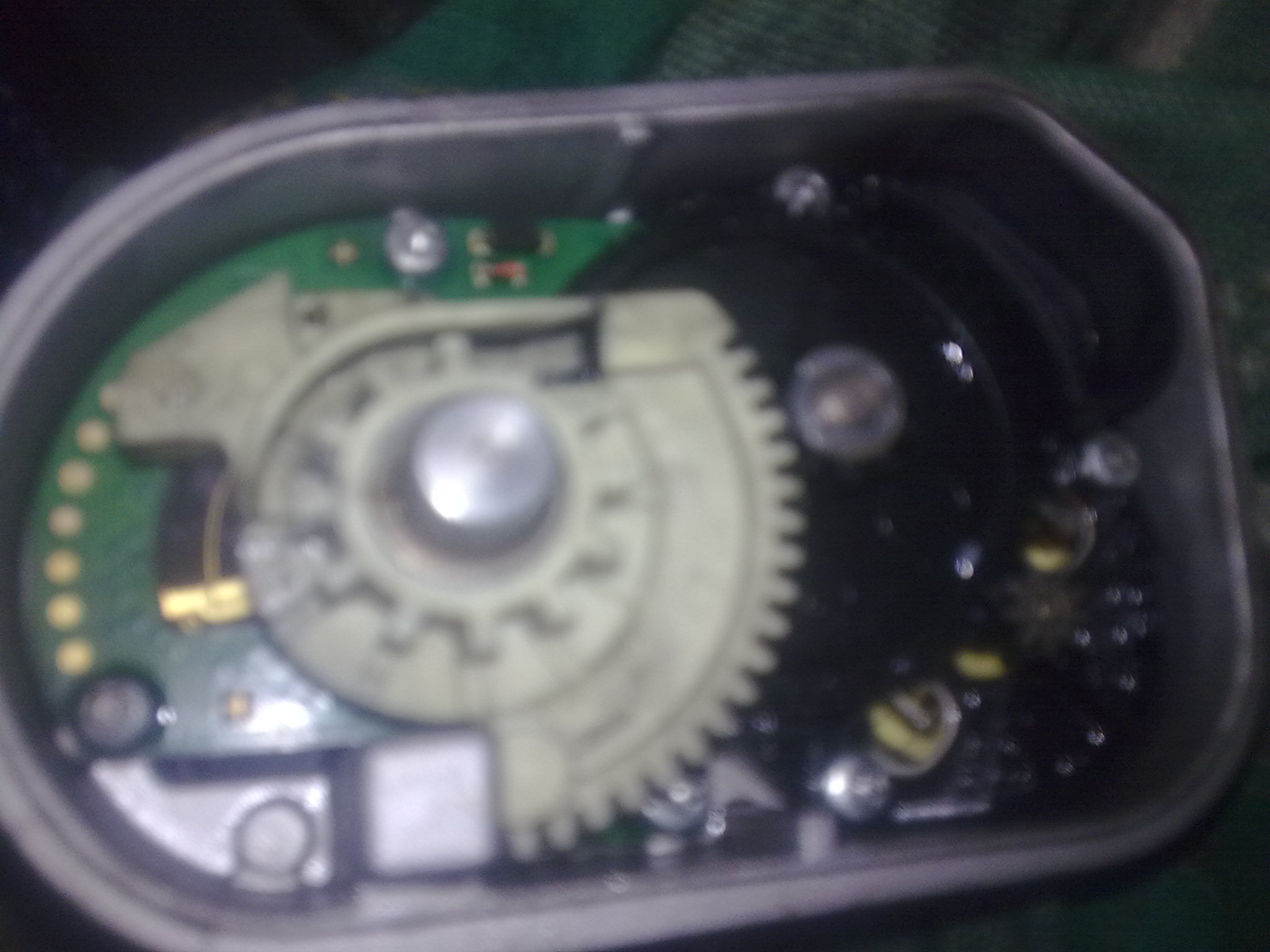

Всем привет!!! Было несколько ошибок, приведенные ниже и ошибка по вентиляторам ( постоянно горел предохранитель). Посетив пару сервисов, все в один голос говорили дело в проводке. Перешарив всю проводку, отчаялся, и сегодня от нечего делать решился снять дроссельную заслонку и разобрать ее. Я Окуел от увиденного. Все удалось исправить парой балончиков для чистки карбюраторов. Тьфу три раза пока ошибок нет. Причем здесь была свеча накала я так и непонял.

Отогнул края крышки заслонки отверткой
Выдул с помощью аэрозоля все масло, проверил на замыкаемость массы с корпусом
чистая заслонка, надел крышку на место, поджал края и поставил на свое законное место

Привет всем! У меня такое чувство сложилось, что я не так собрал заслонку. Когда все вымыл, заслонку установил в положение закрыто, вставил пружину, закрыл крышку и подключил разъем с проводами. Вставил ключ в замок зажигания и заслонка открылась. вытащил ключ заслонка осталась на месте в положении открыто. Все собрал, ошибки пропали, но при езде машину начало дергать и во время дергания выскакивала и пропадала ошибка по заслонке. патрубок в нижней части не до конца защелкнулся и выскочил из посадочного места, из - за него? Разобрал все снова, заслонку установил в положение открыто и собрал. машина едит, не дергается, но горит постоянно ошибка по заслонки :shock: :shock: :shock:

А откуда масло под крышкой дросельной заслонке :shock: ??? Как оно туда попадает?

мое предположение таково, что шток на котором стоит заслонка имеет резиновое уплотнительное кольцо, и когда я производил чистку заслонки нарушил герметичнось :( а дальше :cry:
