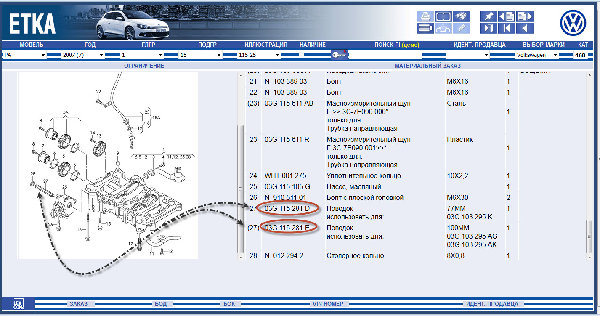

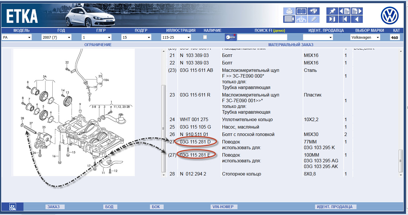

VIN у меня такой wvwzzz3cz7e239579 :write:
Выдаёт по етка онлайн
D7N 4-цилиндровый турбодизель 2,0 л/103 кВт (TDI)
насос-форсунка, базовый двигатель: TM0/TP0/TR0 их два типа выдаёт дизеля в одном Номера PR много на другом меньше Но в итоге и там и там есть мой тип двигателя. Значит, шестигранник будет одинаков что на том типе что на этом...Верно я понимаю ? не понятно с какой буквой брать. их вообще два...
Paganini
Сообщения: 604
Re: СНЯТИЕ ИЛИ ЗАМЕНА МАСЛЯНОГО НАСОСА BMP 2006(ФОТООТЧЁТ)
Сообщение barboris » 28 июн 2013, 15:01
так я об этом и написал- у тебя вин после мной означенного, значит один из этих 2х, отличаются они длиной. И надо смотреть какой у тебя модуль балансирных валов с масляным насосом.
Нарисован на этой картинке 03G 103 295 K- если такой тогда шестигранник короткий нужен 03G 115 281 D
но написано что может быть 03G 103 295 АK или AG,тогда нужен шестгранник длинный 03G 115 281 E
barboris
Сообщения: 73
Зарегистрирован: 26 июн 2013, 02:35
Сообщение Paganini » 28 июн 2013, 15:18
barboris писал(а):так я об этом и написал- у тебя вин после мной означенного, значит один из этих 2х, отличаются они длиной. И надо смотреть какой у тебя модуль балансирных валов с масляным насосом.
Без снятия не получится узнать какой модуль балансирных валов у меня установлен ? Или это можно узнать по Вину ? просто хочется купить нужный сразу "поводок", и установить и забыть... А тут не понятно ещё он длинный /кароткий.. Почему нельзя блин было сделать один на все двигатели BMP бль...Помоему это не прравильно... Вводить вот так в... заблуждение блина.
Paganini
Сообщения: 604
Сообщение barboris » 28 июн 2013, 21:35
Етка показывает что для твоего вина должен быть короткий. Но для чего там же нарисован длинный и написано что он для другого модуля - тайна. Ни пр-кодов ни комплектации не указано. Мой знакомый продавец запчастей говорит, что как нарисовано - может быть только короткий. Но я это утверждать на 100% не берусь.
Вот на другом форуме утверждают, что мол ВАГ о проблеме знает, и в какой-то момент поменяли весь модуль , в связи с чем пошли шестигранники 100мм, но на правду эта версия не похожа,т.к. тогда бы в етке стояло что с такого-то вин новый модуль.
