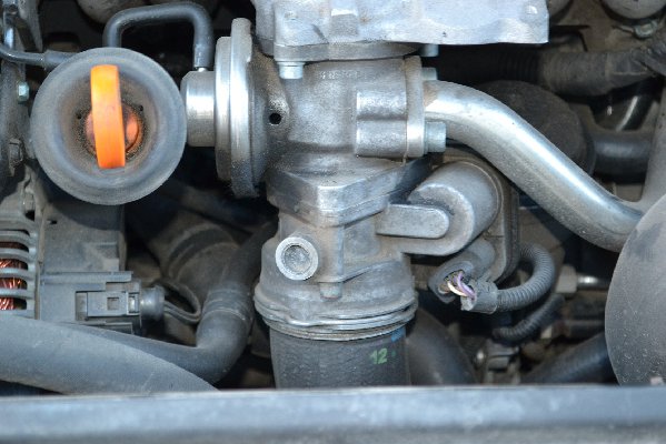

Evg2 писал(а):а есть ли такое на движке BKP ? и где это находится? ( если кто знает)
Вот то о чем спрашивал ,если что спрашивай!
Re: ЧИСТКА ДРОССЕЛЯ BMP 2.0 TDI ФОТООТЧЁТ.
Сообщение Evg2 » 15 май 2012, 20:32
Спасибо. Эту приблуду я видел, это EGR. Почему эту приблуду здесь назвали дросселем я просто не врубился. Думал может где еще есть отдельно дроссель, который я воспринял как дроссельную заслонку, типа как на бензинках.

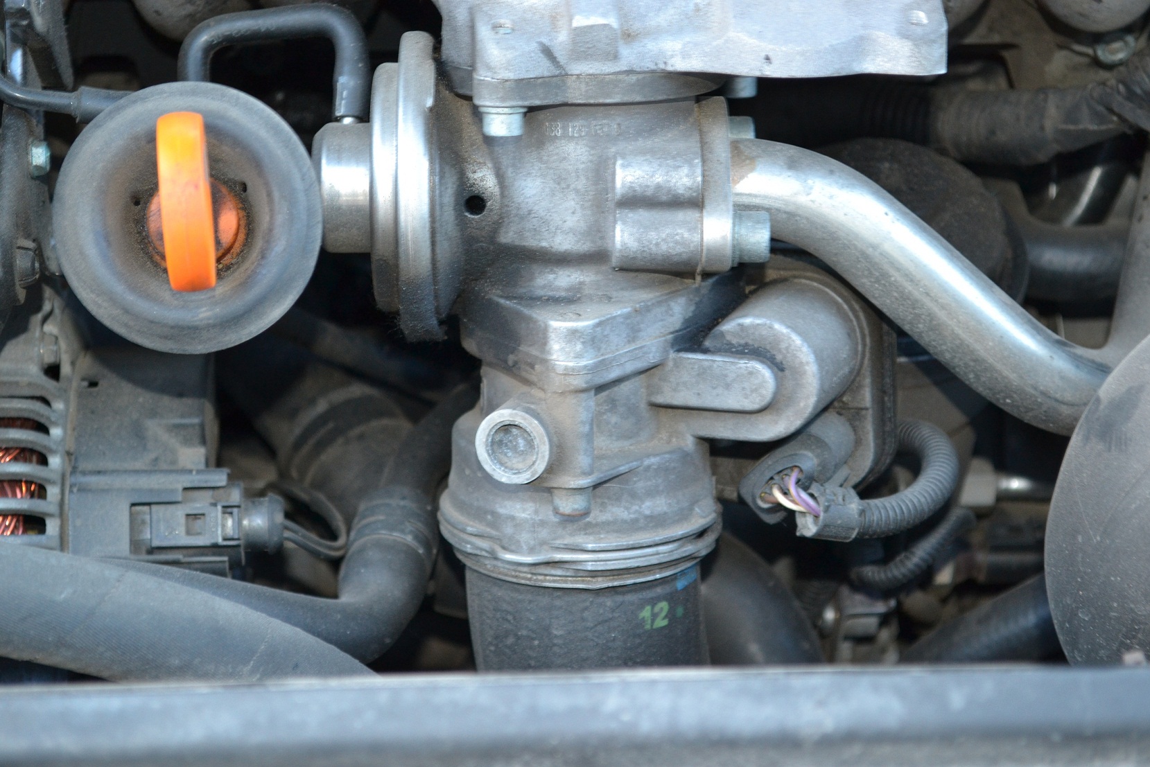

Сообщение slavik049 » 15 май 2012, 20:38
Вот что по ниже куда вставляется патрубок и есть заслонка :) видишь разьем ?Вот ее и все что обведено нужно время от времени обслужить ,грязи полно !

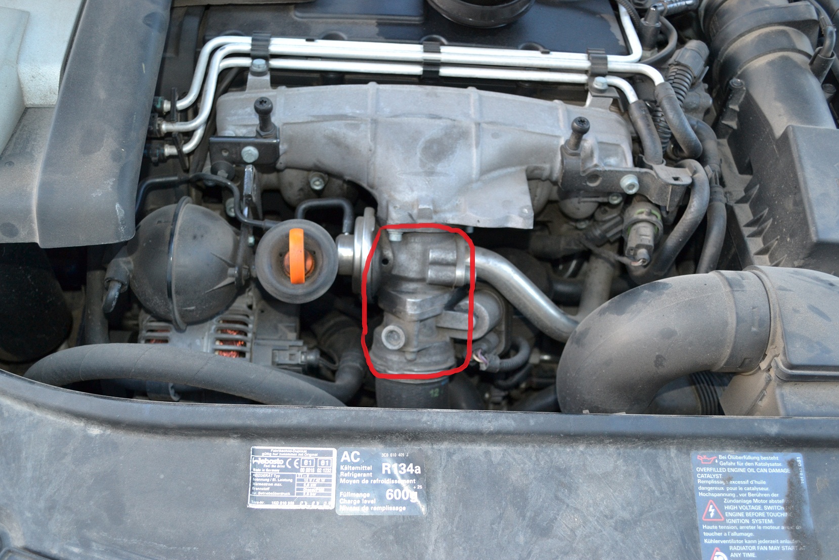

Сообщение pashustic » 16 май 2012, 06:30
Evg2 писал(а):Эту приблуду я видел, это EGR. Почему эту приблуду здесь назвали дросселем я просто не врубился.
Клапан EGR в твоем движке как и в моем находяться (связываются) в одном узле. То есть если посмотришь на картинку все видно.
Позиция 3 и 1

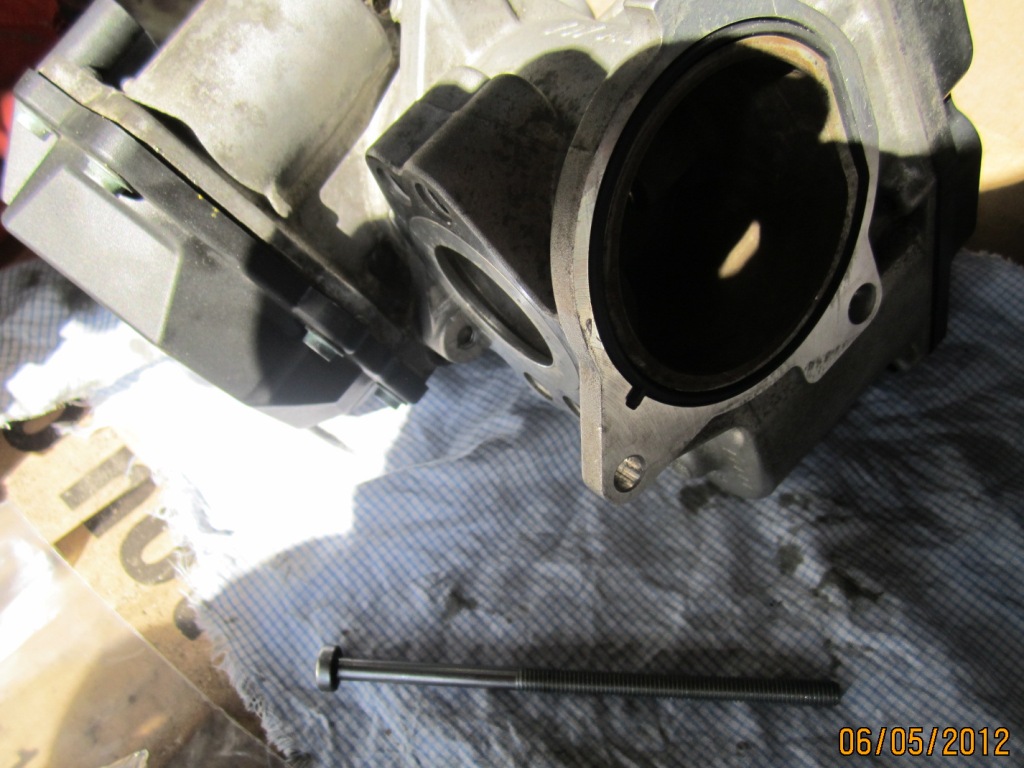

Сообщение zhareek » 27 май 2012, 19:36
Сделал чистку, больше всего промаялся с нижним болтом он крепит сразу и клапан и привод (двигатель СВАВ) помогла обрезанная пополам торцовая трубка S10 мм. Все делал сверху - яма не нужна (хотя есть).
