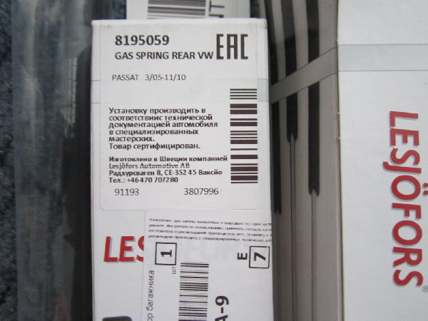

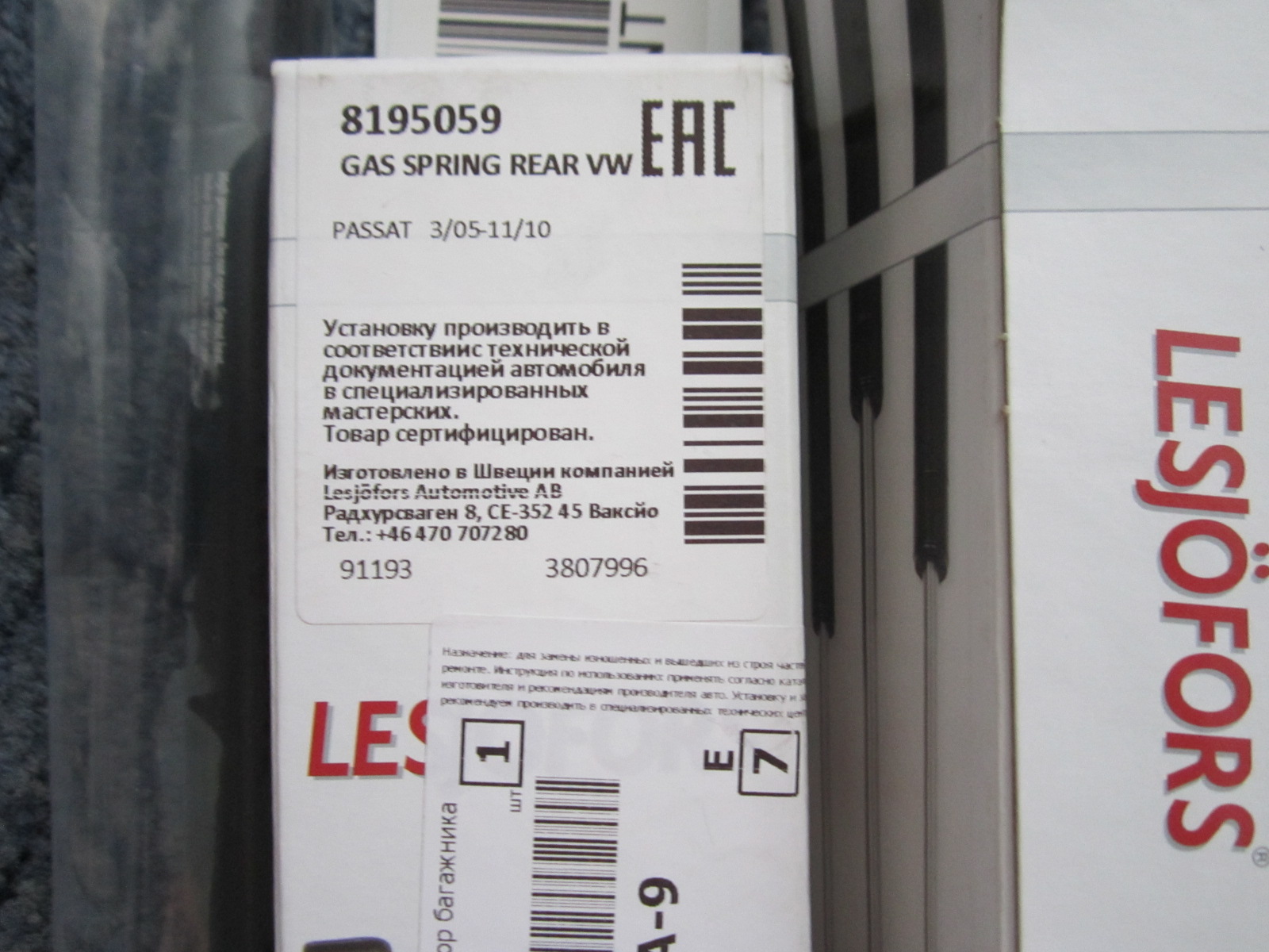

Сообщение Юра Криков » 10 мар 2016, 20:37
Вот такие стоечки я приобрёл :
Цена вопроса - 1294 руб. за пару.
Потеплеет - поменяю.
Сообщения: 17653

Сообщение Юра Криков » 11 апр 2016, 09:57
Юра Криков писал(а):Вот такие стоечки я приобрёл :
Отчитаюсь :
Только что воткнул стойки.Крышка "летает" теперь :D .
У меня левая стойка,как я и писАл выше - полностью вытекла(сцала краснятеной),но как и успокаивал меня Олег Крымский - на обшиве НИ следа! Правая сухая, но еле-еле держала.Отстёгивал железные защёлки на стойке(те которые находятся в скрытой полости) обычной,минусовой отвёрткой с длинным жалом,через маленькое яйцеобразное отверстие(цеплял их краем отвёртки, и беря на излом),а подсвечивал переноской через большое отверстие(не через то в котором сама стойка, а то которое рядом).ОбЪяснил как смог(сфоотать не было возможности,стал менять как то спонтанно,не подготовив камеру)
Через пару месяцев отпишусь о работе Лесджофорсов.
P.S. И не забывайте чистить "сливы" , как и писал Топик, что бы повторно не снимать обшиву.
