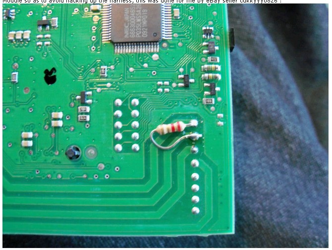

Mandragor писал(а):но времени потратил не так много, теперь озадачен тем где мне взять резистор (куда то за ним ехать...) и в какое место его присобачить
от 2 до 3 ОМ любой!
ПО поводу присобачить, я делаю так. оЧ аккуратно. Разбери подрулевой и впаяй. Никаких скруток и прятаний резисторов за подушкой
.JPG

Сообщение Mandr » 04 окт 2013, 16:40
мой вариант, надеюсь все правильно получилось, сейчас будем все это дело устанавливать...
Mandr
Сообщения: 1410
Re: Снятие, установка руля. Фотоотчет.
Сообщение pashustic » 05 окт 2013, 08:09
Mandragor писал(а):мой вариант, надеюсь все правильно получилось, сейчас будем все это дело устанавливать...
:yes: :good:
