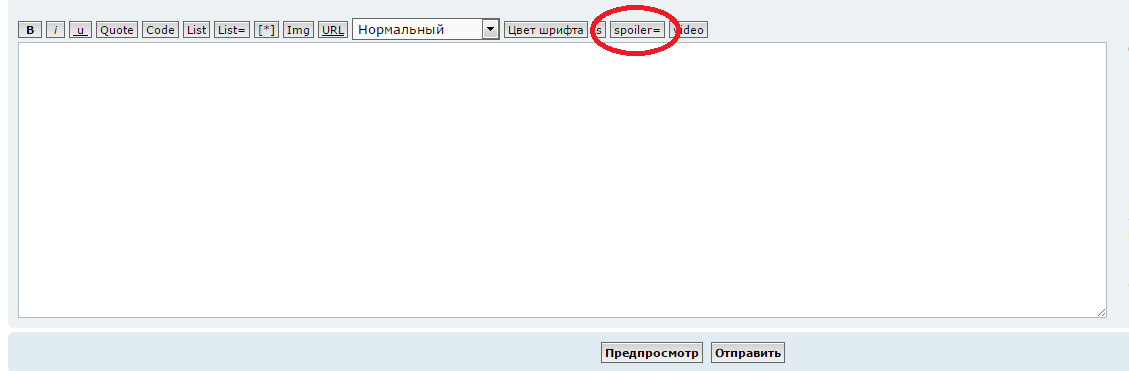

Сообщение Юра Криков » 21 фев 2017, 21:05
Вовочка55 писал(а):Я конечно извиняюсь! Что значит под спойлер?
Копируети весь скан,далеее нажимаети "правка",удаляети всё,затем жмёте на "спойлер"
.PNG
вставляети туда скан,и в конце - "отправить".
