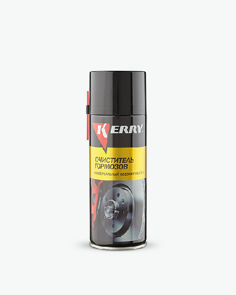

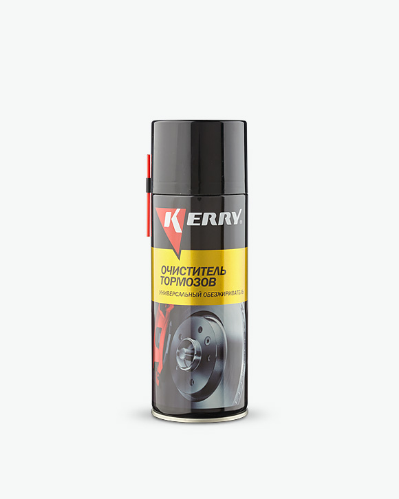

Аналогично, месяц назад мазал, вчера клина поймал, почистил, появилась первая скорость и всё...
Потом прочитал тему, купил "очиститель тормозов"(он не такой вонючий, как "очиститель карбюратора"), ватные палочки, разобрал опять вымыл все с пристрастием.
Всё заработало.
Коллектор чистил ватными палочками, отогнув щетки.
