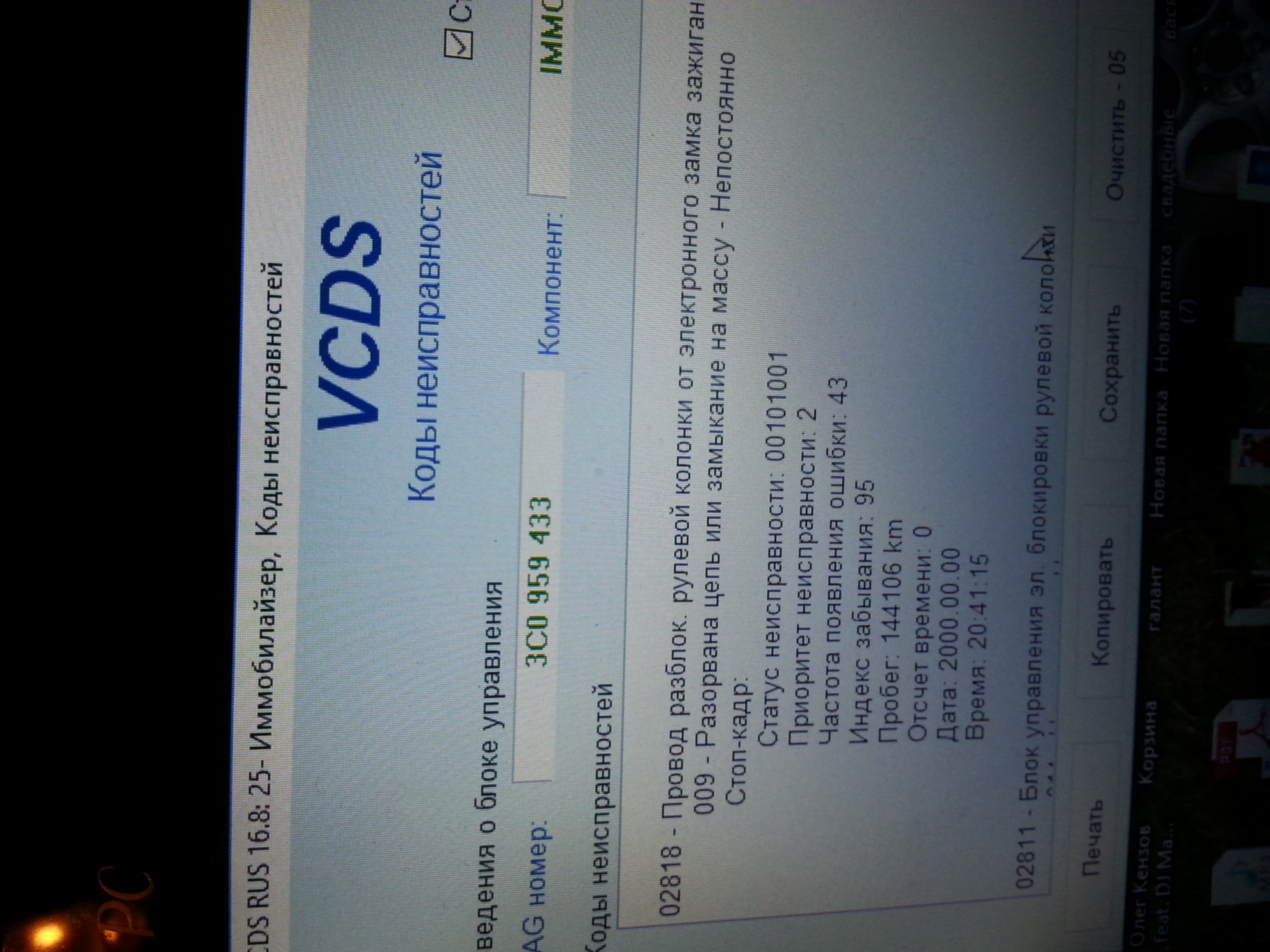

Сообщение dimasikribka » 09 май 2017, 20:18
Привет! Вот ошибка проблемы, остальные лезут из за этой проблемы пока идут сбои во время завода двс!

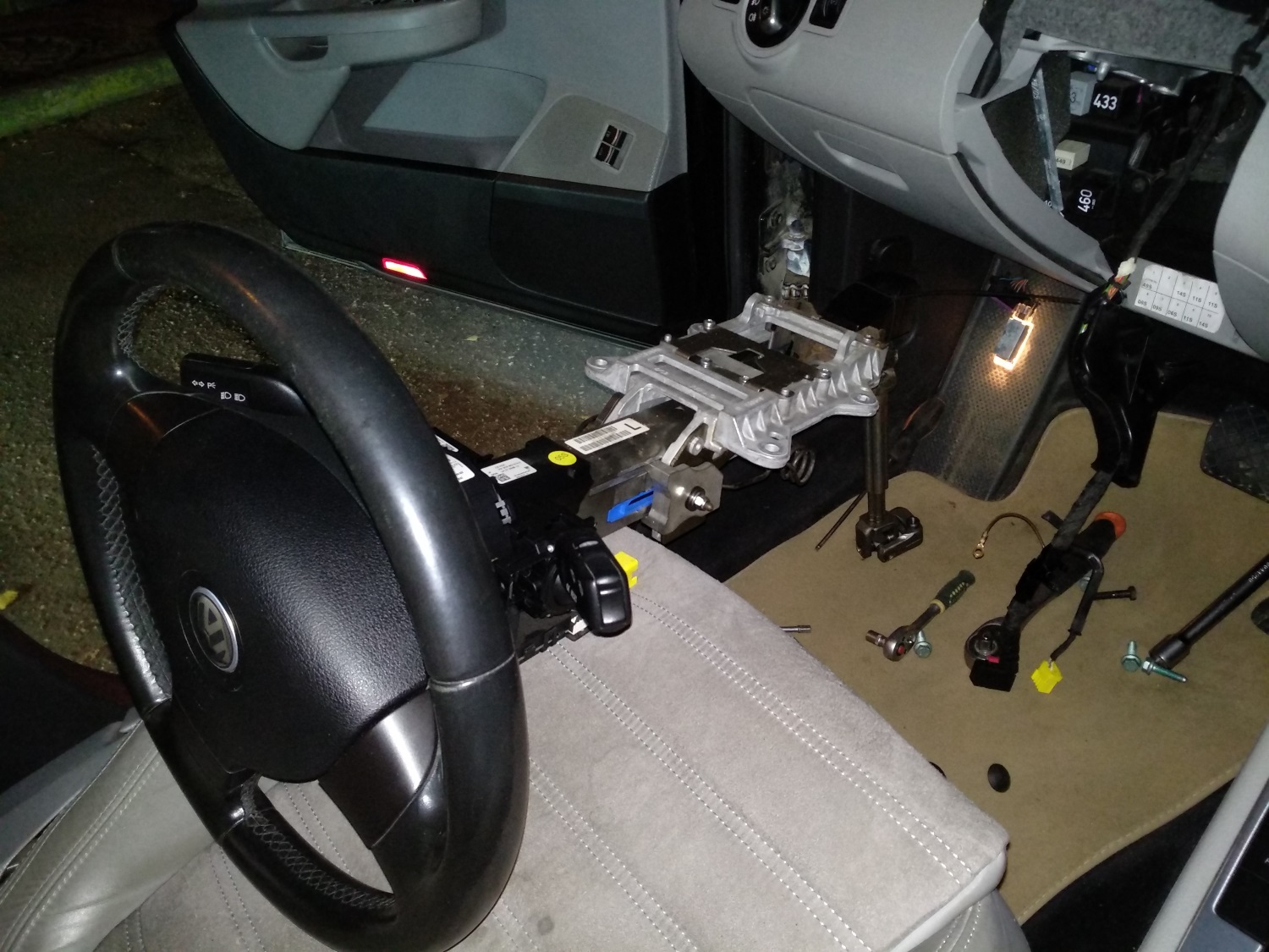

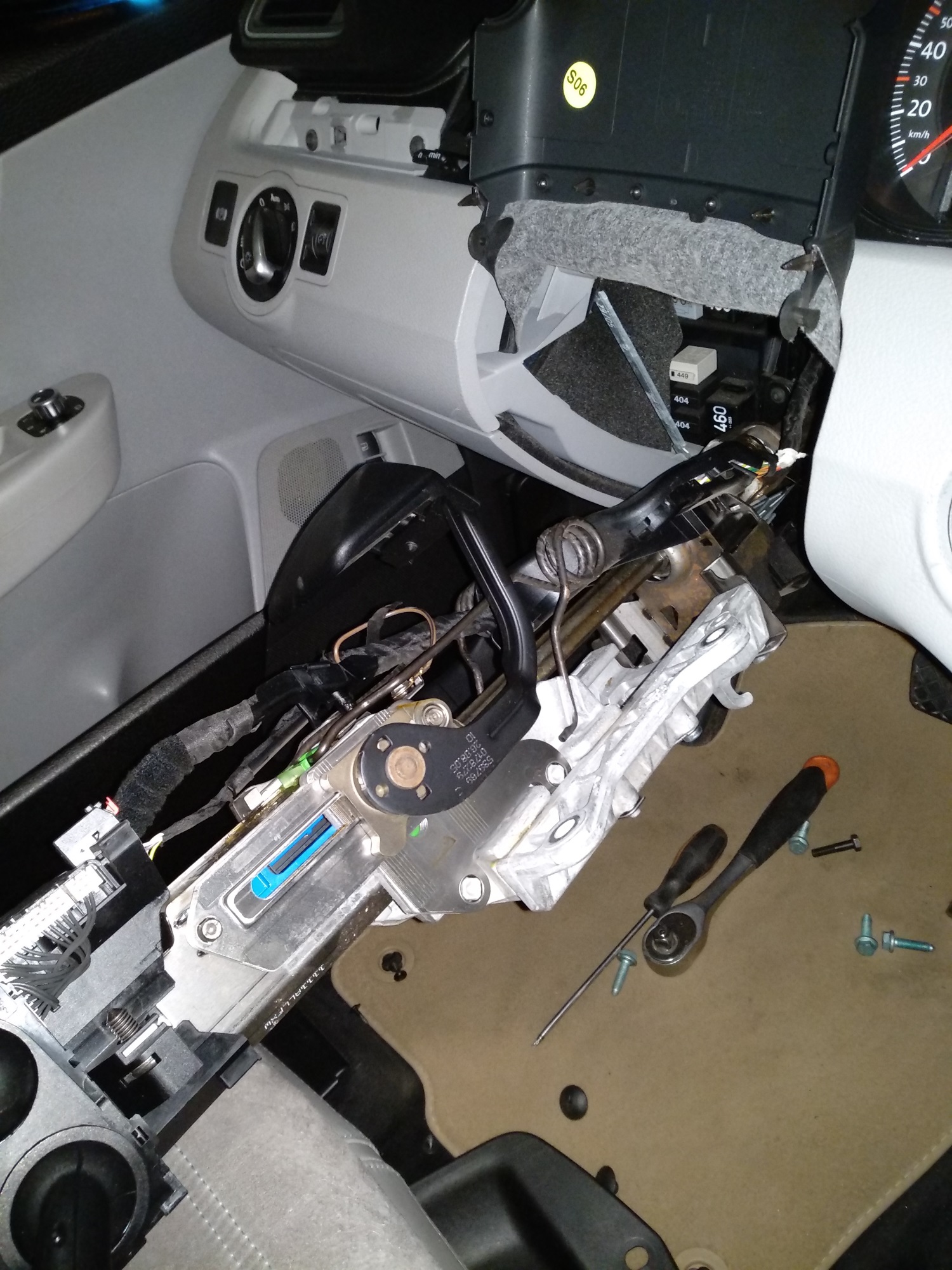

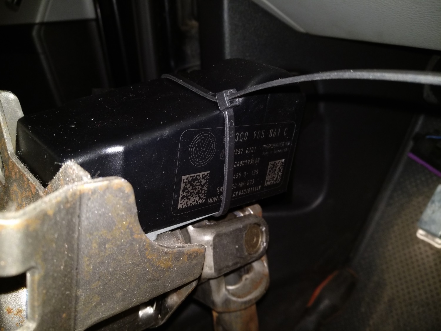

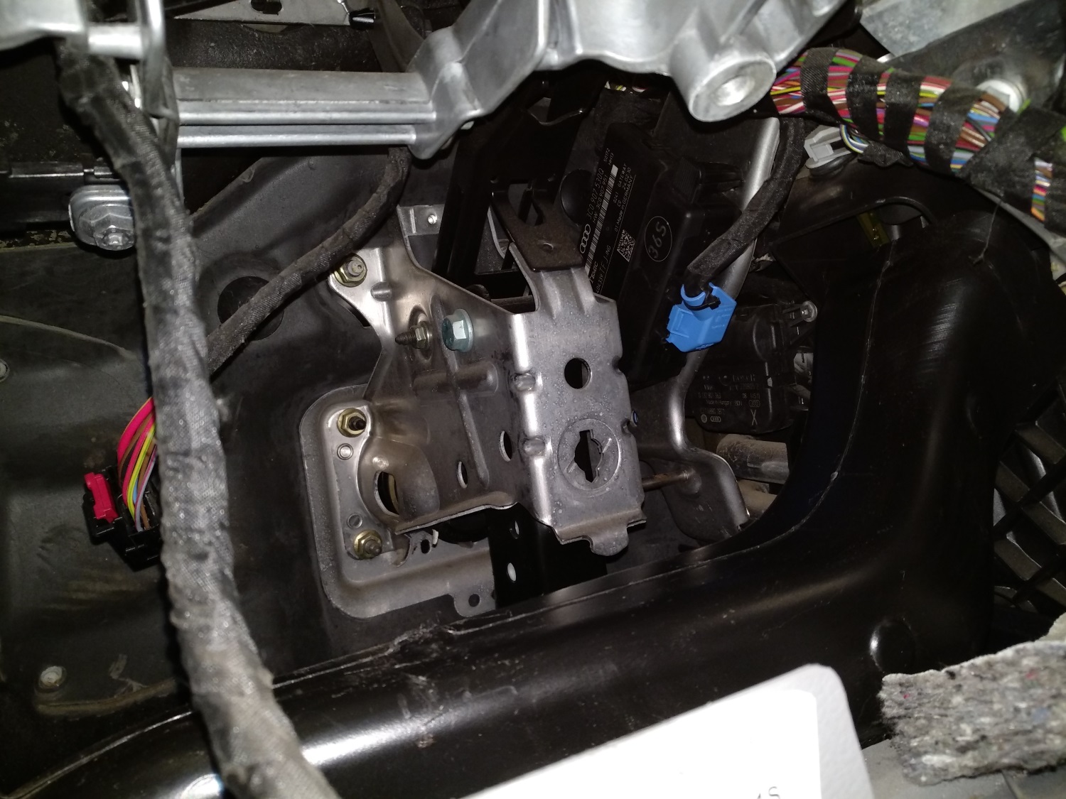

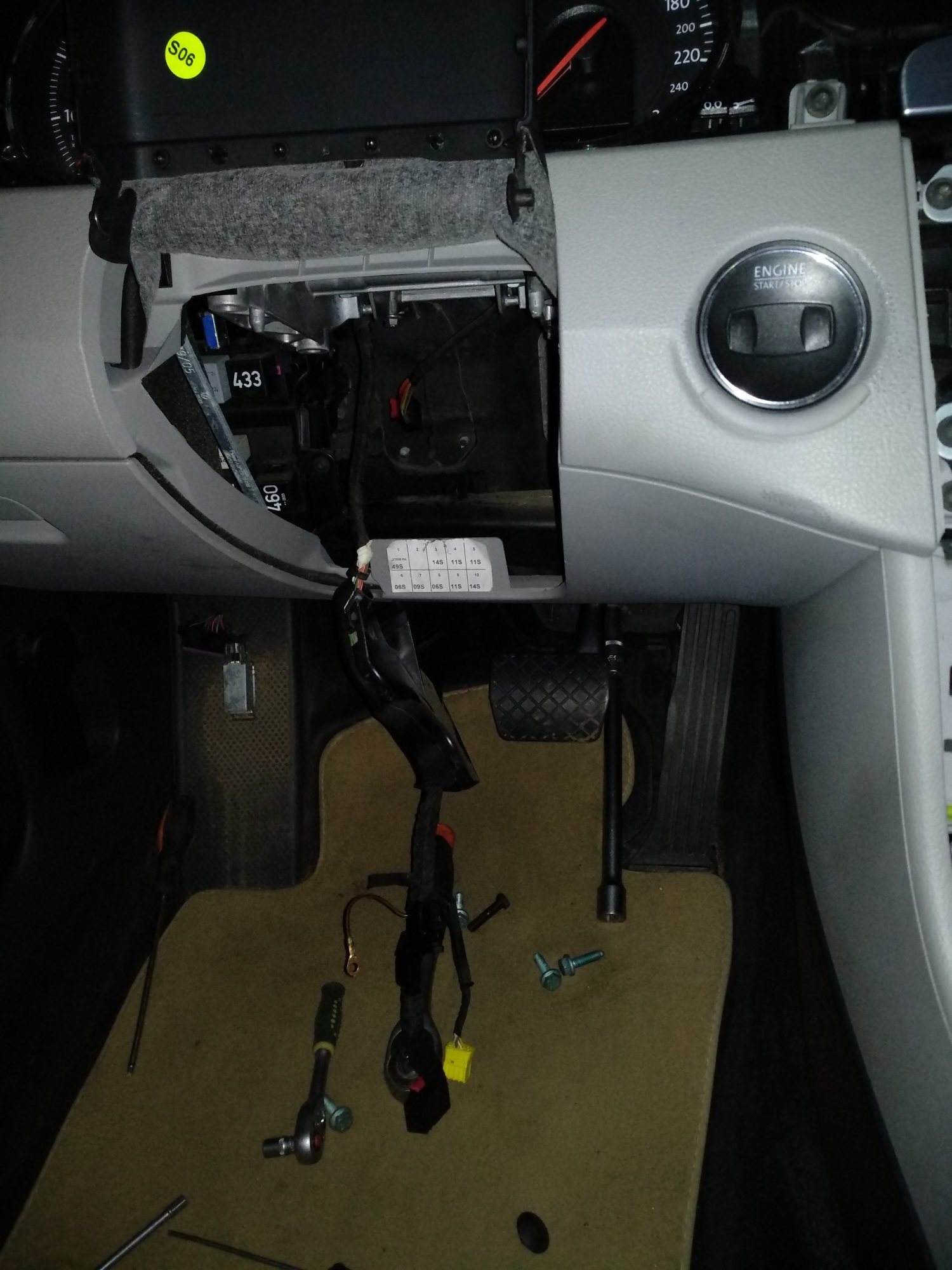

Сообщение Shurik006 » 19 ноя 2017, 22:12

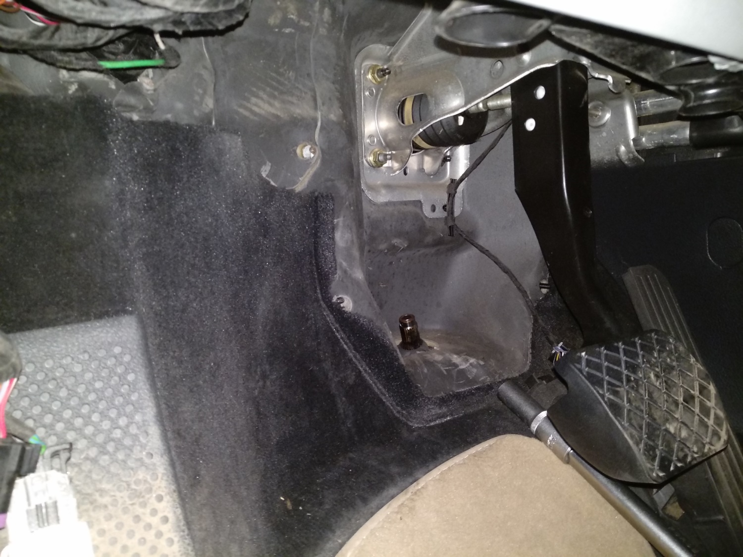

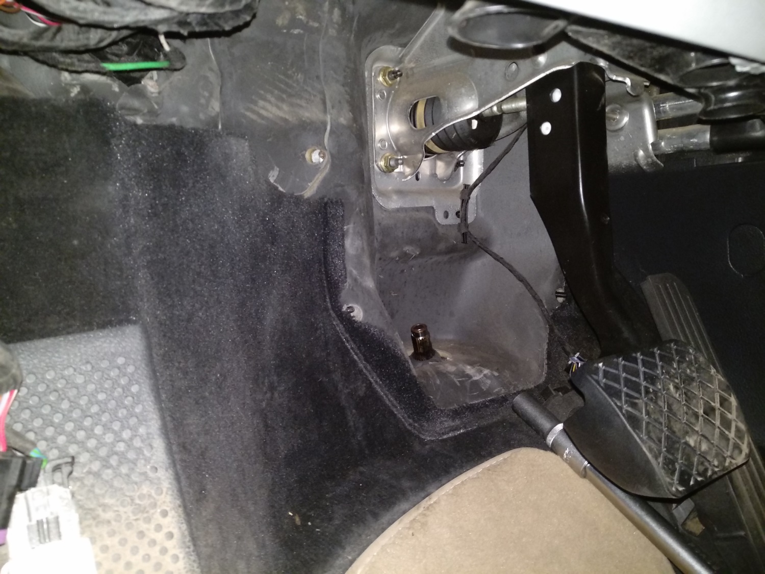

Валера (demainst) перепаял два диода в рулевой колонке. Проблема исчезла.
Съём РК особо не сложен, скорее физически трудозатратен. Хоть делал и не сам, но т.к. снимали и ставили раза 3-4, всё стало очевидно. 4 винта + 1 на зубцах, разъёмы и она у вас в руках. Больше времени - правильно понять где и как аккуратней подлезть.
У ног водителя, где колонка входит в зубцы ответной части не промахнётесь, там иначе её не поставишь, т.е. руль никогда не случится в кривом положении.
С первого раза завести не удалось, Валера сказал, что надо было механизм прогнать вручную туда-сюда, после чего всё заработало.
Когда ещё лицезреешь водительское место без руля? :)
Shurik006
Сообщения: 747
Re: Ремонт блока блокировки руля (ELV)
Сообщение axelerator » 20 ноя 2017, 16:18
Я дольше всего мудился вот с этим пластиковым каналом с проводами
http://c2n.me/3PCMEqB.jpg
Он легко не снялся с рулевой колонки, и тут мне показалось, что его нужно располовинить :D потратил минут 20, разодрал все руки и решил приложить чуть больше усилий, чтобы снять. В этот раз получилось ))
В остальном все не сложно, но делать имхо только вдвоем. Одному тяжеловато
