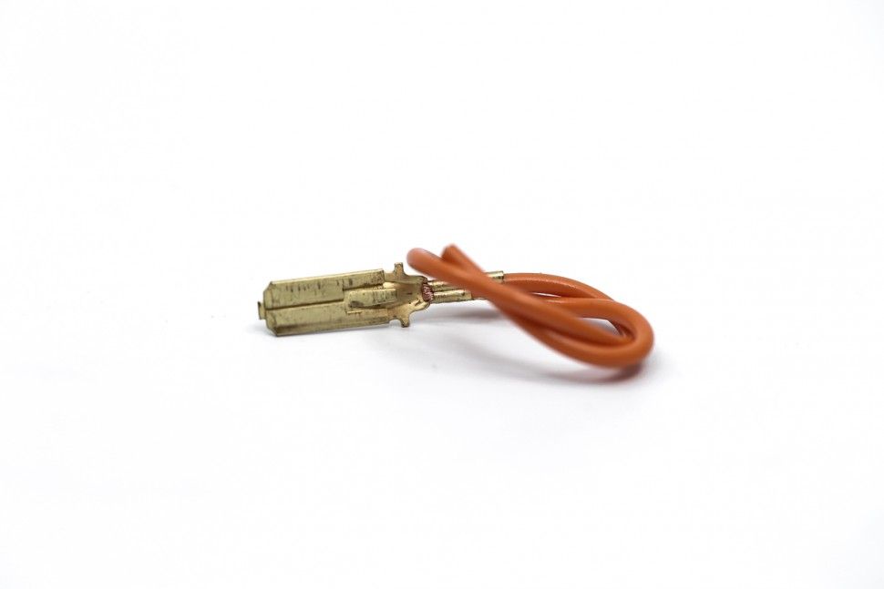

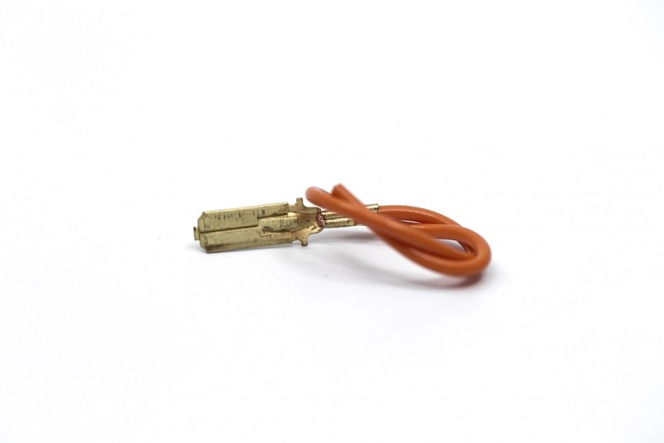

Serpopoff писал(а):Oneill
Подскажите как делали перемычку?
я так полагаю из куска провода. можно ВАЗовские плоские пины взять для удобства. Извлекаем реле клеммы 15 и вместо контактов реле вставляем перемычку

Alemania писал(а): я так полагаю из куска провода. можно ВАЗовские плоские пины взять для удобства. Извлекаем реле клеммы 15 и вместо контактов реле вставляем перемычку
Спасибо,попробую!а то даже васю не дает подцепить. Зажигание мертвое

Serpopoff писал(а):Спасибо,попробую!а то даже васю не дает подцепить. Зажигание мертвое
Для наглядности -
http://www.b6club.ru/viewtopic.php?f=6& ... 47#p305447
Alemania писал(а):я так полагаю из куска провода. можно ВАЗовские плоские пины взять для удобства.
Серёж "папы" :D
Вот примерно такой хнёй, я делал другу. ..
До конца впихивать не надо, не насилуйте "маму", слегонца законтачте..

Юра Криков писал(а):Для наглядности -
Серёж "папы" :D
Спасибо,помог обычный медный кусок проволоки,прочитал ошибки!написал паше,сказал блок комфорта под замену. Вопрос такой:могу купить блок с разборки и просто перепоять туда свою плату или еще какие-то манипуляции нужны!?
