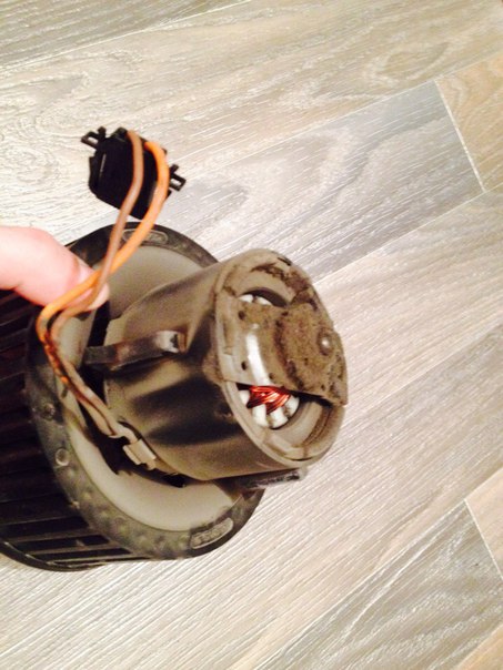

Ну мотор в любом случае менять, он у меня крехтит и скрепит уже год точно. Где то пол года назад достал его и просто почистил, месяц поездил в тишине, потом опять заскрипел. Зимой вообще переодически орал как бешеный и вот вчера я ездил, машина была уже прогрета, я ее заглушил, потом завел и мотор просто не включился.

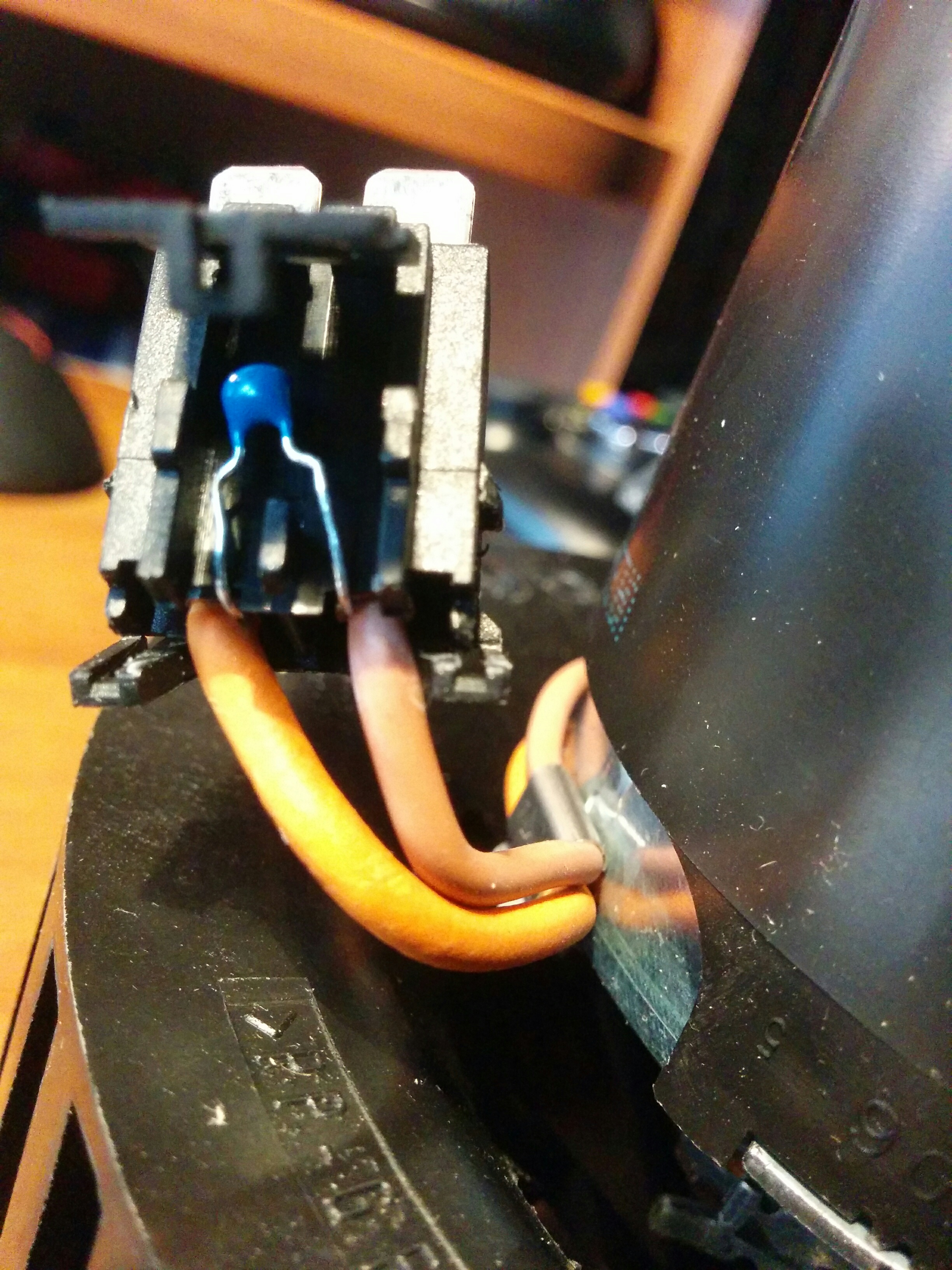

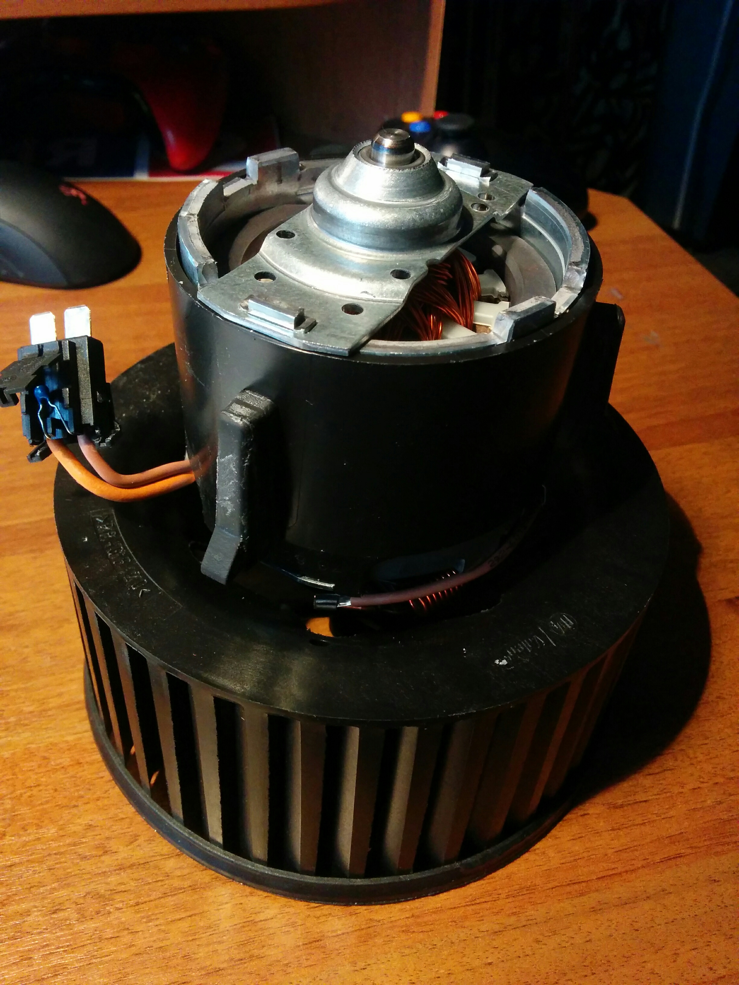

Пришел мотор валео, разобрал. В фишке стоит кондер как и у dr.xroft . Вопрос надо ли его оставить при подключении к новой фишке?
Я думаю может вообще есть смысл не срезать эту фишку, а купить две мамы, прикрепить их к проводу от старого мотора и поставить так?

Можешь и от старого мотора отрезать фишку. Конденсатор от помех, здесь он не нужен можно смело отрезать, принцип регулировки оборотов другой.
Re: Скрип вентилятора печки!!! (фотоотчёт)
Сообщение dr.xroft » 25 мар 2016, 17:49
делай через фишки - главное что бы там не мешались они
лишним он не будет, ровнее работать будет ветродуй

это про конденсатор что ли ?? Реально думаете , что эта хернюшка стабилизирует напряжение, а следовательно обороты ?
Кондер здесь от коммутационных высокочастотных помех в бортовую сеть.

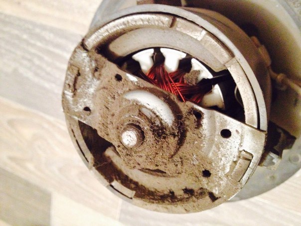

Все, поменял. Работает как родной, никакого шума, обороты не плавают. Фишку срезал на новом моторе. Самое сложное из всей это процедуры убрать провода чтоб они нормально везде залезли и не терлись об крыльчатку, я у себя немного надрезал пластик в отверстии под провода. Старый мотор был в совсем печальном состоянии, помимо кучи грязи, там еще была куча металлической пыли, видимо от подшипника который уже помирал :)

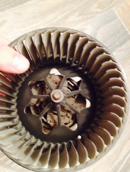

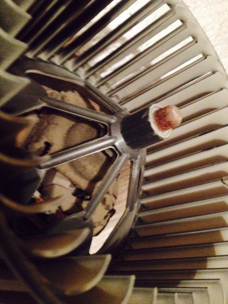

Начала потихоньку появляться такая же проблема, как автор написал в шапке, вот дошли руки и я решил разобраться...
С небольшими трудностями снял, поставил обратно (после чистки), как не странно, быстрее чем снял :D
После чистки "свист" пропал.
Сообщение Alemania » 08 апр 2016, 19:30

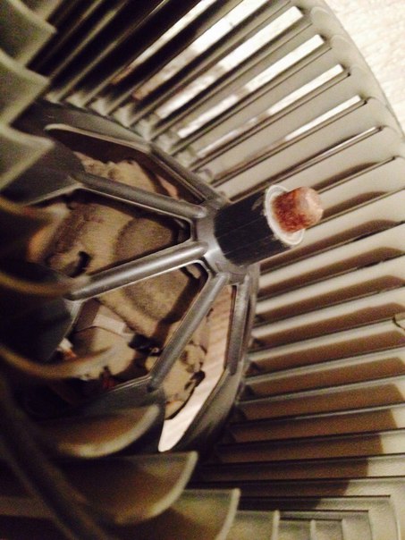

моторным маслом надо было пролить нижний подшипник.
Сообщения: 4393
Сообщение Realllniy » 08 апр 2016, 19:34
Alemania писал(а):моторным маслом надо было пролить нижний подшипник.
Для этого существуют более гуманные средства, например литол ;)
Realllniy
Сообщения: 541
Откуда: Кемерово
Сообщение Alemania » 08 апр 2016, 19:47
Ну да ну да...как жешь....его туда засунуть то. Литол дрянь в этом случае. В начале зимы в этой теме давали совет по моторному маслу. Попробовал..ни одного скрипа даже в минус 25 градусов. Шелестит как новый.
P.S. Шприц, катетер внутривенный, масло, пара квадратных батареек. От батареек закрутил винтокрыл , через шприц с катетером пролил в подшипник масло шобы с другой стороны подшипника капать начало ))
