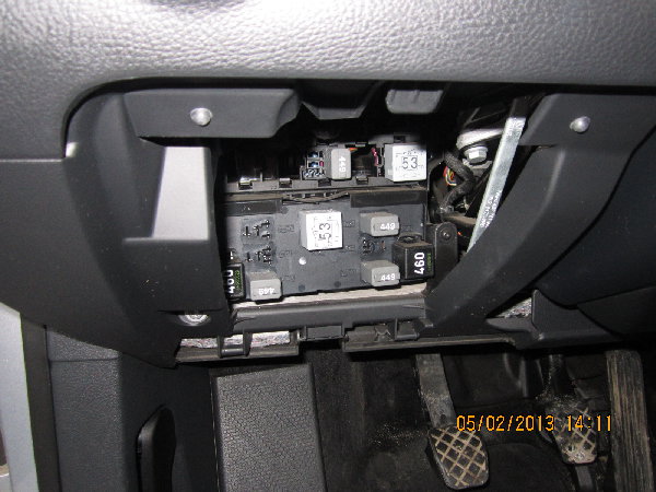

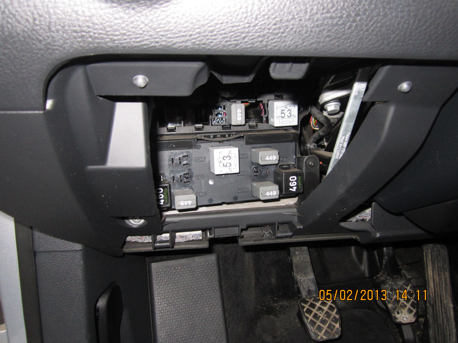

Сообщение Виталий. П. » 05 фев 2022, 14:26
Oneill писал(а):Вот и я походу подцепил эту болезнь....
две недели назад появился красный руль ,3 звуковых сигнала табло пишет Sterring column lock defected, (ошибка возникала при прогреве,во время езды и даже когда глушил и доставал ключ спустя минуту)доезжаю до места ,глушу и больше не заводится,приезжали раз-стирали ошибки ,два стирали ошибки,после чего купил себе шнурок...
сразу подумал две вещи либо блок комфорта либо блок елв. блок комфорта сразу начал отпадать по причине того что вся электрика работает отлично.
Вчера случилось нечто,приехал заглушил ...сижу в машине -тут бац загорелся красный ключ,включаю зажигание оно просто не активно,кроме руля ничего не горит.
комп естественно без зажигания не але,вставляю перемычку-подключаю адаптер и стираю ошибки и гуд,с утра проехав 400 метров остановился и опять горит руль пищит....
по ошибкам программа показывает следующее...
46-замена блока управления
0046 3 14-центральный модуль систем комфорта-блок управления (неисправность статически-постоянно)
J764-блок ELV
0025-иммобилайзер
2823 0-не выполнено условие блокировка ELV (спорадически время от времени)
0025иммобилайзер
2827 7 запрос активации ESP(короткое замыкание на массу статически постоянно)
00003 014 -блок управления неисправность
последующие ошибки повторяются
00003 007 -блок управления неисправность
02827 007 запрос активации ESP короткое замыкание на массу(она щас даже не стирается)
заехал в один сервис блок ELV, либо коса проводой под ногами водителя........
у официалов заявили блок управления комфорта -31000 рублей,агрегат системы ABS с блоком упр.-132 000 тысячи......
ребята помогите !!!!!!!!!
Виталий. П.
Сообщения: 6
Зарегистрирован: 04 фев 2022, 16:31
Re: Ремонт блока блокировки руля (ELV)
Сообщение Виталий. П. » 05 фев 2022, 14:28
А где перемычки ставил?
Виталий. П.
Сообщения: 6
Сообщение Alemania » 05 фев 2022, 16:20
Ставят обычно вместо контакта реле клеммы 15
Сообщения: 4393
Сообщение Виталий. П. » 05 фев 2022, 19:57
Это где? По точнее можно и с фото
Виталий. П.
Сообщения: 6
Сообщение Виталий. П. » 06 фев 2022, 18:46
Спасибо понял где
Виталий. П.
Сообщения: 6
