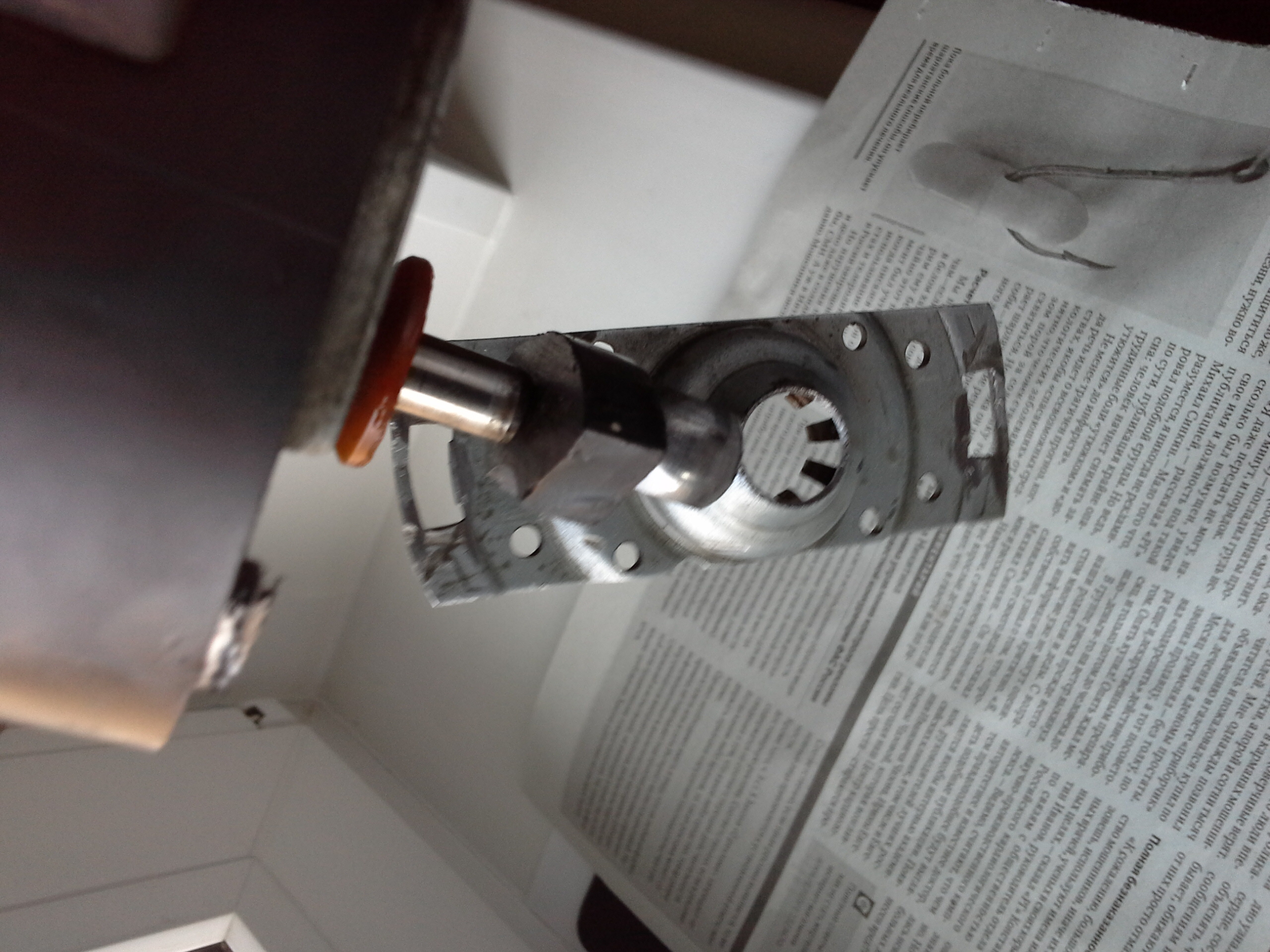

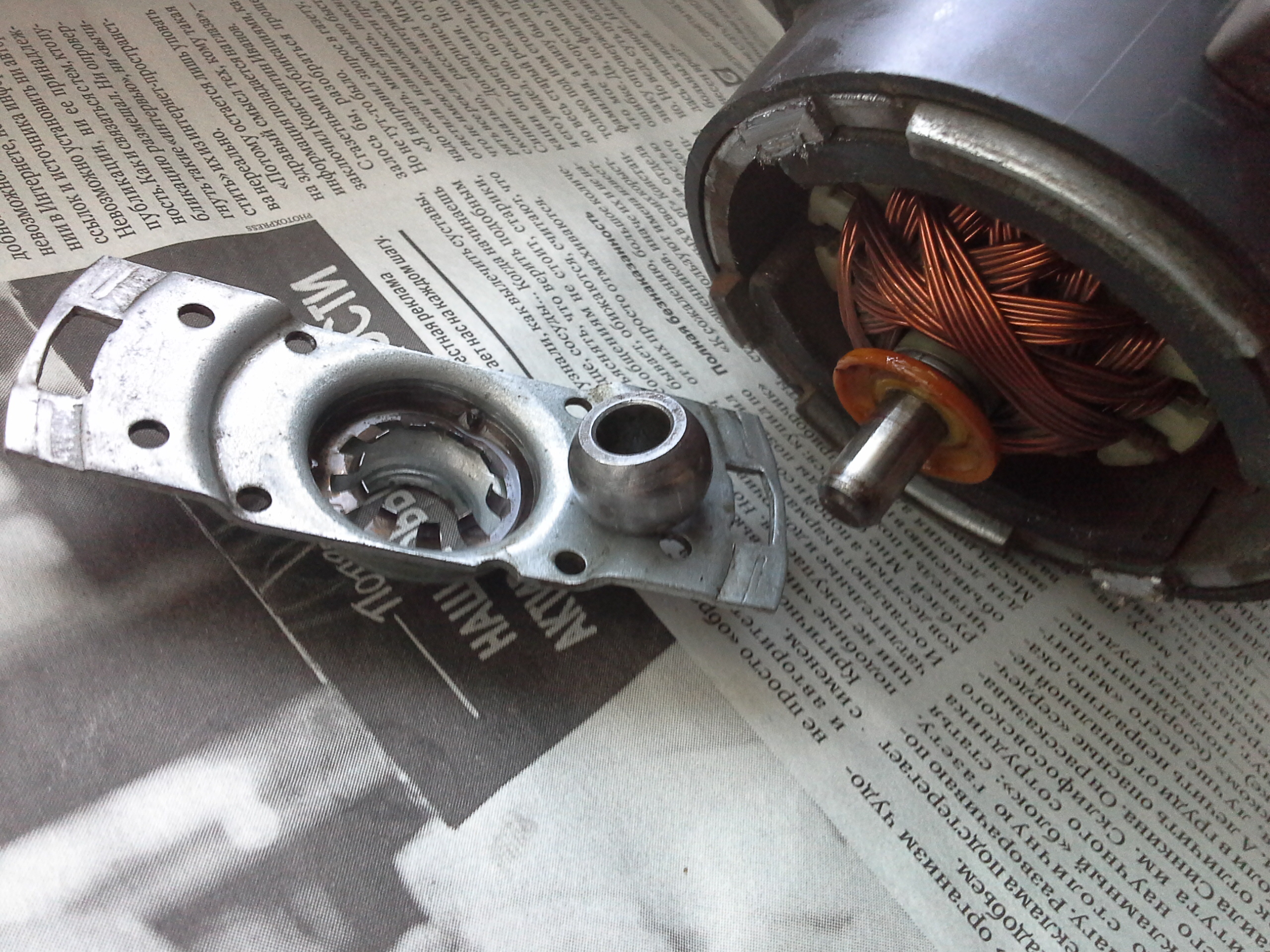

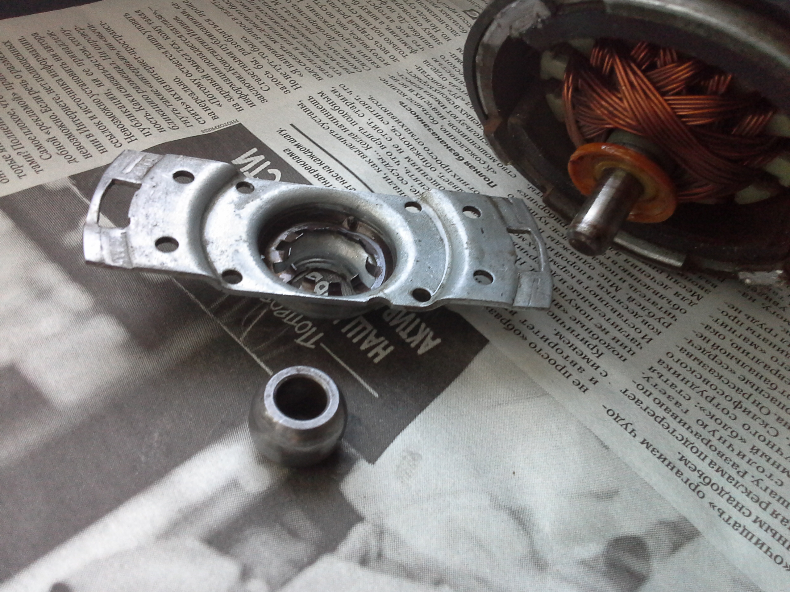

Как же я люблю теоретиков, это такие веселые ребята...
Ну ка покажи мне тут свои бронзовые подшипники, мастер, и что даст твоя текучая смазка при скоростях от 1000 до 10000 оборотов в минуту в этой чашке.
Разобрал только что специально для людей впечатлительных, посмотревших этот ролик - старая пластичная смазка вымита, это для тролей

Вот расскажи из чего сделана эта втулка?
Re: Скрип вентилятора печки!!! (фотоотчёт)
Сообщение dr.xroft » 10 апр 2016, 13:09
Бля, написал же Сталь, чего не понятного, молотком ебнуть, распилить может еще?

Сообщение dr.xroft » 10 апр 2016, 14:06
Жидкое масло временое решение, проверено не единожды и разными составами. Там внутри убитая старая густая смазка и ржа.
Да накуя мне что то ему доказывать, сказал же сталь, значит проверено еще 2 года назад.
Я ему факт, он мне очередную глупость и форумную и ютюбную ересь и так по кругу, надоел уже, честное слово.
Бороду состриги и от графитки оттерись, без тебя знаю как проверять, написано сталь, я это и без магнита понять могу, теоретик волосатый
Для всех интересующихся, нашел старый магнит
Ну и что теперь, как сумничаешь на этот раз?
