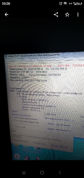

Короче вычитал что можно Васей смотреть ошибки и без включенного зажигания достаточно включить аварийку(я этого не знал ). Ошибок не было ну и конечно не вовсе блоки заходит.
Хотел уже с замка начать разбирать торпеду да благо мороз отговорил , замерзнув в конец с диагностикой решил подержать рулём со вставленным ключом и о чудо зажигание появилось машина завелась .. но покоя то не даёт мне эта хрень позвонил в контору которая занимается ремонтом елв. Сказали что если елв ошибки бы точно были . Что тогда это за хрень . Говорят нужно хорошему электрику

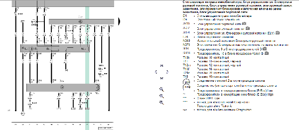

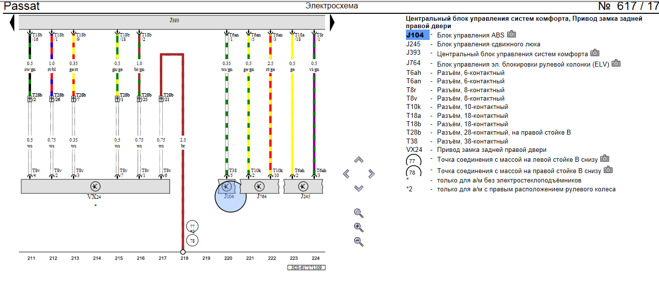

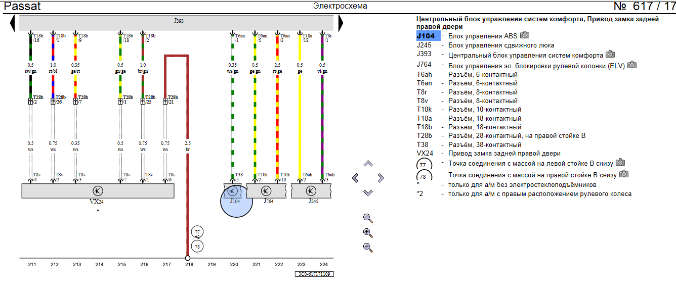

Пожалуйста. Не обессудьте. ;) Может про этот провод говорит тебе Вася.

Максимус писал(а):Всем привет. Может и про этот только что с ним делать и где искать

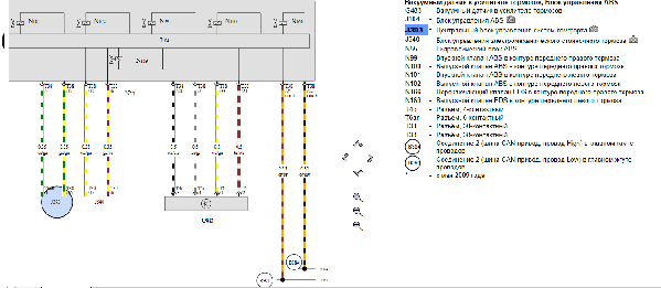

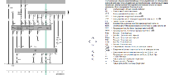

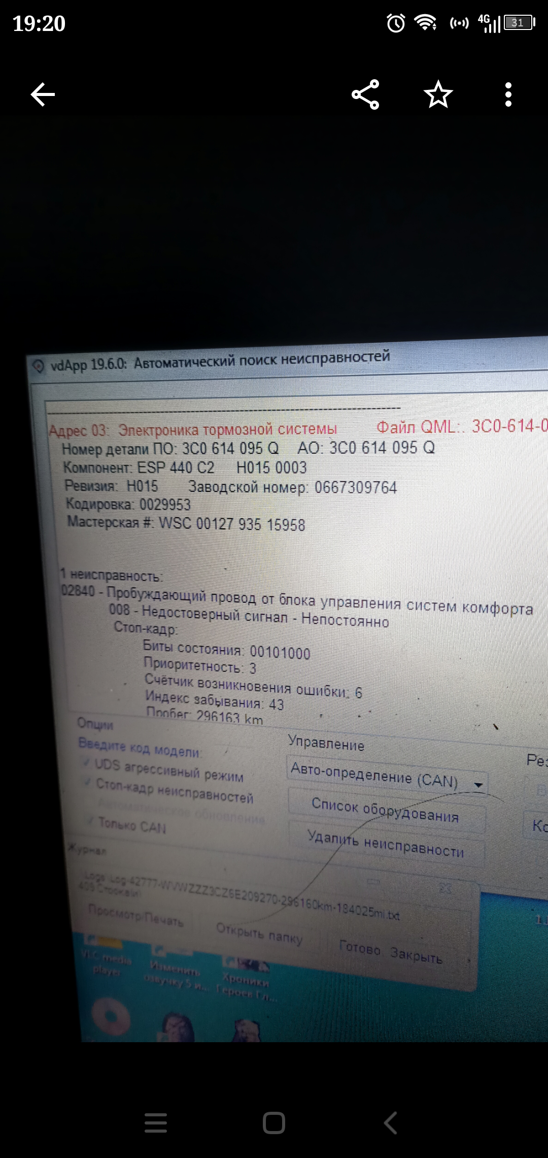

Ошибка у тебя вылезла. Где искать : схему тебе скинул. От блока ABS под капотом до блока комфорта за бардачком проходит провод. С контактами его возможно проблема или уже начинает ломаться и гнить. Скорее всего проблема под капотом. Возраст, понимаешь ли :(

Максимус писал(а):Спасибо всем за подсказки :D
Хотел уже с замка начать разбирать торпеду да благо мороз отговорил , замерзнув в конец с диагностикой решил подергать рулём со вставленным ключом и о чудо зажигание появилось машина завелась .. но покоя то не даёт мне эта хрень позвонил в контору которая занимается ремонтом елв. Сказали что если елв ошибки бы точно были . Что тогда это за хрень . Говорят нужно хорошему электрику
Показаться
Из ошибок только была

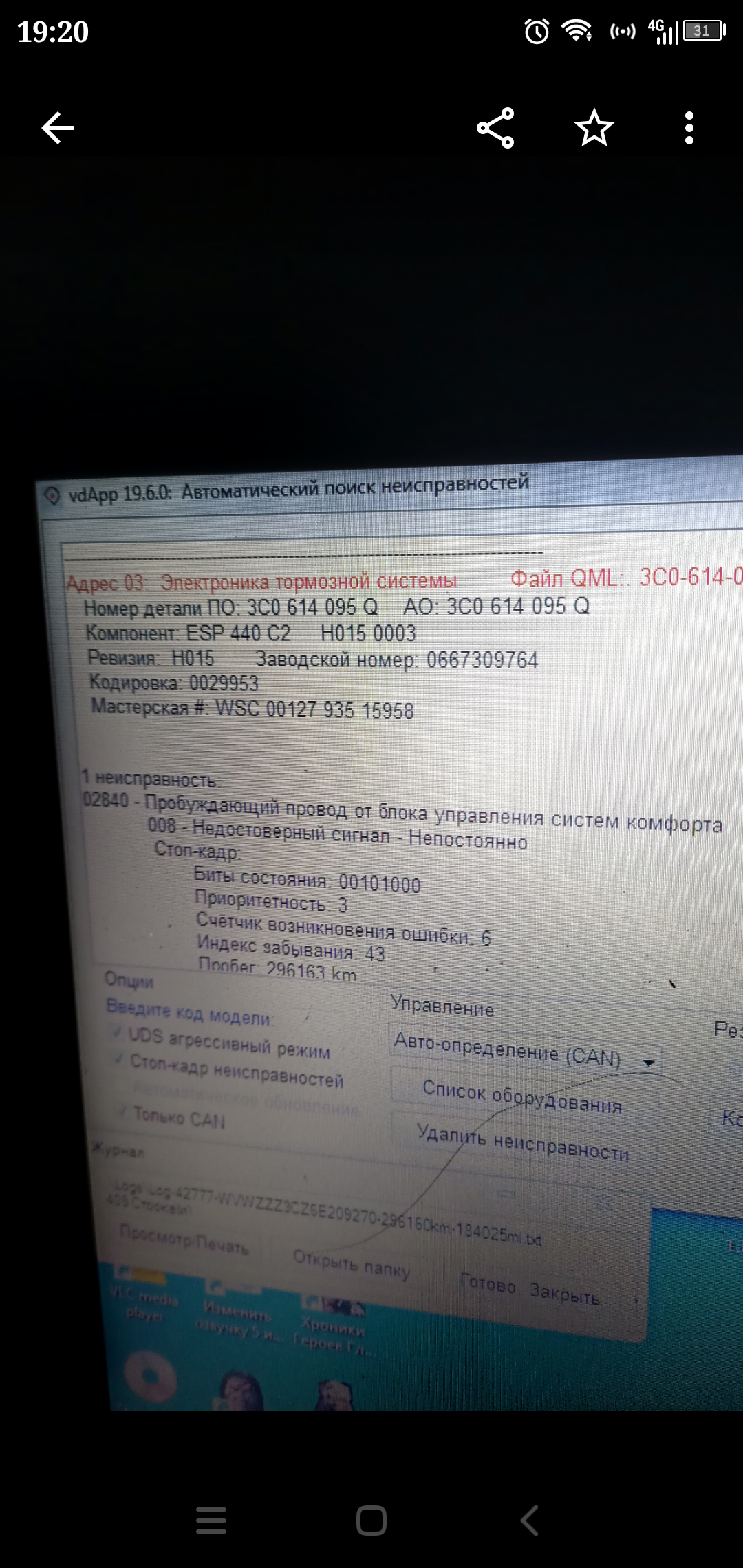

Выше было сообщение недавно так было в начале месяца .
Сейчас тоже самое только подергать рулём у жены не получилось а я приеду только в понедельник.. после того как завел ошибок не по елв ни почему не было кроме той что выше на фото

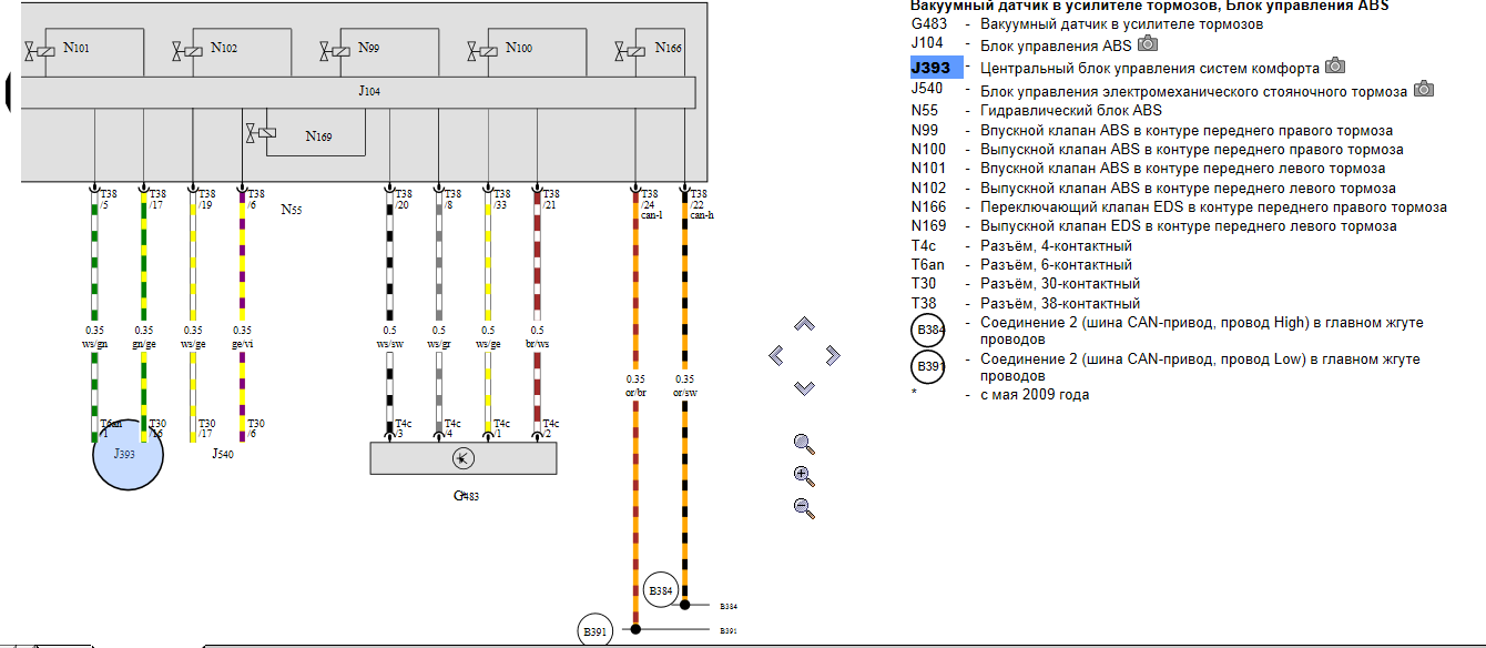

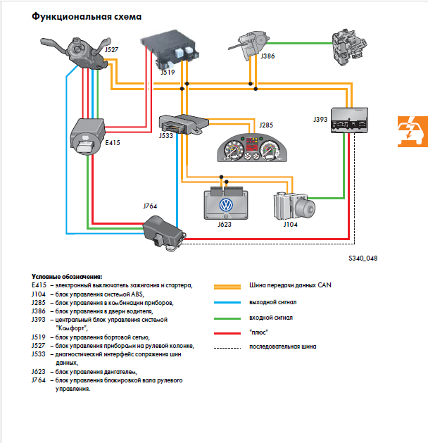

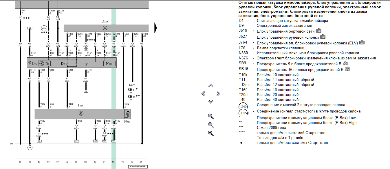

Привет. Не ту схему я тебе подсунул, росс-теч сбил с толку, упомянув тормоза. Думаю, здесь более правильные.

Сообщение Alemania » 14 дек 2023, 10:43
Там внизу примечание. Когда ошибка в блоке тормозов пассата б6 проверьте/ замените модуль электронной защелки

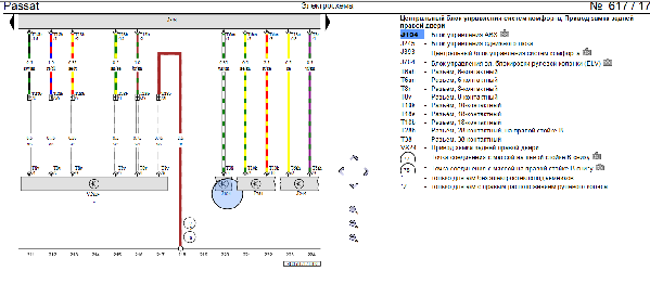

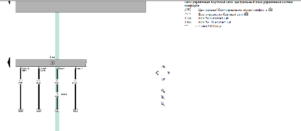

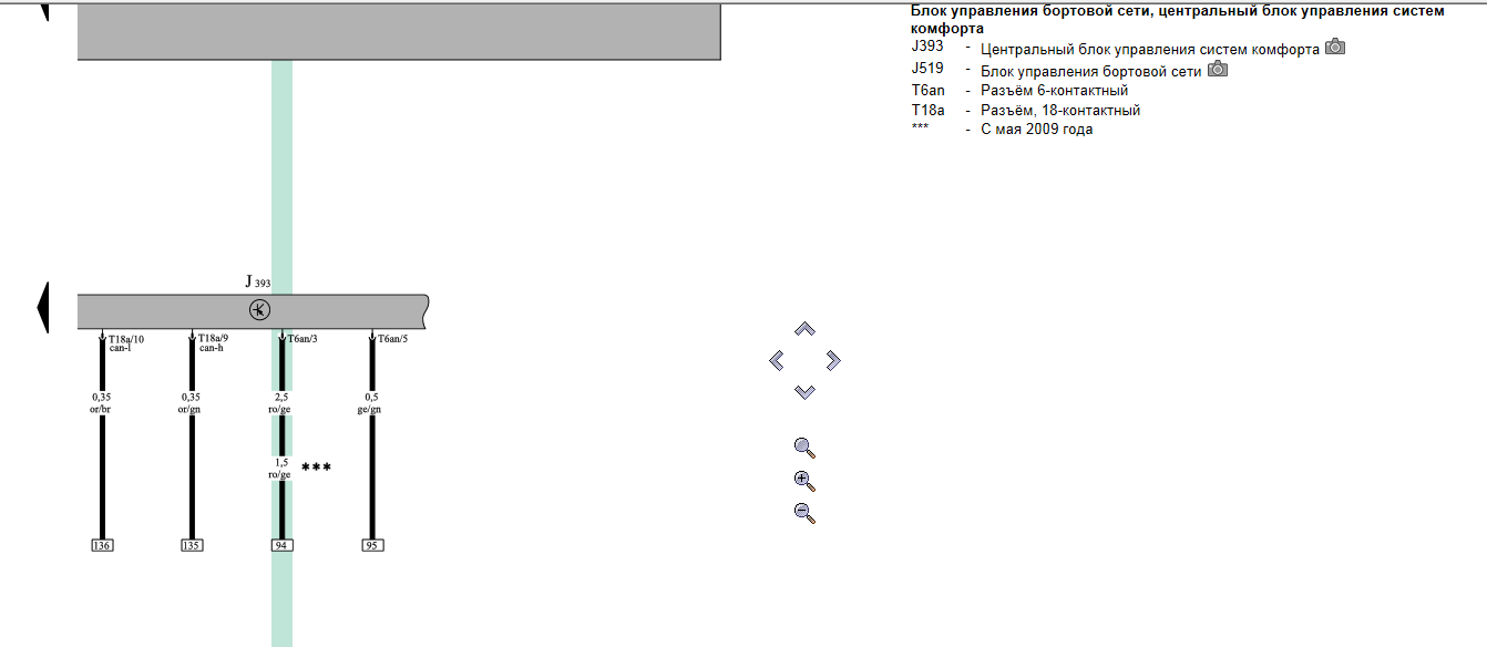

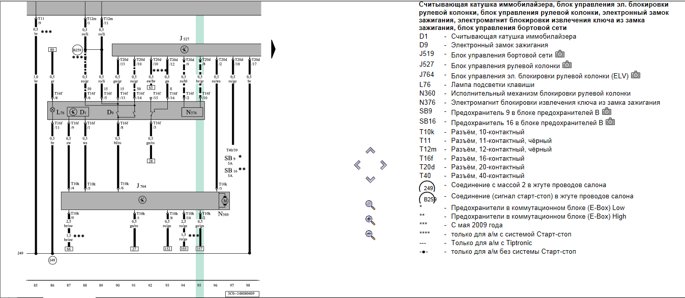

Может, для начала проверить эти два провода, которые выделены на схеме от блока комфорта до блока блокировки.
Какой их них пробуждающий, я х.з. Может тот, что меньше сечением по-логике, но это не точно.

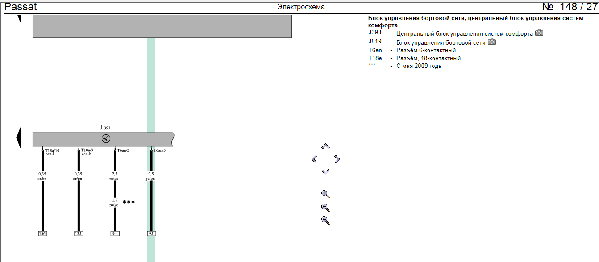

Цветную схему забудь. Нужен 6 пиновый разъем от блока комфорта до 10 пинового разъема блока ELV.
Там, где на схеме обозначены линии. Там один провод сечением 0.5 мм жел/зел и второй то ли 1.5мм то ли 2.5мм кр/желт.
Какой из них пробуждающий, я х.з., но прозвонить надо оба.

Сообщение Ksandr » 14 дек 2023, 15:56
Вот еще для большего понимания.
