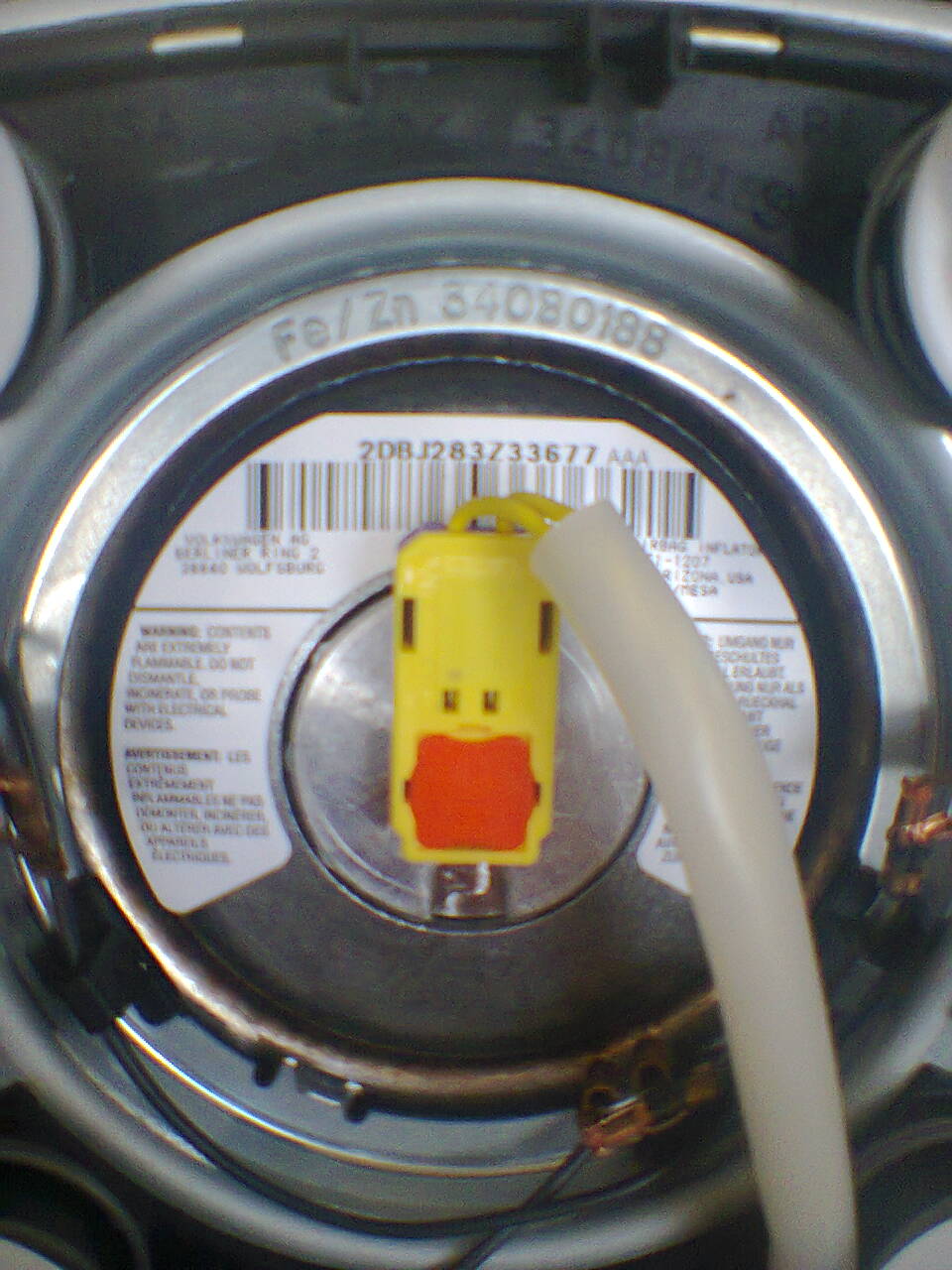

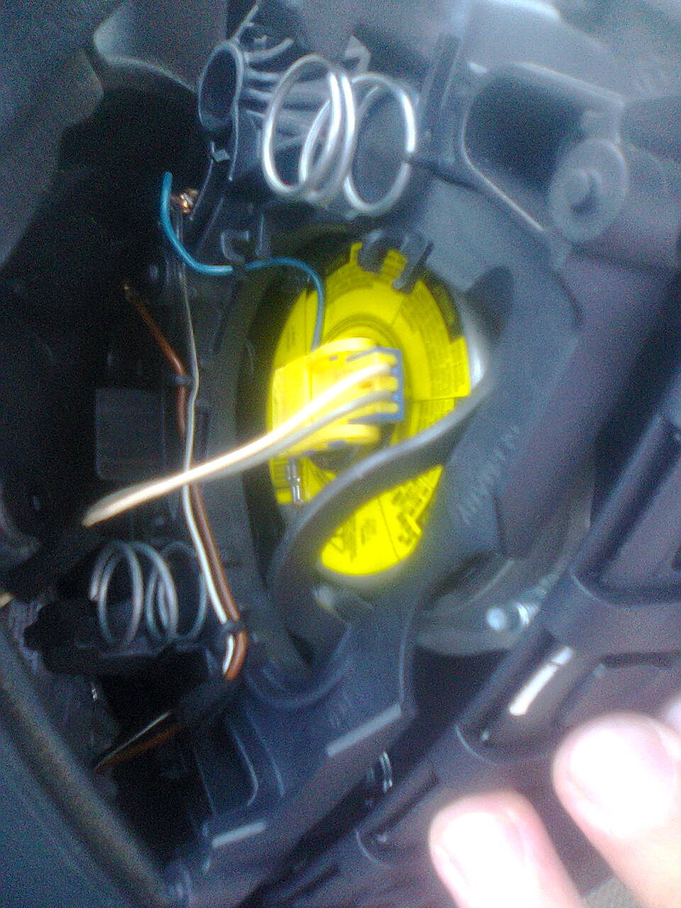

Подскажите, на первой фотке подушка с моей машины, на второй фото которой хочу купить, вместе с рулем, так вот они вроде с одним патроном? И если я свой четырехспицевый сниму и поставлю от нового фольксвагена не мульти, ничего колхозить не надо???

Сообщение svsergey80 » 02 июл 2014, 20:58
фото 2

svsergey80 писал(а):Подскажите, на первой фотке подушка с моей машины, на второй фото которой хочу купить, вместе с рулем, так вот они вроде с одним патроном? И если я свой четырехспицевый сниму и поставлю от нового фольксвагена не мульти, ничего колхозить не надо???
Нет, ничего. Один разъем - один пиропатрон.
