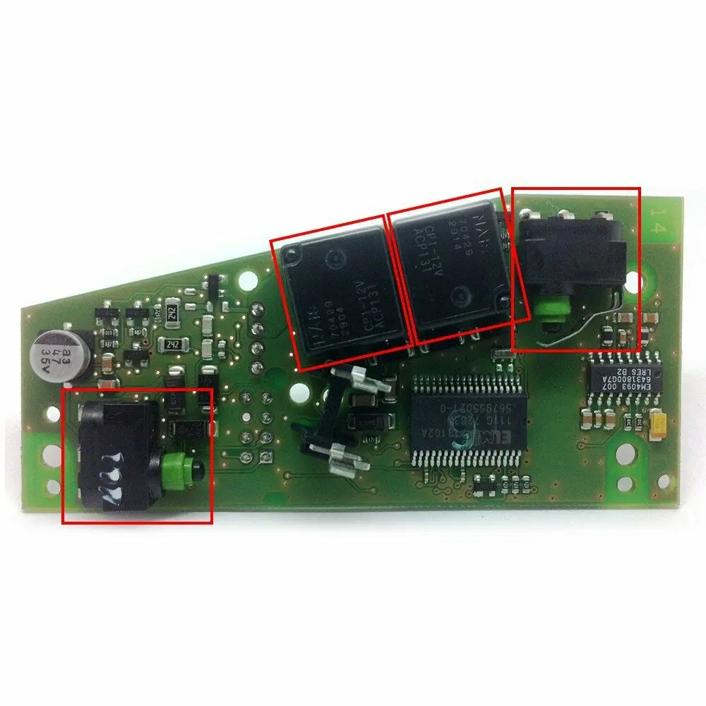

Там в ELV есть плата, две релюхи и моторчик с защелкой. Моторчик с червяком, похожий на тот, который ты подарил, релюхи меняют полярность на нем и он, соответственно либо блокирует либо разблокирует рулевую колонку при помощи защелки.
Сигнал приходит с блока комфорта.
И ошибка у тебя не по блоку, а по проводу, может и обойдется плохим контактом.

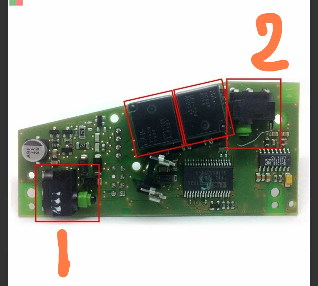

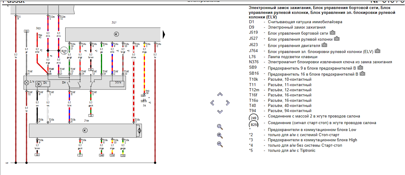

А на картинке, первая и последняя микрухи, разве не от замка зажигания?
Ksandr
Сообщения: 1289
Откуда: мос.обл.
Re: Ремонт блока блокировки руля (ELV)
Сообщение Максимус » 14 дек 2023, 18:40
Ksandr писал(а):А на картинке, первая и последняя микрухи, разве не от замка зажигания?
Да хз в комментах вроде пишут что как раз от елв

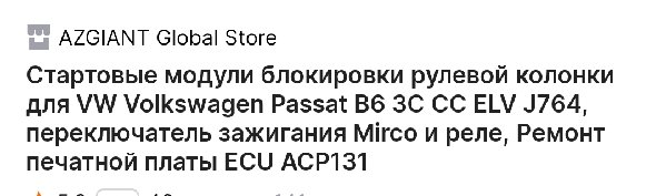

Смотри, что есть на AliExpress! Стартовые модули блокировки рулевой колонки для VW Volkswagen Passat B6 3C CC ELV J764, переключатель зажигания Mirco и реле, Ремонт печатной платы ECU ACP131 за 184 ₽ - уже со скидкой -7%
https://sl.aliexpress.ru/p?key=kJkQU3P
Ну уже быстрее этих если он вообще придут ни чего не придет.
Да и теперь вообще думаю в замке не может быть проблема кстати . Типо какой то из микриков не дал сигнал и комфорт не открыл защёлку .мысли в слух

Эти микрухи - концевики от замка зажигания, их там три. На блоке ELV они без надобности. Там 2 реле маленькие и моторчик.

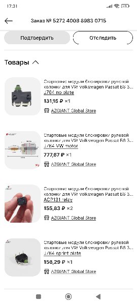

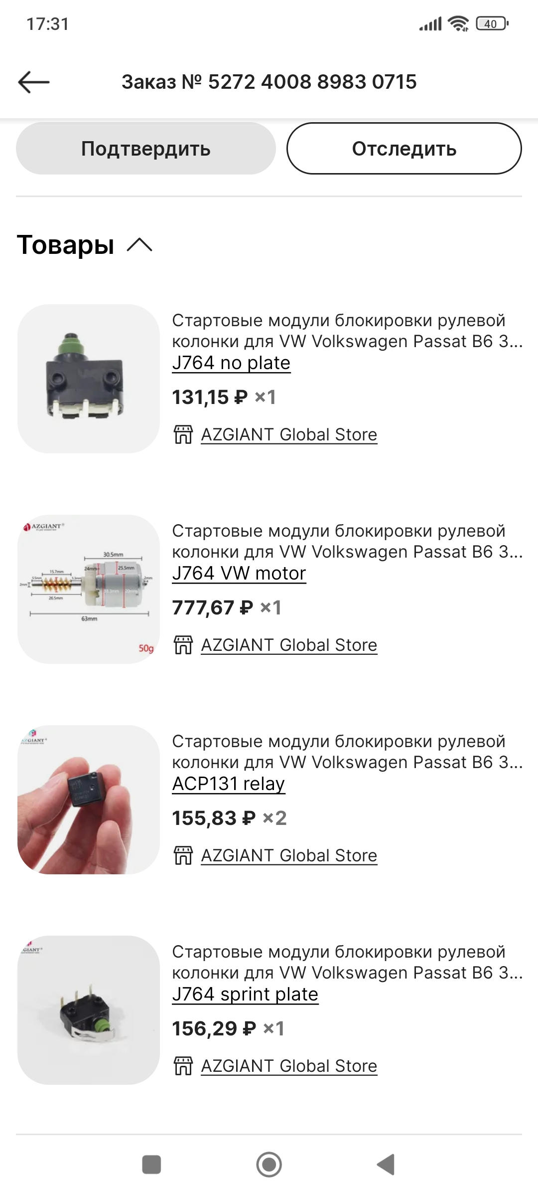

Ksandr писал(а):Эти микрухи - концевики от замка зажигания, их там три. На блоке ELV они без надобности. Там 2 реле маленькие и моторчик.
Чуток не понял то что заказал эти микропереключатели не от елв . А реле и моторчик подходят так что-ли
Максимус
Откуда: Балашиха
Сообщение Ksandr » 14 дек 2023, 20:49
Максимус писал(а):Чуток не понял то что заказал эти микропереключатели не от елв . А реле и моторчик подходят так что-ли
Нет на ELV концевиков, они от замка. А реле и моторчик от ELV, только реле там 2шт.

Ksandr писал(а): Нет на ELV концевиков, они от замка. А реле и моторчик от ELV, только реле там 2шт.
ELV плата, микрики на ней. И релюшки посередине две.

Сообщение Ksandr » 14 дек 2023, 22:10
Значит плохо смотрел. Думал от замка.
Ksandr
Сообщения: 1289
Откуда: мос.обл.
Сообщение Максимус » 14 дек 2023, 22:45
Да вот и я помню когда разбирал что были .

Снимаю я елв , даже ставлю назад колонку он висит , разбираю и стяжкой допустим замыкаю (стягиваю )микрик
В нажатом положении типо моторчик на него нажал и защёлка типо зашла . Должно же включиться зажигание и все норм . Такой вопрос какой микрик зажать . И вообще получиться эта идея . Это все на время грубо говоря пока микрики и моторчик не придет.
Видел что зажимают 1.
Наматывают скотч. Хотя можно просто припаять перемычку.

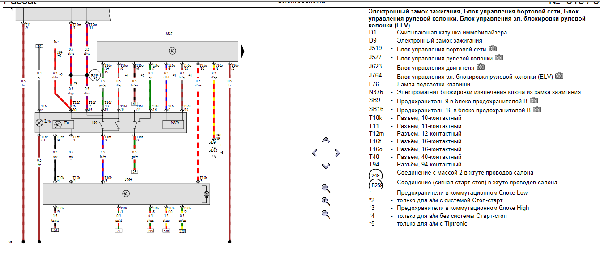

Привет. Думаю, не надо отключать аккум. Для начала прозвони эти два провода от блока комфорта до ELV.
На них и питания, по идее не должно быть, пока ключ в замок не вставишь. Более толстый это питание моторчика через релюхи, которые и меняют на нем полярность и соответственно направление вращения, а второй провод и есть управление.
Я так понимаю, что после того как моторчик сработал, колонка разблокировалась и на микруху ((тут надо повнимательней посмотреть, на какую конкретно)) было оказано механическое воздействие, то и дальше питание от этой микрухи должно пойти на клеммы 15(зажигание) и 50 (стартер). Вроде как логично.
Схема еще к тому же не очень понятная. Блок ELV есть и только моторчик в нем обозначен, но ни релюх, ни их питания ни концевиков.
Цветную схему добавлю, вроде цвета проводов совпадают.
