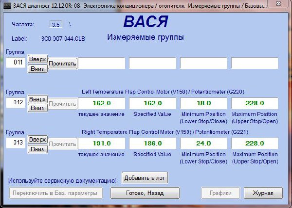

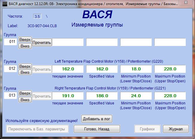

Мужики, заказал шнурок, пришел. Все установил, все работает. Ошибки посмотрел, в 8 блоке климата их нету. И как, судя по статье (самое началло) https://www.drive2.ru/l/1978598/ , идти в измерения и смотреть графики?
ps это я все про заслонку климата, щас хочу убедиться в этом, разобраться с прогой, а на следующих выходных заняться ремонтом.

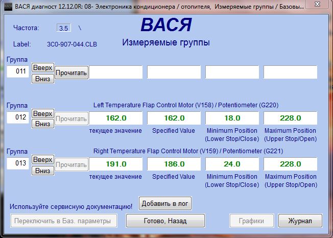

Realllniy писал(а):Мужики, заказал шнурок, пришел. Все установил, все работает. Ошибки посмотрел, в 8 блоке климата их нету. И как, судя по статье (самое началло) https://www.drive2.ru/l/1978598/ , идти в измерения и смотреть графики?
Чуть-чуть перефразирую вопрос: точно ли это износ резисторов, если ошибок в блоке климата нету?

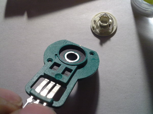

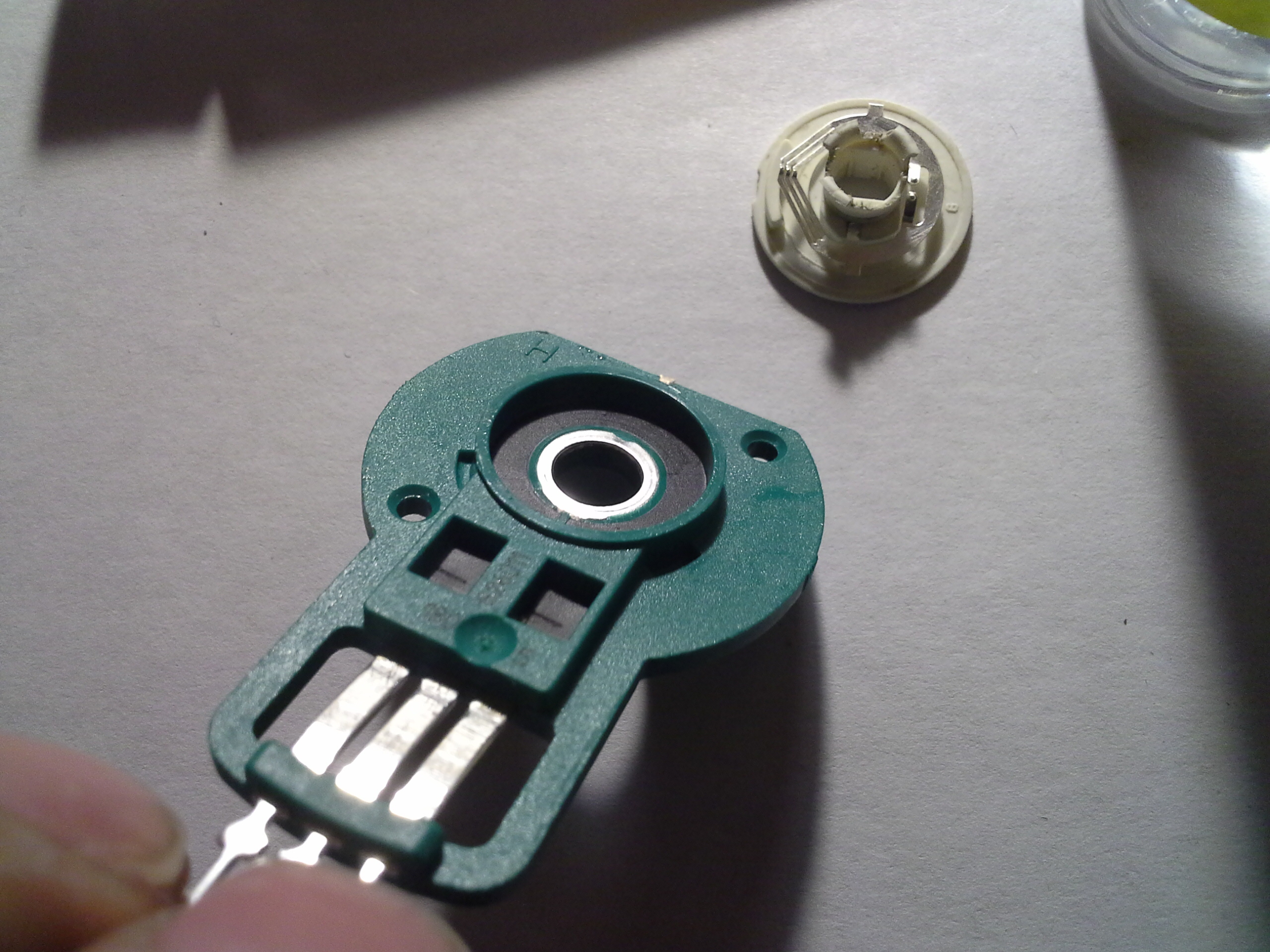

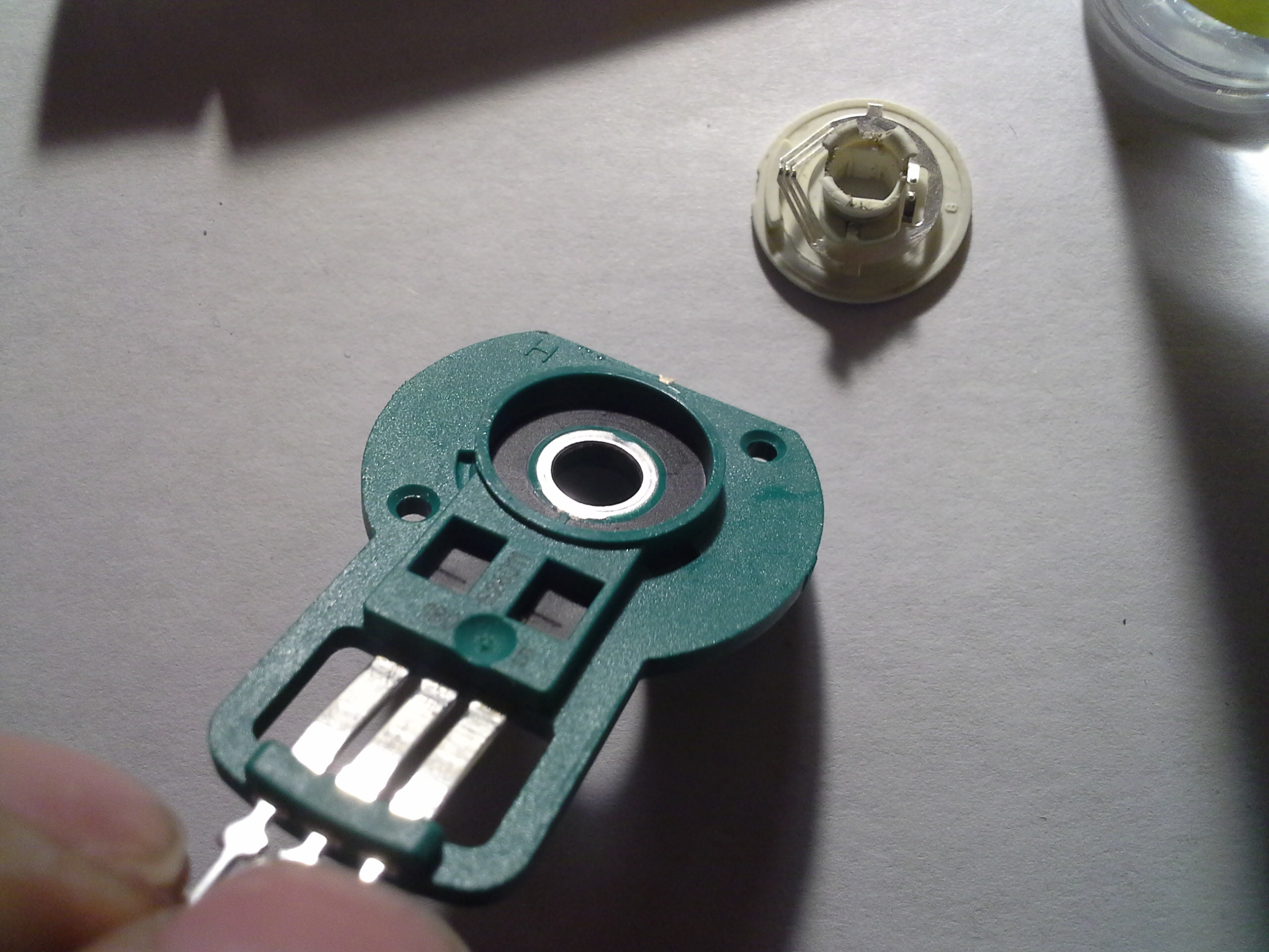

Сообщение dr.xroft » 28 май 2016, 13:29
Чего? Какие резисторы? Резистивный слой.
https://www.drive2.ru/l/7725455/
Вот тут твоя проблема, износ или загрязнение этой дорожки
В твоем случае это V159 или V158 - скорее всего профилактика поможет избавится от неврологического тика заслонки, но полностью проблему не решит, попробуй разобрать и легонько натереть графитовым карандашом (2М вроде маркируются), смазать и собрать
Так же стоит легонько подогнуть головку потенциометра, на фото видно.
Проблема выглядит примерно так
И вот так - эта одна и та же заслонка (пассажирская)
Вперед, прочитай статью, она состоит из 3х частей - очень хорошая (лучшая по этой теме)

Сообщение Realllniy » 28 май 2016, 13:59
Спасибо! Я не нашел сам эту статью :( Очень лаконично изложено! О результатах отпишусь!
ps кстати, графики я проверил (по прошлой статье с драйв 2), но я проверил 12 и 13 группу. Там все ок, значит проблема в другом (буду смотреть 14,15,16 группы)

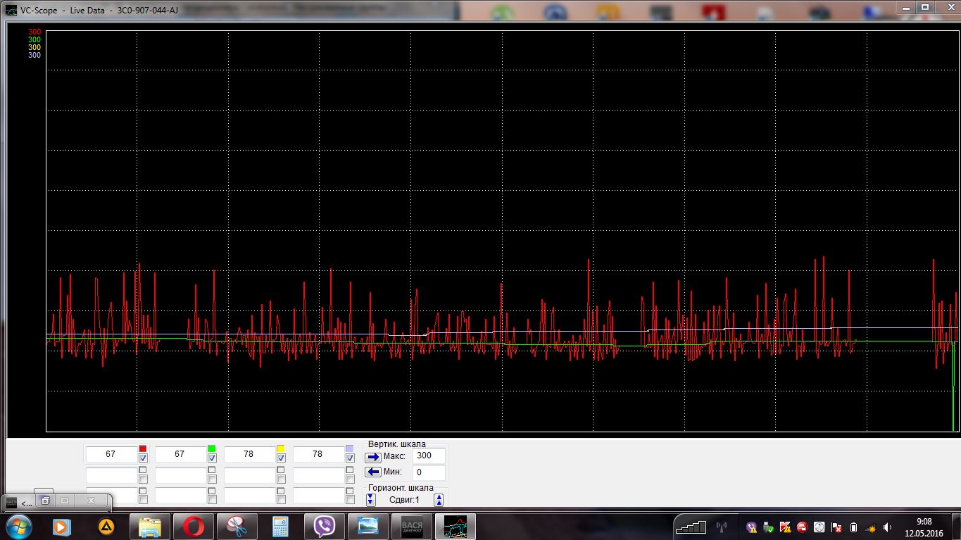

Ошибки будут при обрыве цепи или нелогичном поведении . Об износе будет говорить постоянная дрожь приводов и постоянно скачущих показаниях.
На слух это и есть постоянные щелчки из торпедо.

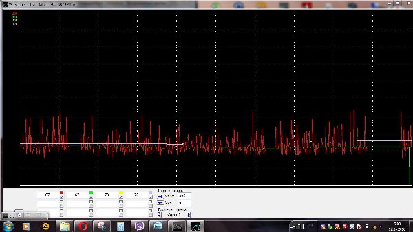

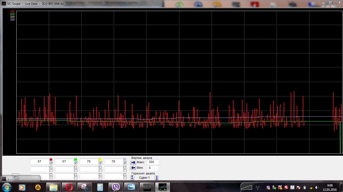

Сообщение Realllniy » 28 май 2016, 19:51
boroda II писал(а):
Измерил все группы. Как вели себя кривые-могли колебаться, но в итоге в течении секунд 10 затухали. Именно долгих колебаний (с амплитудой как пульс на медицинском аппарате... как его... :D ) не было. Заметил даже что щелчки были пару секунд, а графики все были ровные. Поэтому решил снимать все V-эшки, до которых смогу добаться.
ps крутил-вертел все вертушки климата :D минут 15, даже проехал с ноутбуком на коленях, прям явно плохих показаний не увидел.

Сообщение boroda II » 28 май 2016, 21:00
Realllniy писал(а):
boroda II писал(а):
Основной шум исходит от заслонок V158 и V159. Но есть такие значения температуры(положения заслонки) при которых привод стоит ровно и не дергается.
