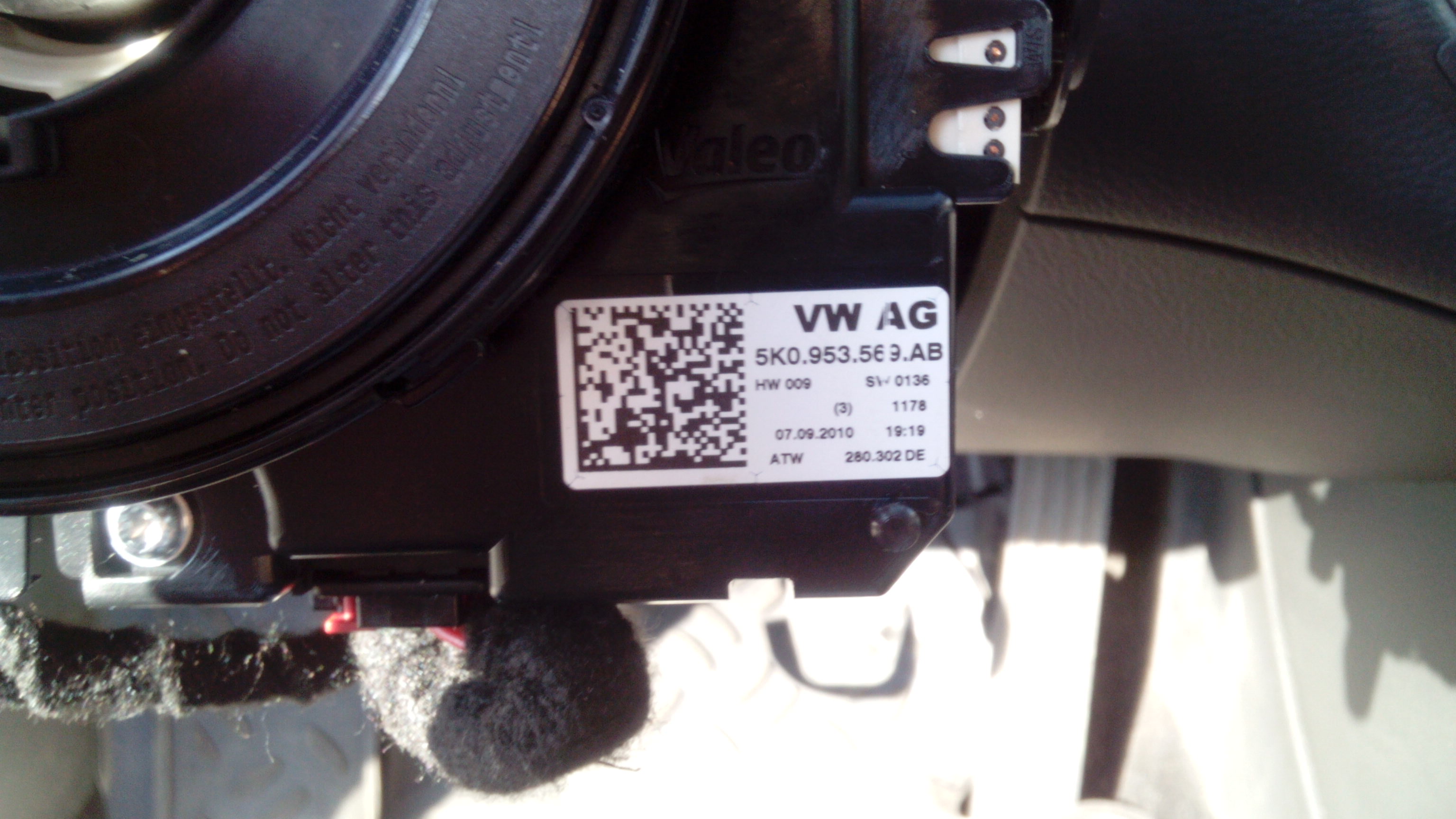

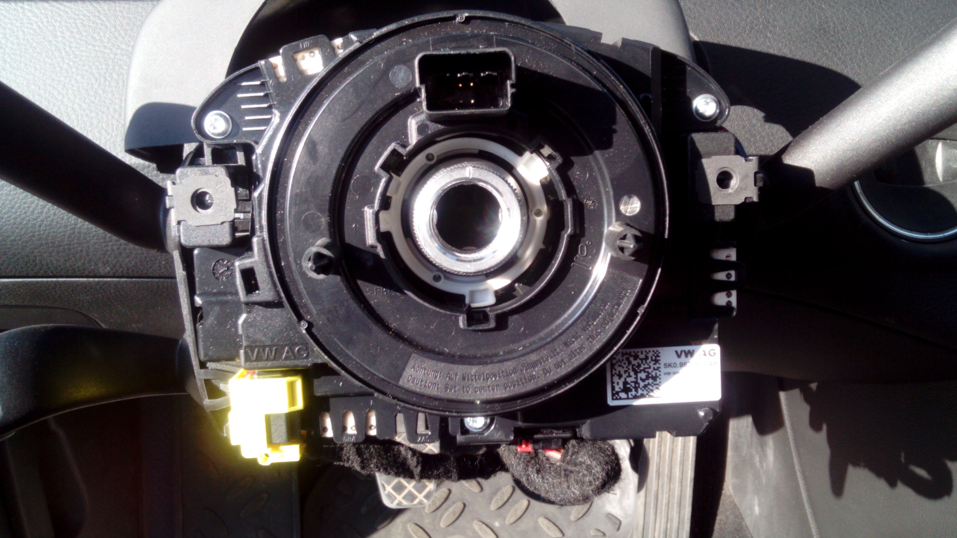

Ребят вопрос. К меня VW b6 10г.в. Стоит новый мультируль с B7 . При повороте что-то хрустнуло и стало писать ошибку Airbag пропал сигнал, вообщем все кнопки на руле перестали работать. Если я разберу руль с отключением подушки и аккумулятора, мне нужно будет что-нибудь настраивать через VAG-Com?

Re: Снятие, установка руля. Фотоотчет.
Сообщение Alemania » 11 окт 2014, 17:37
Аккумулятор можно и не отключать для снятия руля. Скорее всего шлейф порвался в кольце. Судя по приборке подрулевой у вас отдельно от кольца.
Возможно понадобится адаптация G85 (датчик поворота рулевого колеса)

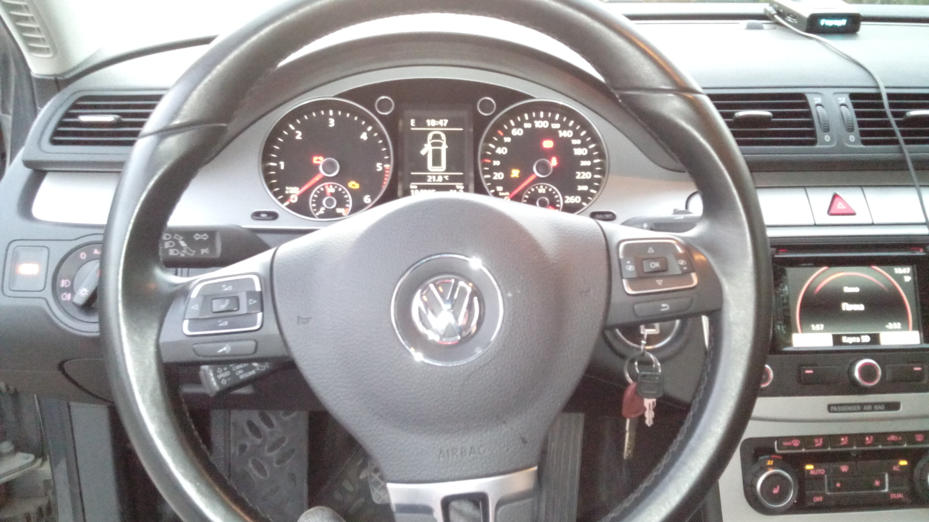

Alemania писал(а):Аккумулятор можно и не отключать для снятия руля. Скорее всего шлейф порвался в кольце. Судя по приборке подрулевой у вас отдельно от кольца.
это не моя приборка, сейчас фото своей выложу
Фото руля и приборки
Сообщение Alemania » 11 окт 2014, 17:47
да не нуно фото приборки...ни к чему. В любом случае:
-Руль снимать
-Кольцо снимать проверять на обрыв шлейфа..
На машинах 10 года подрулевой блок совмещен с кольцом.
Аккумулятор действительно лучше отключить
Сообщения: 4393
Сообщение Alemania » 11 окт 2014, 18:40
Снимай руль, снимай кольцо..только не проверни его (в нем датчик поворота). Проверяй шлейф. Лучше найти кого нибудь со шнурком ..считать ошибки...
Сообщение mp3xa » 12 окт 2014, 11:39
Доброго времени суток! Снял руль. Как было написано в инструкции. Добрался до подрулевого блока. И ничего там сверхъестественного не обнаружил. Разъемы все целые нормальные. Выяснил только что при вращении руля вправо/влево до упора слышен явный хруст из того самого подрулевого блока. К спецу со шнурком не гонял. я так понимаю блок требует замены?

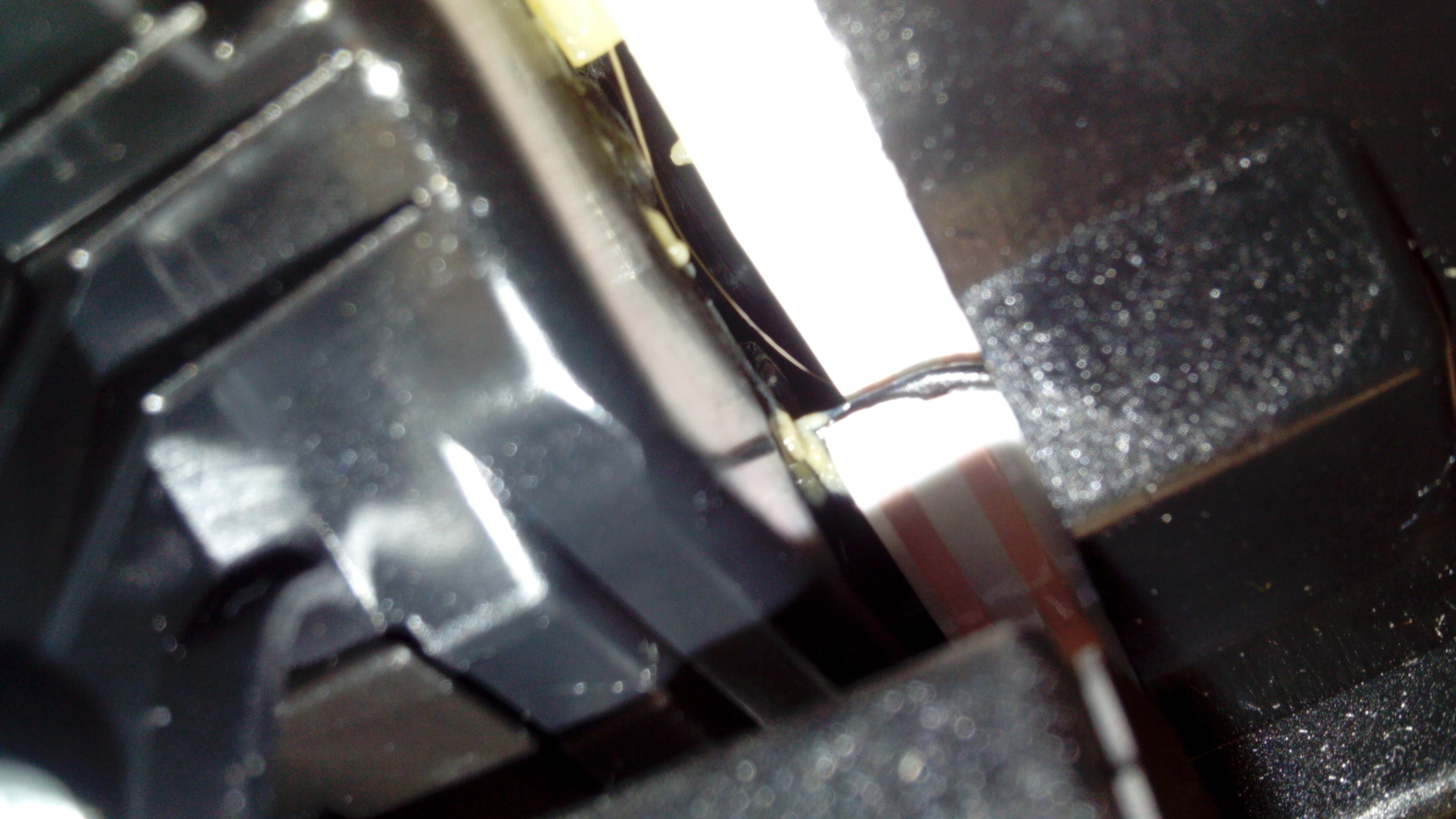

Сообщение pashustic » 12 окт 2014, 11:43
mp3xa писал(а): я так понимаю блок требует замены?
Или замена или замена шлейфа внутри. Ему так кирдык.

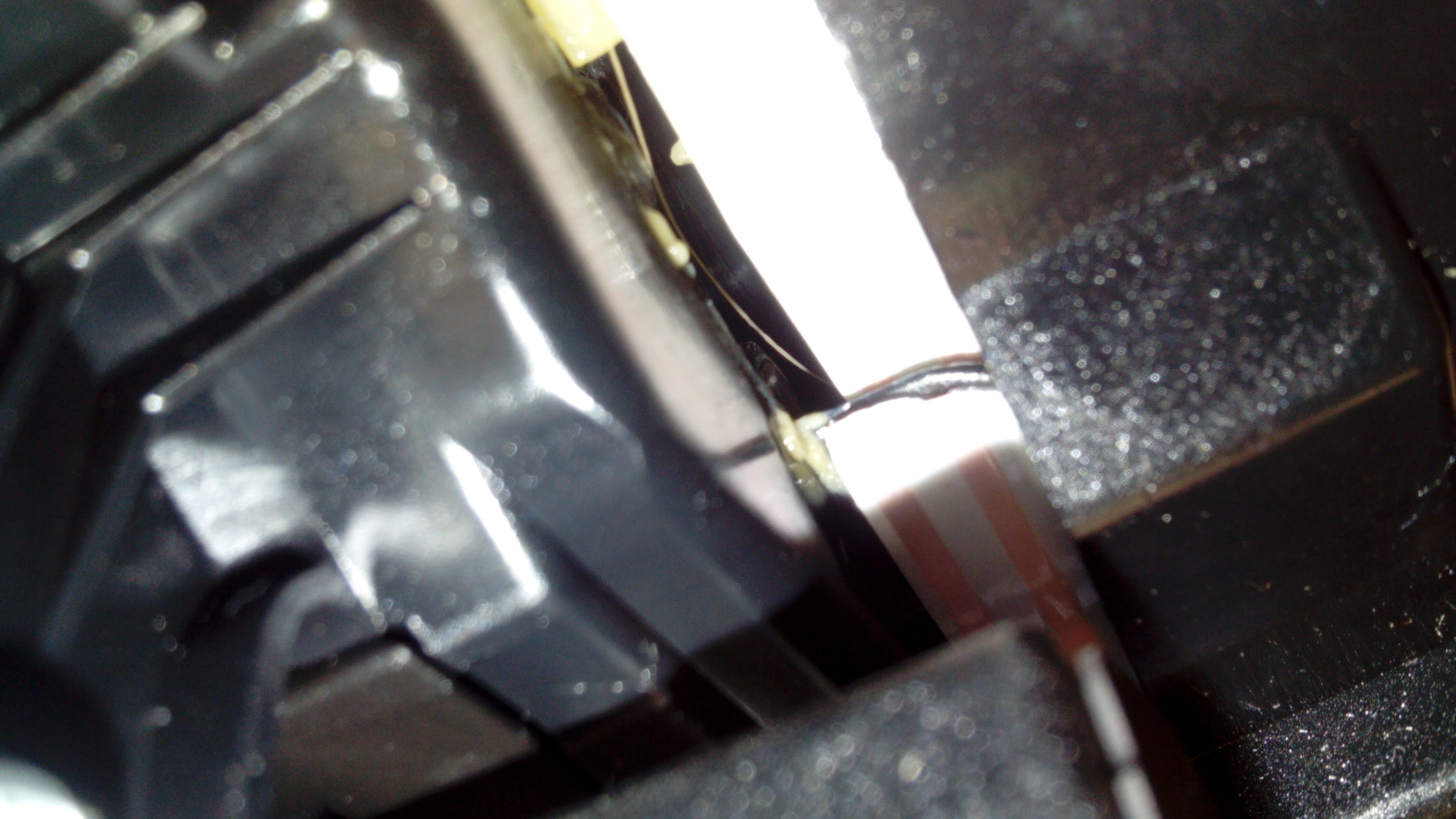

Сообщение mp3xa » 12 окт 2014, 14:39
Добрался до шлейфа. Оборваны все дорожки( будь он неладен этот блочара( даже удалось часть сфотографировать. Подскажите как долезть до шлейфа самого. Там спереди шайба стоит с фиксаторами для руля. Если её снять я смогу добраться до шлейфа. Пс. там защелки неудобные. не скидываются.
Сам порванный шлейф.
