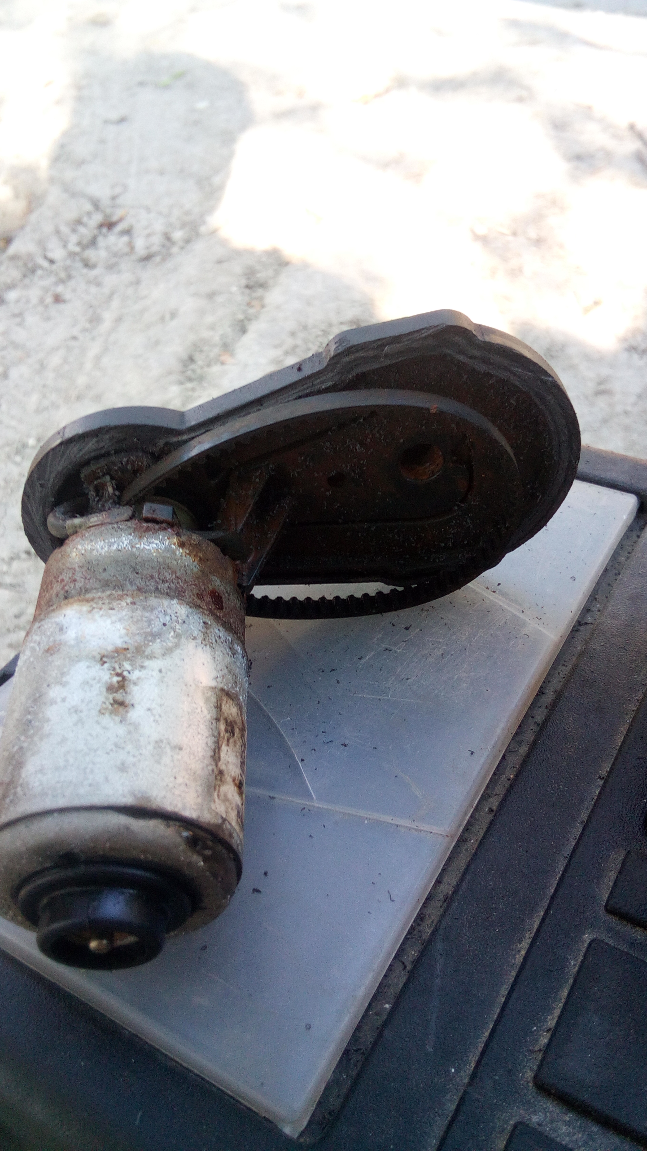

Сообщение Максимус » 29 июн 2017, 02:17
Спасибо всем . сделал трепанацию по первой странице . В полевых условиях понадобилось только пилка по металлу вд_ка, и эб-ка. И тема моя почему-то не весит как сейчас реклама (помощь клуба) я по этой теме тоже (хоть сам ее и создавал ) нашёл комрада с Новороссийска и он мне многим помог,а кстати в Новороссийске он у нас один) закис подшипник(на первом фото) попшикал туда суда и как залил его вэдехой, и он поддался. Так что поднимаю опять вопрос о том чтоб тема помощь на дороге была на . главном табло

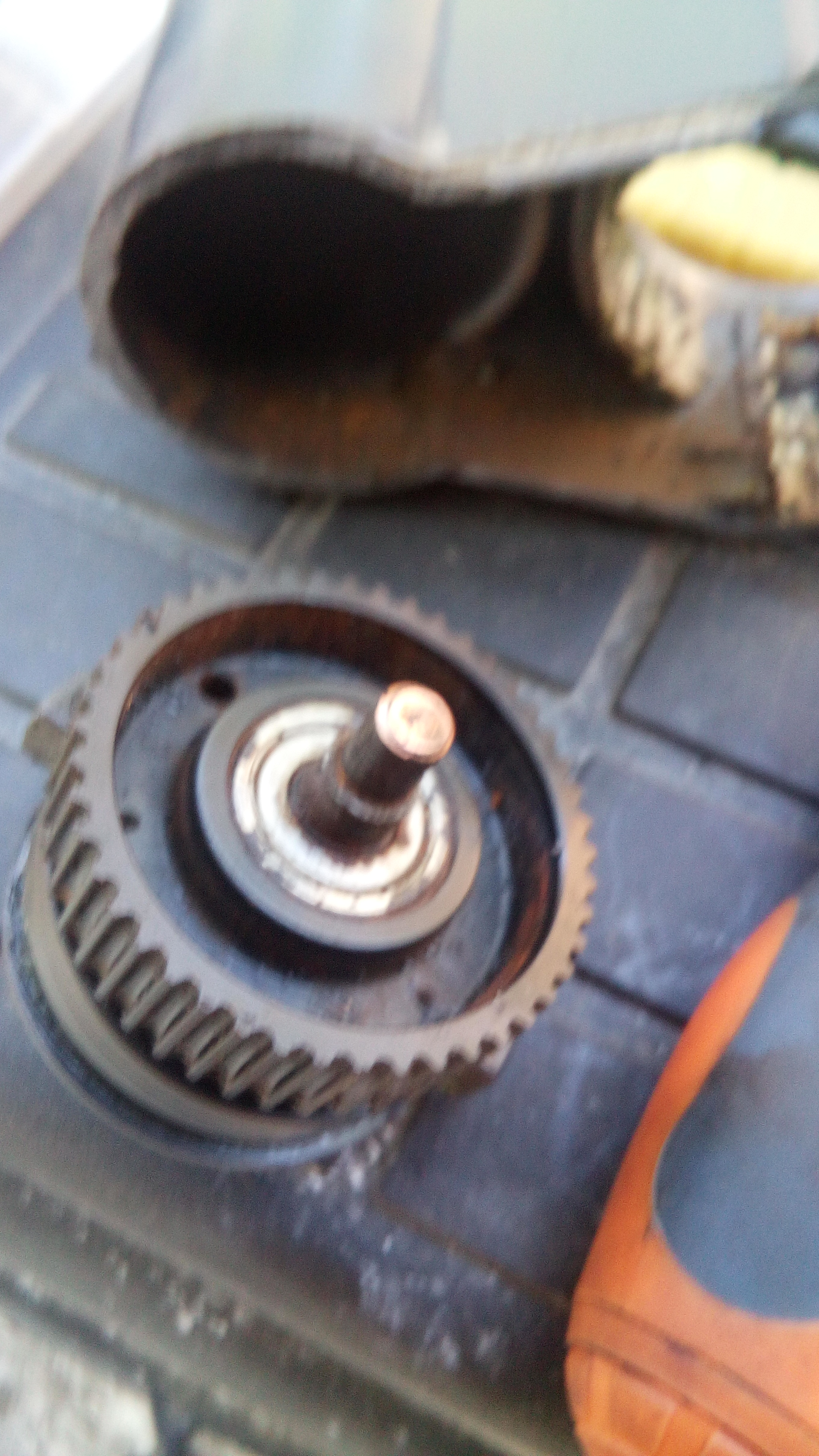

Сообщение nicednb » 04 ноя 2017, 14:56
как разобрать планетарный механизм ручника? пассат б6 2006гв. дизель. Изображение
nicednb
Сообщения: 5
Зарегистрирован: 21 окт 2016, 19:47
Re: Ремонт моторчика электро ручника (фотоотчет)
Сообщение Максимус » 13 ноя 2017, 22:14
пробуйте отмочить и потом потихоньку туда суда должен пойти. У меня чуть чуть , но с большим количеством керосина и усилий сдвинулся

Сообщение lexab62006 » 05 дек 2017, 20:17
Всем привет.появилась и у меня проблема с ручником. месяц назад нажимаю,ставлю на ручник и на панели заморгал значок и пропищал звуковой сигнал. ну я сразу снял с него ,а перечеркнутый значок остался гореть.приехал в гараж(теплый) там нажал на ручник потом снял с него,заглушил и опять завел машину и все перестало гореть.итак было несколько раз -ну думал холод,может примерзает где.
вчера появился звук сзади на колесе по правой стороне - звук моторчика неперестающий. он жужжит и жжужит.
слева слышно жжужит и затягивает колодки на колесе. а справа просто жужжит и не перестает жжужжать пока не снимешь с ручника.ошибка загорается только когда ставишь на ручник,когда снимаешь - никакой ошибки нет. на езду не влияет,но на ручник по факту не поставишь.
с подобным кто сталкивался? намерен в выходные снимать моторчик и смотреть только...
Passat B6 1.9 TDI 2005г. BKC
lexab62006
Сообщения: 87
Зарегистрирован: 15 янв 2016, 19:32
Откуда: Белгородская область
Сообщение Максимус » 06 дек 2017, 07:57
Либо шлицы, либо ремешок прорвался , либо клин. Питание на него идёт это уже хорошо
Максимус
Откуда: Балашиха
Сообщение lexab62006 » 08 дек 2017, 22:13
Открутил моторчик ,все крутится ,грани внешне целые.
Было немного грязи в моторчике,все почистил,помыл и чуть смазал.поршень ходит.
Вопрос.у колодок и у тормозного диска износ большой. Может моторчик не может затянут колодки из за износа?
Спасибо заранее

lexab62006 писал(а):Открутил моторчик ,все крутится ,грани внешне целые.
Спасибо заранее
то что грани целые это ничего не значит. у меня лежит один такой моторчик. внешне все цело без нагрузки крутится от акб а как только ставлю на место выскакивает ошибка на ваське -- нет касания с диском. оказывается шлицы на мотороики немного округлились))) поставил другой моторчик и ошибки пропали.
а что показывает скан ошибок? что говорит васька?)))может ремешок немного износился и растянулся? ты моторчик полностью разбирал?

Сообщение lexab62006 » 21 дек 2017, 08:05
Шнурка нету,,пока скан не делал.
Моторчик еще не разбирал.
Дело вот в чем:когдда напримую к акб моторчик присоеденяеш он крутится в 2сттороны,но если плоскогубцами зажать шлицы-то (не сильно)он щелкает где то внутри,трещит и не крутится.
Так же моторчик треснутый где и у всех
Пока без ручника езжу

lexab62006 писал(а):Шнурка нету,,пока скан не делал.
Привет. с наступающим а может быть уже с наступившим.
желательно сделать скан при установленном на месте моторчиком. и все будет видно. обрыв цепи и ли нет касания диска или затруднен ход поршня скан все покажет проверено на своей
