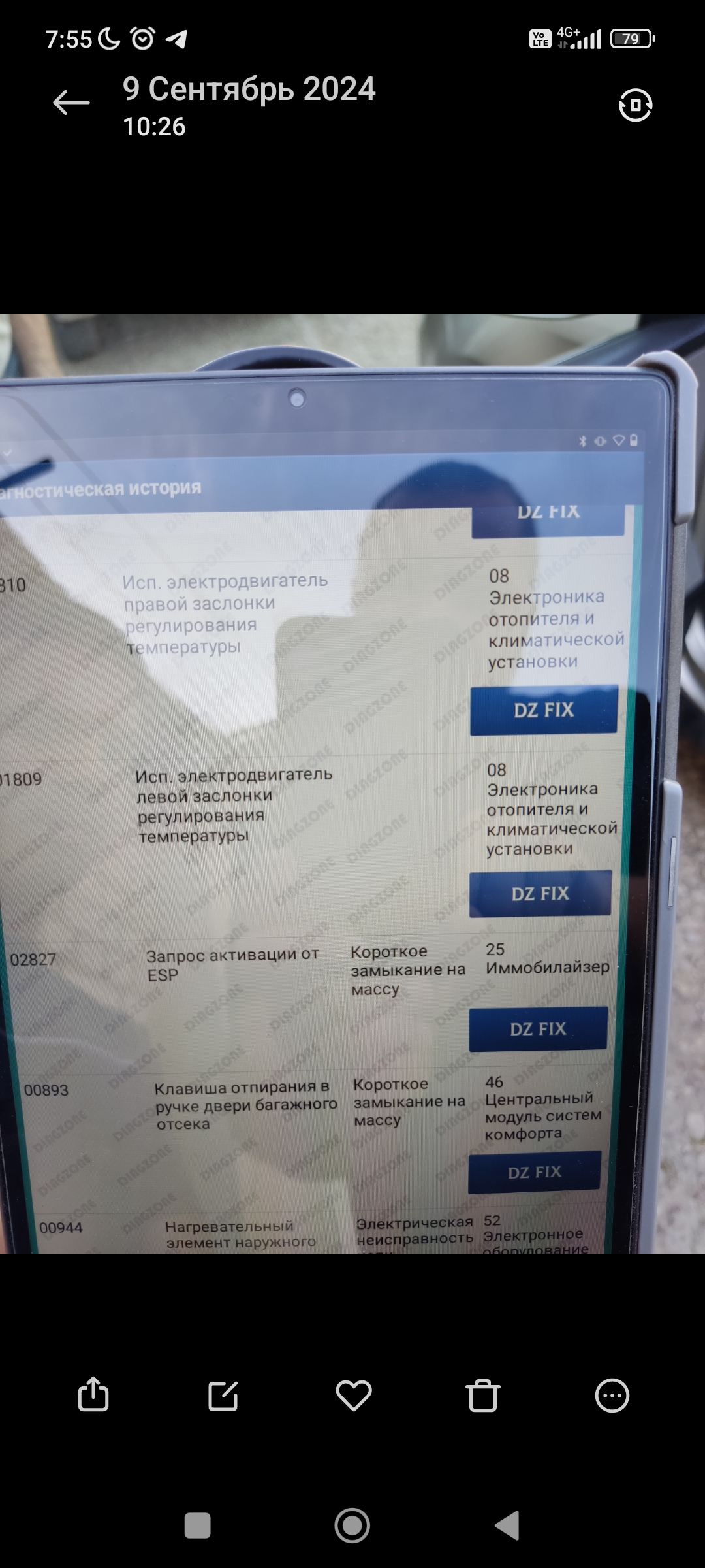

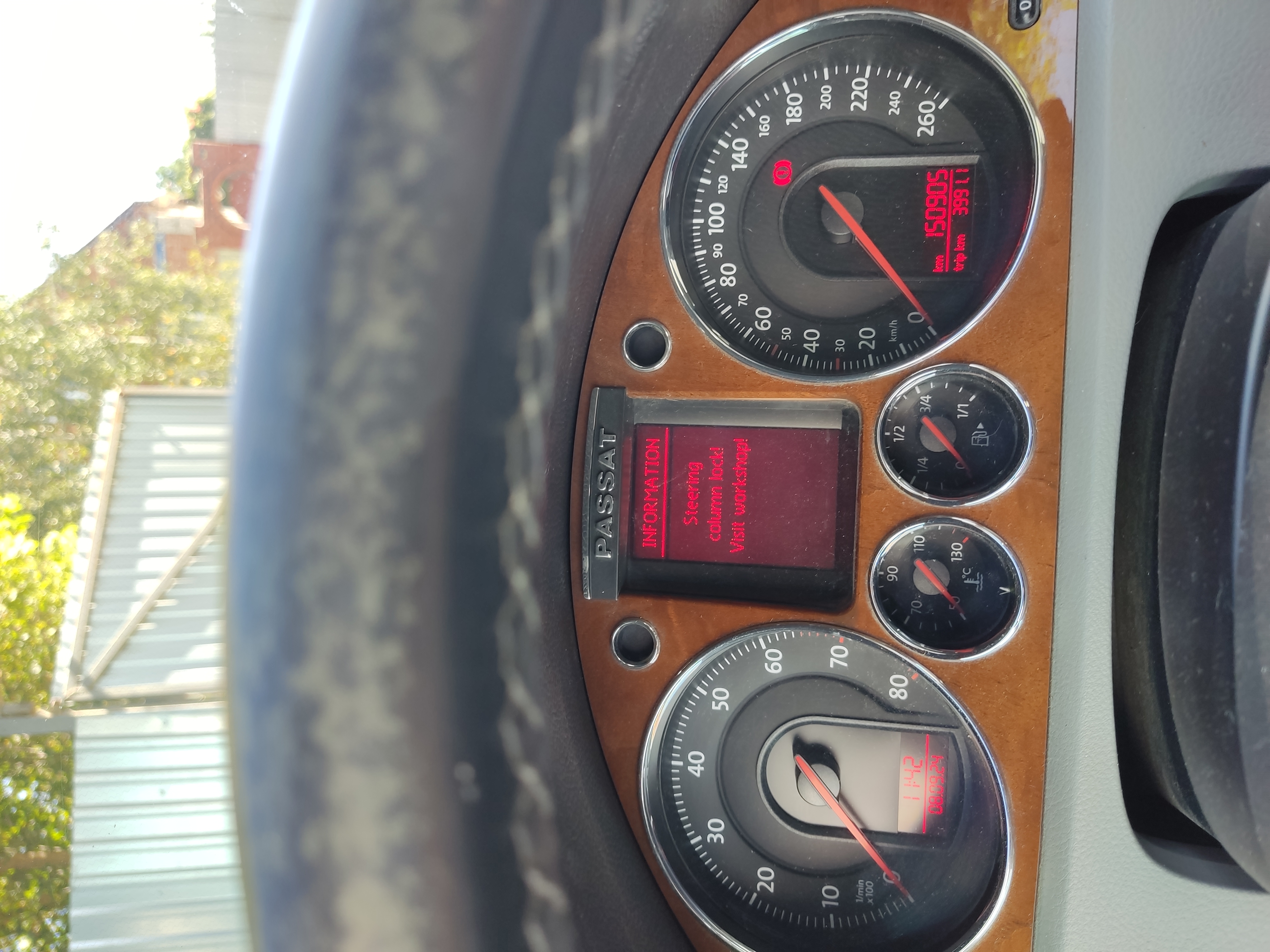

Коллеги, всем доброго утра! Ну, в общем, всë стандартно, сначала не заводилась, рулевая не разблокировалась, горел значок руля и надпись на дисплее "move steering wheel". С не помню какой попытки машина всë же завелась. После того как заглушил и вынул ключ, в рулевой колонке было слышно несколько щелчков, затем звуковые сигналы и очередное сообщение на дисплее (фото ниже). Руль не заблокировался. Сейчас запускается, ошибок при запуске не выдает. Но после того как вынимаю ключ, опять щелчки, сигналы и сообщение на дислее. Подключали комп, ошибка иммобилайзера. Посоветуйте, куда дальше двигаться? Менять или ремонтировать ELV, или проблема может быть в чëм то ещё?
Passat B6 2.0 TFSI BWA 6АКПП 2007г. Бежевый красавец о двухстах лошадях
Митяй71
Сообщения: 49
Зарегистрирован: 28 апр 2014, 12:30
Откуда: Город-герой Тула
Re: Ремонт блока блокировки руля (ELV)
Сообщение Alemania » 12 сен 2024, 07:59
Может механическая проблема. Защелка не доезжает до концевого. Разбирать. Смотреть.

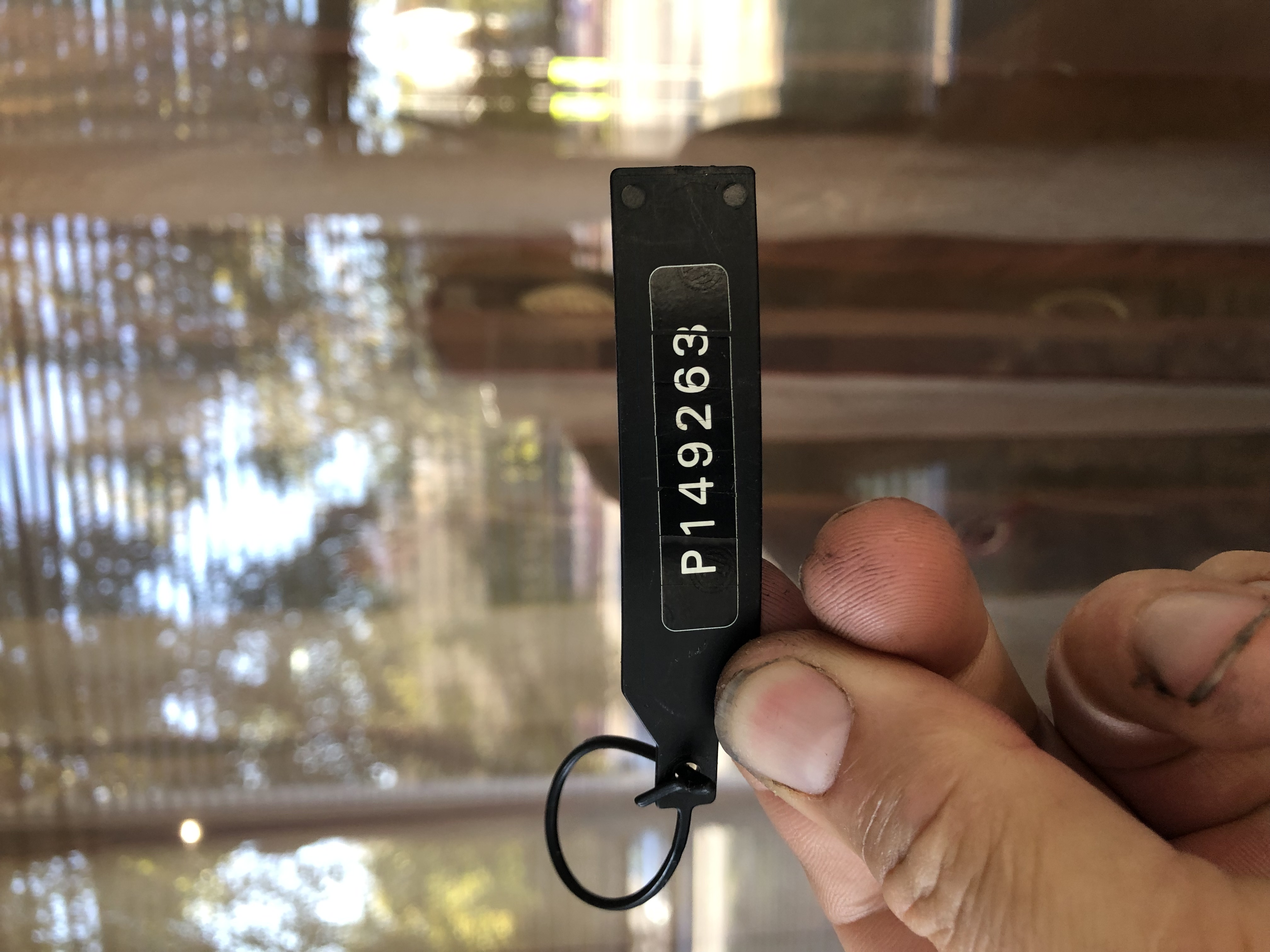

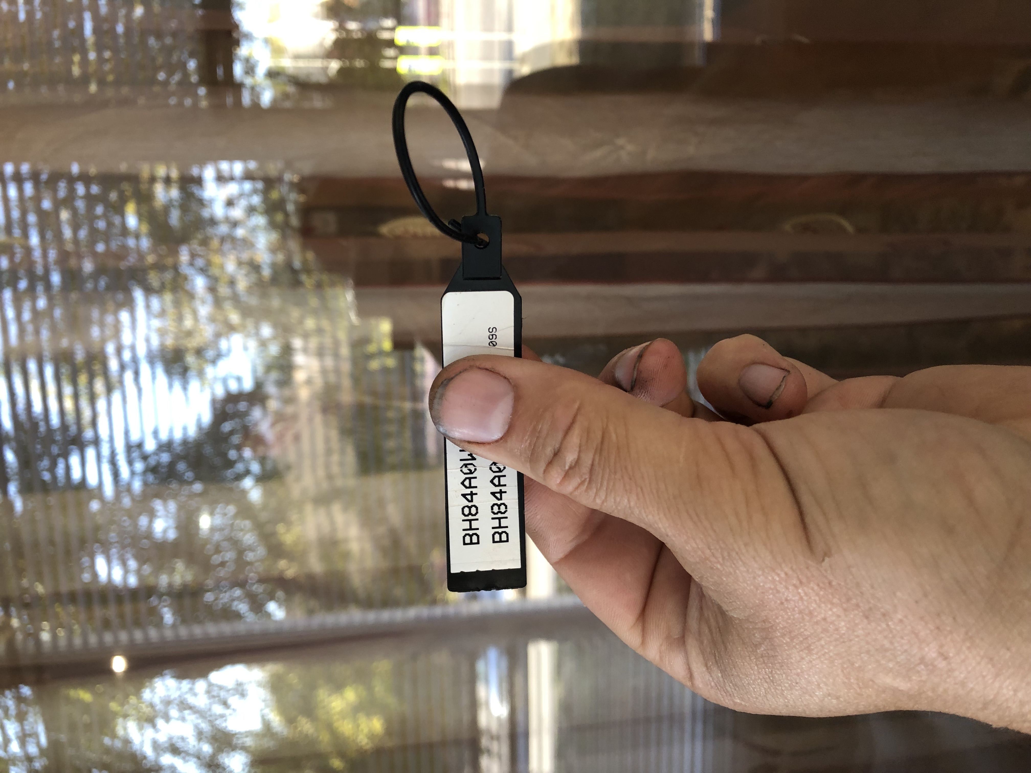

На запасном ключе с завода висела черная пластиковая бирка с двумя 11-значными английскими заглавными буквами! Может ли это быть кодом для перепрошивки блока? К сожалению не знаю как вставить фото!

Сообщение Alemania » 20 авг 2025, 07:55
chastinss писал(а):На запасном ключе с завода висела черная пластиковая бирка с двумя 11-значными английскими заглавными буквами! Может ли это быть кодом для перепрошивки блока? К сожалению не знаю как вставить фото!
Можешь их выкинуть. Это серийный номер ключа. Ничего полезного в этих номерах нет.

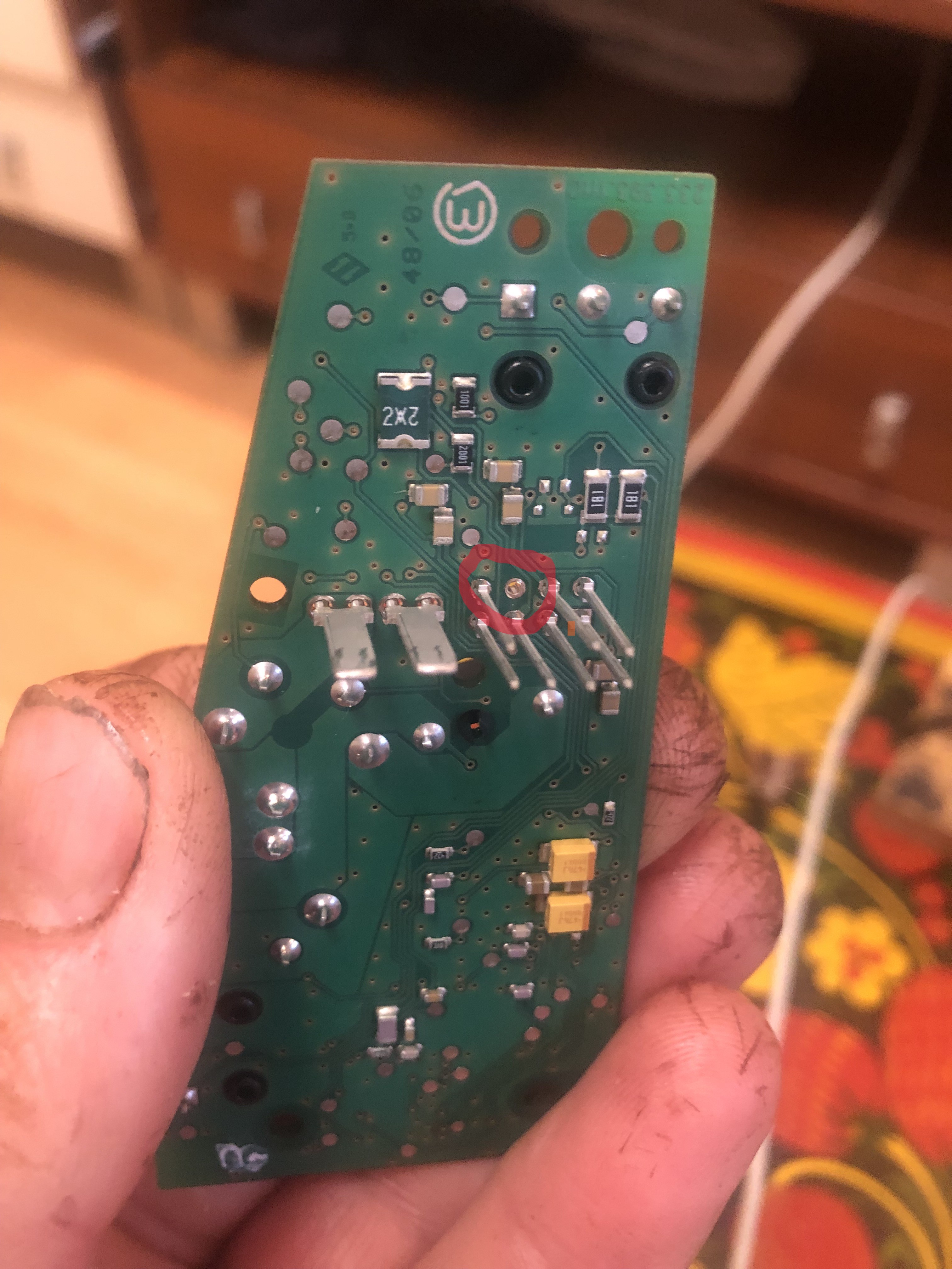

Ребята! Подскажите сколько должно быть тоненьких ножек-контактов разъема блока ELV? У меня 7 ножек и одно место пустое? Так и должно быть? Или я потерял одну ножку?

Нужно очень срочно! Собрался собирать, и обнаружил это??? Если потерял ножку, ее можно припаять обратно?

Сообщение Alemania » 05 сен 2025, 12:25
Посмотри с другой стороны платы, есть ли дорожка к этой ножке. Посмотри разьем который одевается на эти пины. Есть ли там провод. Просто так потерять его нельзя. Пайка вместе с дорожкой выдирается как правило. При хорошей пайке
Сообщения: 4391
Сообщение chastinss » 05 сен 2025, 21:46
Alemania писал(а):Посмотри с другой стороны платы, есть ли дорожка к этой ножке. Посмотри разьем который одевается на эти пины. Есть ли там провод. Просто так потерять его нельзя. Пайка вместе с дорожкой выдирается как правило. При хорошей пайке
Дорожки нет, и следов пайки нет. Посмотрю еще на ответном разъеме! Спасибо!
