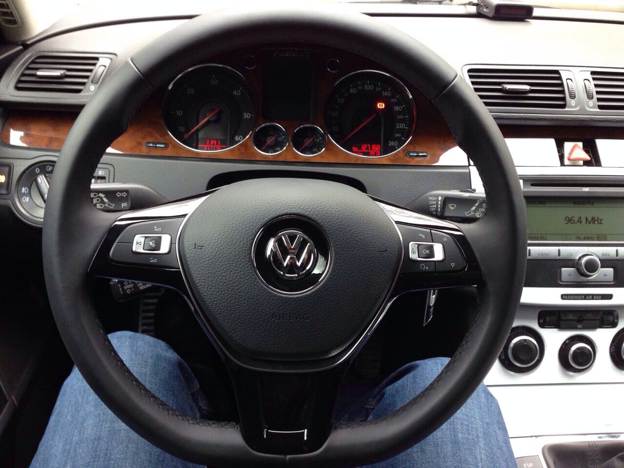

Сообщение Макс b6 2.0tdi bmp » 01 дек 2014, 14:18
ПОСТАВИЛ ВОТ ТАКОЙ РУЛЬ ОТ JETTA 2015 ПОДОЙДЕТ ЛИ ПОДРУЛЕВОЙ AJ,ИЛИ ОТ JETTA МОЖНО ПОСТАВИТЬ?У МЕНЯ КРУИЗ,РУЛЬ И МАГНИТОЛА ОБЫЧНЫЕ СТОЯЛИ,сейчас rcd510 стоит,кнопки на руле не работают!

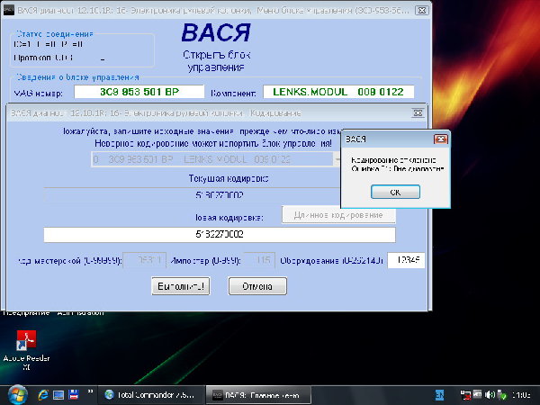

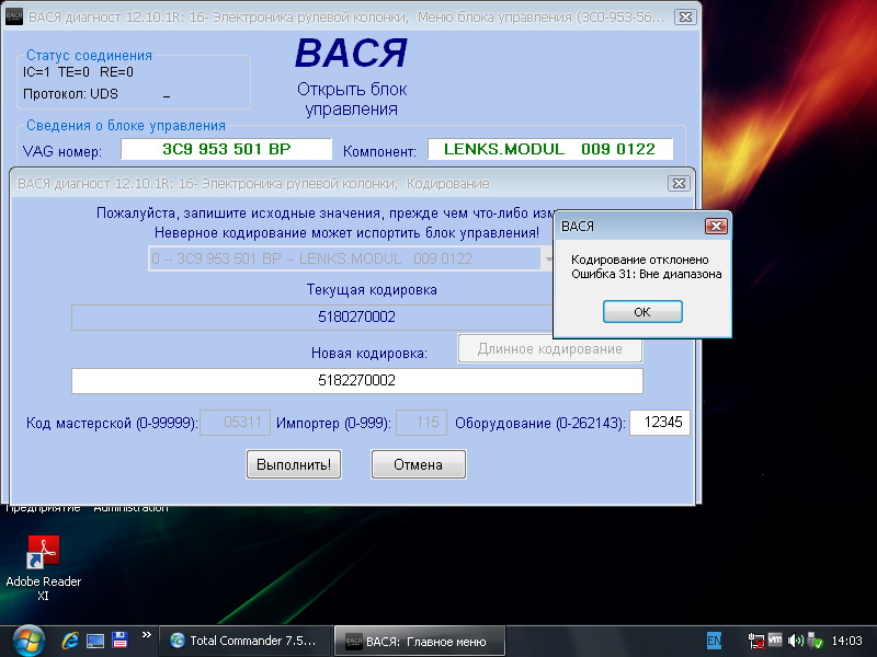

Сообщение HobGoblin » 01 дек 2014, 14:27
Кто подскажет
Адрес 16: Электроника рулевой колонки | +
Номер блока управления: 3C9 953 501 BP
Компонент и/или версия: LENKS.MODUL 009 0122
Кодировка: 5180270002
Код мастерской: WSC 05311
VCID: 78F414F9C3FB94DEB01
Дополнительные сведения/FAZIT
Серийный номер: 20100224200454
Идентификация: ATW-001
Ревизия: FF010035
Дата: 24.02.10
Номер производителя: P2TC
Номер испытательного стенда: 1014
Статус ПО
Количество попыток(приложение): 1/2/2
Завершенных попыток(приложение): 1/2/2
Количество попыток(дата): 0/0
Завершенных попыток(дата): 0/0
Статус обновления: 00000000
Дата ПО: 08.10.06
Код ПО(дата): 394758 024 12336
Кодирование
UDS: 00.00.01
UDS: 12.07.00
Theft prot.: 01.02.12
Diag: 00.0E.01
Diag: 00.09.00
Generic Net Mgt: 04.07.01
OSEK Net: 00.1E.03
нет данных: 03.0C.00
Generic Net Mgt: 04.07.03
LIN 2.0: 00.00.02
KWP2000: 07.04.00
Generic Net Mgt: 02.04.06
Дополнительно
Номер оборудования: 5K0 953 569 AA
Название мастерской: J527
Оборудование/PR код: 3030303030303030
ASAM Dataset: EV_VW360SteerWheelUDS
ASAM Dataset Revision: A03002
Сведения:
Label: 3C0-953-569.clb
ROD: EV_VW360SteerWheelUDS.rod
Адрес 16: Электроника рулевой колонки Label: 3C0-953-569.clb
Номер блока управления: 3C9 953 501 BP HW: 5K0 953 569 AA
Код мастерской: WSC 05311 115 00000
ASAM Dataset: EV_VW360SteerWheelUDS A03002 (VW46)
Неисправности не найдены.
Поставил мультируль нового образца. Кнопки и сигнал не работают.
При попытке кодирование выдает
Passat B6 1.6 TDI 2010 5МКПП , <Oo w oO>
HobGoblin
Сообщения: 21
Зарегистрирован: 18 ноя 2013, 13:38
Откуда: Минск

Сообщение pashustic » 01 дек 2014, 14:36
Макс b6 2.0tdi bmp писал(а):ВОТ ТАКОЙ РУЛЬ ОТ JETTA 2015 ПОДОЙДЕТ ЛИ ПОДРУЛЕВОЙ AJ,ИЛИ ОТ JETTA МОЖНО ПОСТАВИТЬ?
Если протокол работы кнопок совпадапте от руля с сырка то нужно ставить подрулевой 5k0 и должно все работать
НА пассат нужно менять в сборе со стрекозой. С подрулевым AH ( AJ) работать наверняка не будет.
В любом случае можно взять и протестить перекинув рули , например в тот же Б7
Re: Снятие, установка руля. Фотоотчет.
Сообщение rivvik » 01 дек 2014, 15:00
Макс b6 2.0tdi bmp писал(а):ПОСТАВИЛ ВОТ ТАКОЙ РУЛЬ ОТ JETTA 2015 ПОДОЙДЕТ ЛИ ПОДРУЛЕВОЙ AJ,ИЛИ ОТ JETTA МОЖНО ПОСТАВИТЬ?У МЕНЯ КРУИЗ,РУЛЬ И МАГНИТОЛА ОБЫЧНЫЕ СТОЯЛИ,сейчас rcd510 стоит,кнопки на руле не работают!
Кнопки будут работать и с пассатовским блоком АН, но кнопки будут без подсветки!
Нужен блок 569Т со стрекозой и 2 новых разьемами с проводами!
