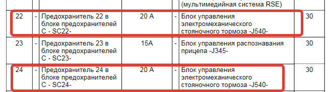

Сообщение El Gato » 18 янв 2018, 12:49
Мужики! Помогите, очень срочно нужно.
Надо заткнуть пищалку. Машина июль 2006 года. Какие преды вытащить?? Моторчик снял, там проблема немного глубже, просто сейчас некогда чинить, а ехать нужно. Буду крайне признателен.

Re: Ремонт моторчика электро ручника (фотоотчет)
Сообщение boroda II » 18 янв 2018, 14:27
El Gato писал(а):Мужики! Помогите, очень срочно нужно.
В правом блоке два желтых предохранителя на 20 А. Заткнется, но стабилизация работать тоже не будет.
Сообщение El Gato » 18 янв 2018, 15:24
Нет, не подходит. Это вроде для машин от 2007 года. У меня там всего один пред на 20 в 22-м месте, но если его вытащить, то на ключ машина вообще не реагирует.
Сообщение boroda II » 18 янв 2018, 15:33
El Gato писал(а):Нет, не подходит. Это вроде для машин от 2007 года. У меня там всего один пред на 20 в 22-м месте, но если его вытащить, то на ключ машина вообще не реагирует.
У меня именно так, с пассажирской стороны
Сообщение morpeh » 18 янв 2018, 18:41
У тебя с левой стороны 22 и 24.
Сообщение El Gato » 18 янв 2018, 19:48
morpeh писал(а):У тебя с левой стороны 22 и 24.
Спасибо огромное! Завтра попробую.
