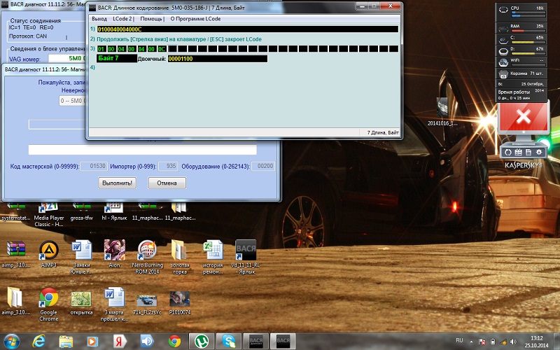

Подскажите еще , пожалуйста.
Поставил вместо синей приборки белую с МФА+. Перестала дублироваться ин-фа с магнитолы.
Захожу в 56 блок - кодирование - длинное кодирование а дальше, ни в одном байте нету бита (связь с приборной панелью) НЕТУ ! могу скриншоты любого байта сделать.
в чем может быть дело ? магнитола РСД -310

Сообщение Gent » 25 окт 2014, 11:49
Скрин 7го Байта

Сообщение pashustic » 25 окт 2014, 11:52
Gent писал(а):Скрин 7го Байта
в рсд 310 протокол бап не прописывается в 7 байте. Это применительно к рнс
Попробуй тупо че нить изменить в кодировке. сохранить а потом вернуть назад значение после выключения зажигания.
Возможно протокол сам подтянется в рсд510

Сообщение Gent » 25 окт 2014, 13:46
Павел спасибо за ответ.
Третий байт нулевой бит активирует управление магнитоллой через кнопки мультируля. Поставил на нем галочку.
НИчего не изменилось. в 56 блоке захожу в тест исполнителей: там есть "вывод информации на дисплей", при этом магнитола реагирует, на экране магнитолы пишется чтото типа show display, а вот на приборке на дисплее ничего не происходит.
Может тогда проблему искать в приборке ?

Сообщение demainst » 25 окт 2014, 23:55
Gent писал(а):Павел спасибо за ответ.
При чем тут приборка? Если магнитола отображалась на красной приборке, значит для белой нужно изменить протокол. Не факт, что магнитола на это способна.
Надо посмотреть кодировку новой РСД-310 и попробовать ее ввести. Повторю - не факт,что получится. 310-я 2014 года и 2008 не одно и тоже.

Сообщение Gent » 26 окт 2014, 07:18
demainst писал(а): 310-я 2014 года и 2008 не одно и тоже.
Магнитола снята с тигуана 2012 модельного года. подсветка черно-белая. Приборка 2010 года выпуска.
ПО поводу кодировки, можете подробне что сделать надо ?
свою 310ую я пробовал (в длинном кодировании) различные варианты, тыкал галки - не помогает

Сообщение Gent » 02 ноя 2014, 19:56
Для галочки отпишусь: связь приборки и магнитолы появилась при замене блока парктроников на новый. Связь данных факторов характеризовать не могу. НО РАБОТАЕТ ))
