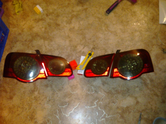

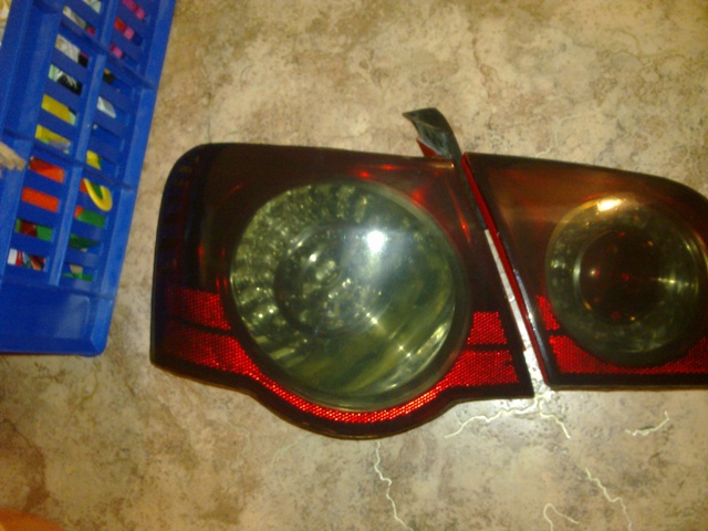

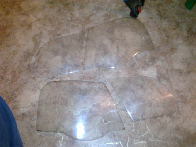

Все согнулось и без кастрюли с кипятком. Клал енто оргстекло на фонарь, грел феном и пошустрому прикладывал подушку (пуховую). Потом купил лак для тонировки фонарей, забрызгал как смог и на двухсторонний скотч прилепил к задним фонарям. И получилась очередная хрень...... Пора бы мне, наверное завязывать с этими безумными идеями....

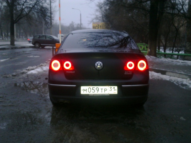

Мне оригинал больше нравица ;) . Но зато хендмэйд, почётно 8-) . А фотки с горящими кругами в противотуманке и фонаре заднего хода будуть? :?

к освещению номерного знака запитался, а вот по крышке багажника протощить не успел, быстро темнеет на улице. В общем осталось скрутить проводки и все.

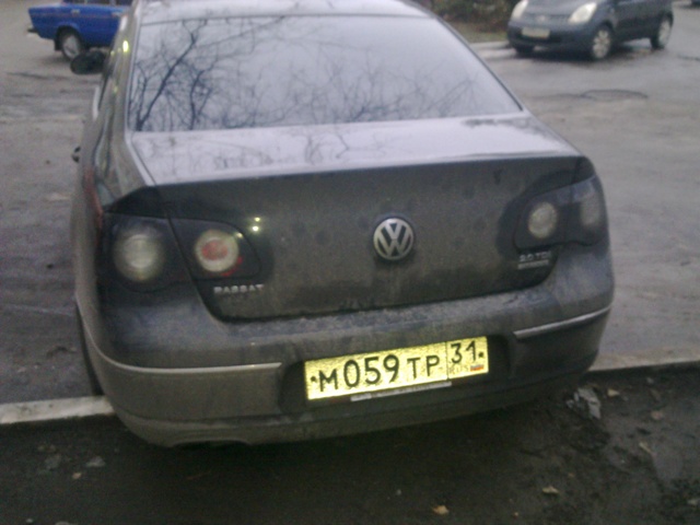

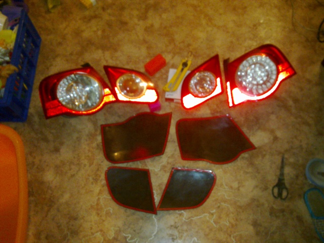

вот что получилось в итоге.

По фото понять что ты "наколхозил" с оргстеклом не получаеца :D
Круги Валера тебе высылал или где ещё сделал?
Сможешь сделать получше фото и описать разницу в свечении между крайними стоковыми и средними хендмейдными?

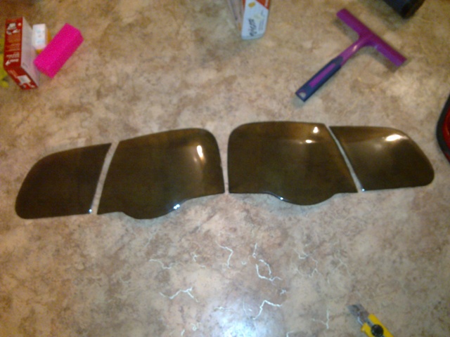

Шнурок купил.
sammer
Оргстекло седня буду снимать, отмывать от лака, если получится, не попортив оргстекло (сфоткаю) и буду тонировать винилом. Круги заказывал в другом месте, но по рекомендации Валеры, если интересно связывайся с ним напрямую.

стоковые чуть-чуть желтее светят (это если присматриваться) а по яркости один в один. Но на наших (стоковых) можно яркость регулировать с помощью ВАГа.

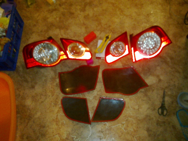

Именно так я и делал, разломал фонари, снял красненькие стеклышки, приложил прозрачные, поглядел..... Не айс, совсем не айс. Обратно все склеил и т.д. Не смотрится полностью прозрачное стекло.

вчера снял ети накладки, отмыл от лака (гавно), обтянул пленкой. так по моему получше.
